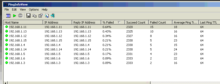

во вложении скриншот пингов до точек доступа (1.3-1.6) и до камер (1.11-1.15).
камера 1.11 расположена за точкой 1.3
камеры 1.12 и 1.13 расположены за точкой 1.4
камера 1.14 расположена за точкой 1.5
камера 1.15 расположена за точкой 1.6
пинг размером 64 байта
странно то, что самый высокий процент потерь от камеры 1.11, которая находится за тд 1.3 (у нее самый низкий)...
