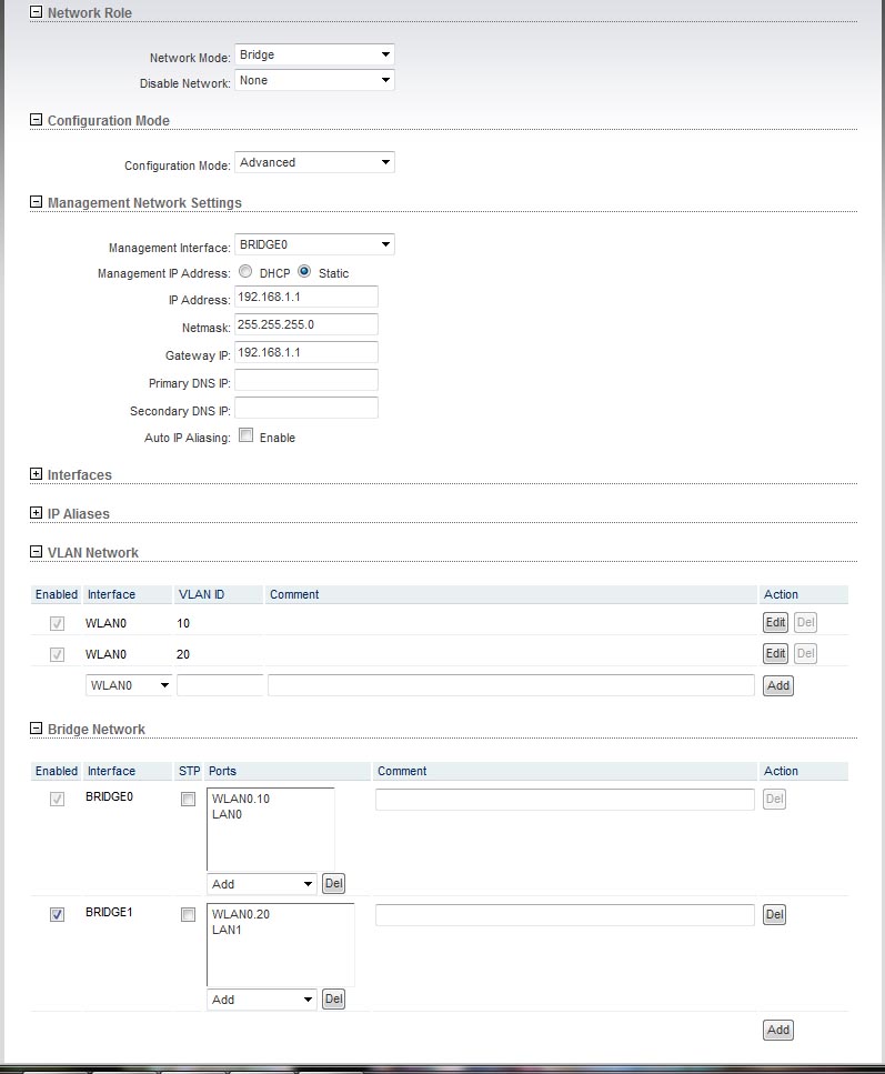

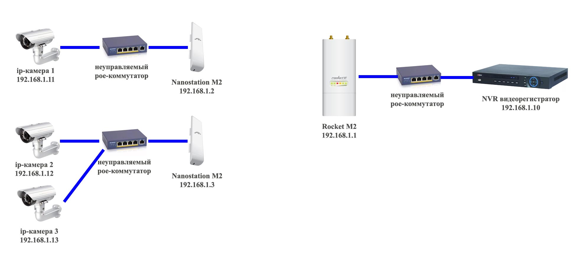

Автор K kolin88888 новичок 26 Янв 2018 13 0 3 37 15 Фев 2018 Автор темы #21 помогите с сетевыми настройками vlan на nanostation m2 и rocket m2 для каждой камеры Большое спасибо!
fAntom Super Moderator Команда форума 24 Ноя 2017 7.036 426 5.065 ubnt.su 16 Фев 2018 #22 fAntom написал(а): https://dl.ubnt.com/guides/airOS/airOS_6_UG.pdf, На 41 странице поищите. Нажмите для раскрытия...
