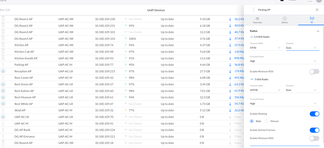

Переодически теряют связь с wifi устройства пользователей. Мобильные телефоны, компьютеры. Бывает такое,что пытаешься подключиться к нашему SSID, а он говорит, что не правильный пароль. Хотя я уже подключался к данной сети ранее. Или например есть подключение, но сеть как таковая не работает.
Сейчас часть сети работает по рунчному выставлению радиоканалов. Но я пробовал менять ширину канала с 20 на 40 Mhz. И автоопредление каналов.
И так же есть проблема с UCK. Очень не стабильно работает. Если подключаюсь с телефона, через приложение UniFi то через каждые пару минут идет опять переподключение. Хотя канал у меня дома стабильный. Прошу дайте пожалуйста какие-нибудь советы. Как можно стабилизировать wifi подключение.

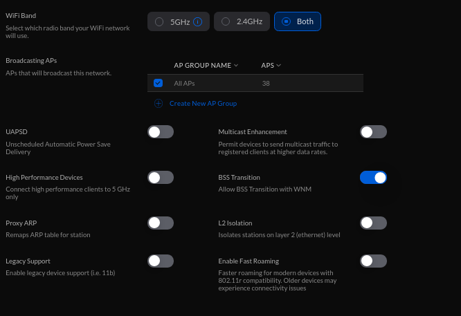

Используется так же Airtime Fairness, и в настройках WLAN сети, отключено Fast Roaming.
Так же есть интересная история с сохранением настроек. Я выставлял каналы Auto и полосу как на скриншоте. В итоге через какое-то время настройки опять вернулись в 20Mhz, и каналы жесто проставленные.
