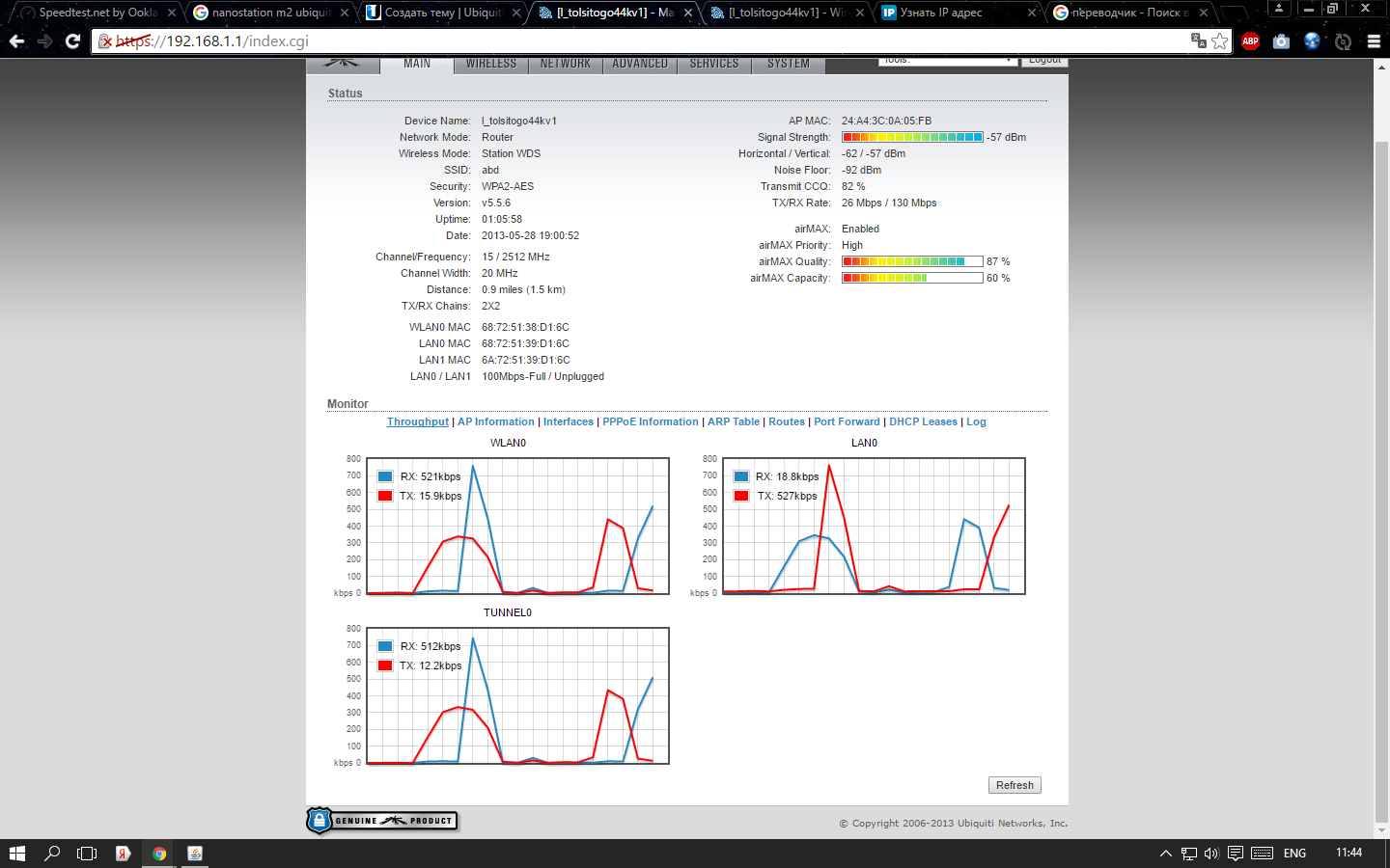

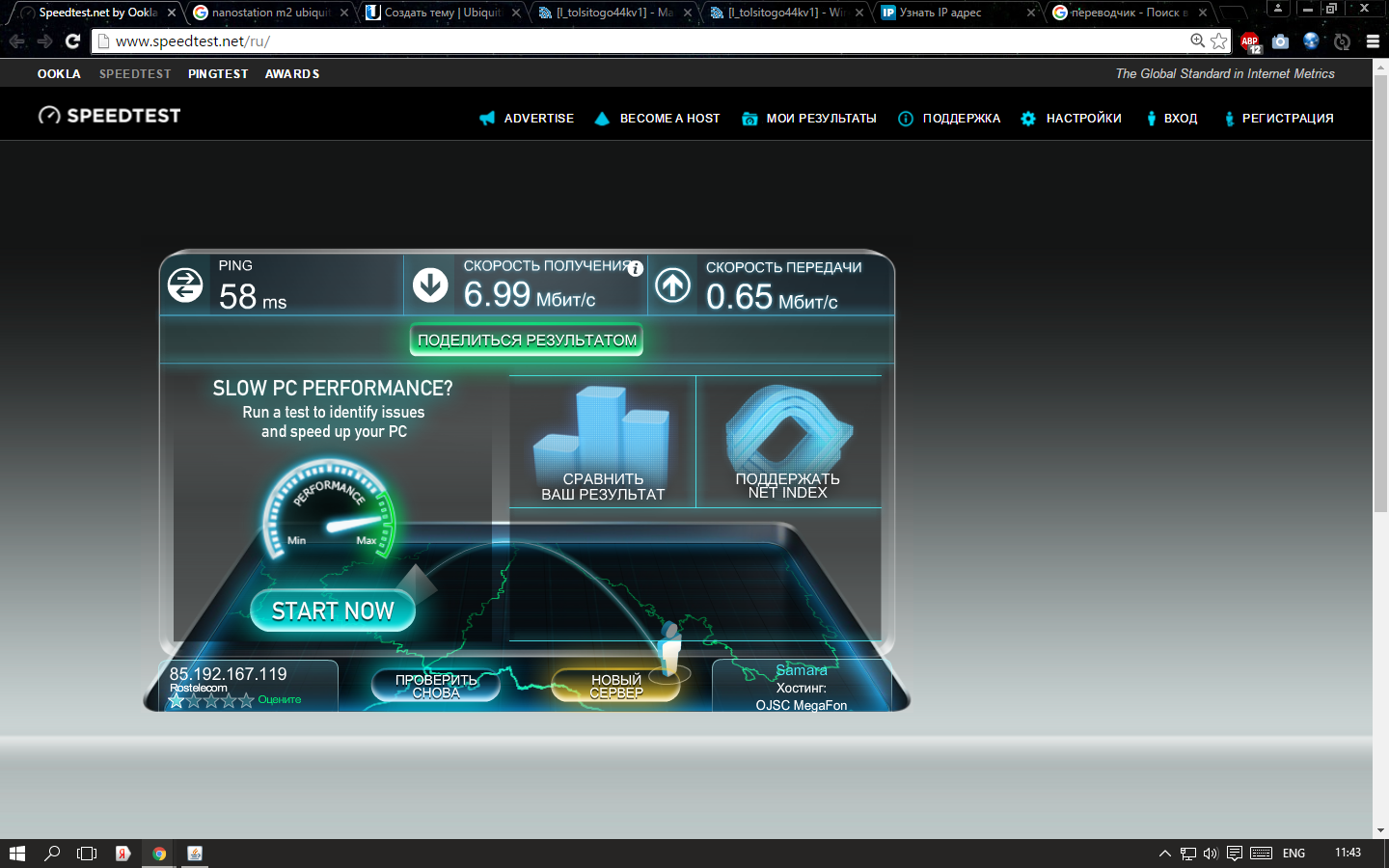

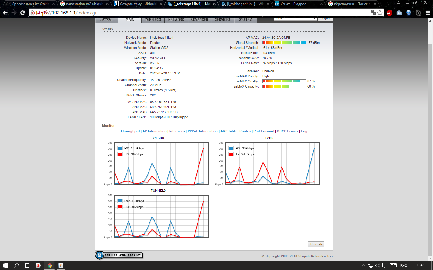

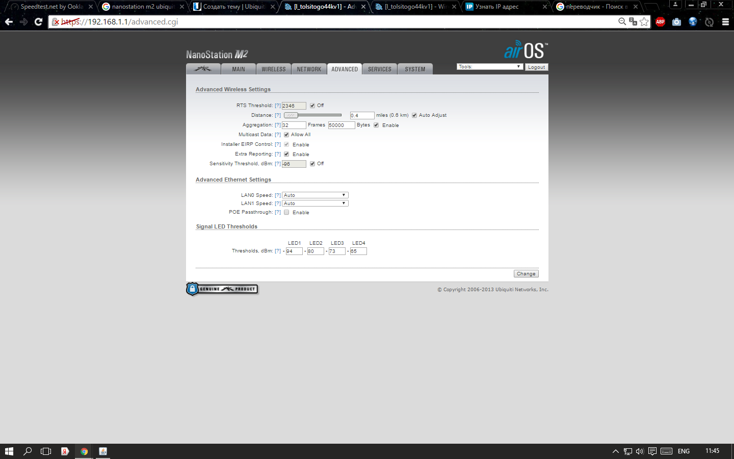

Speedtest:

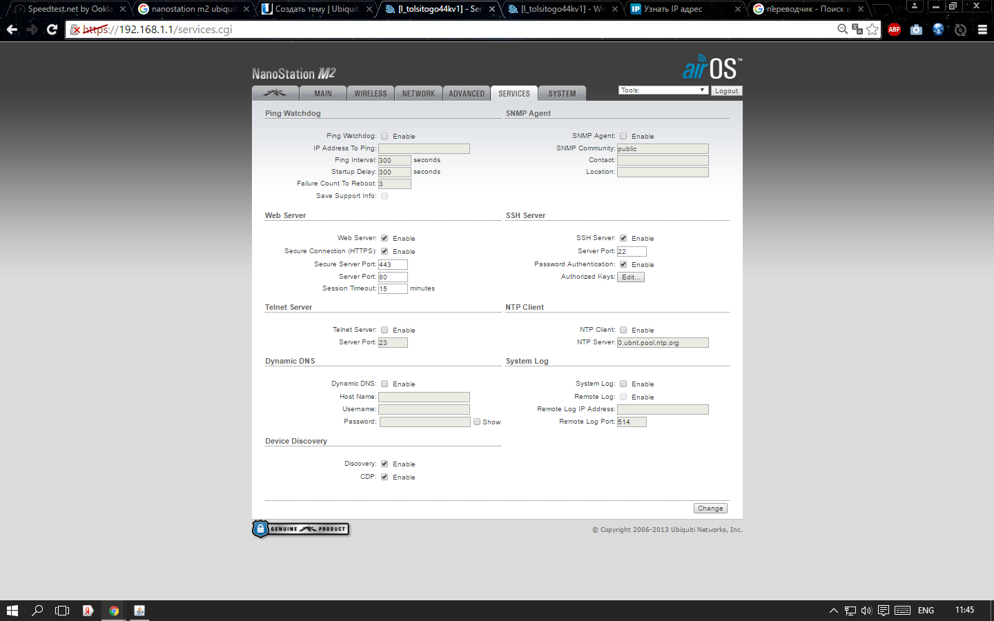

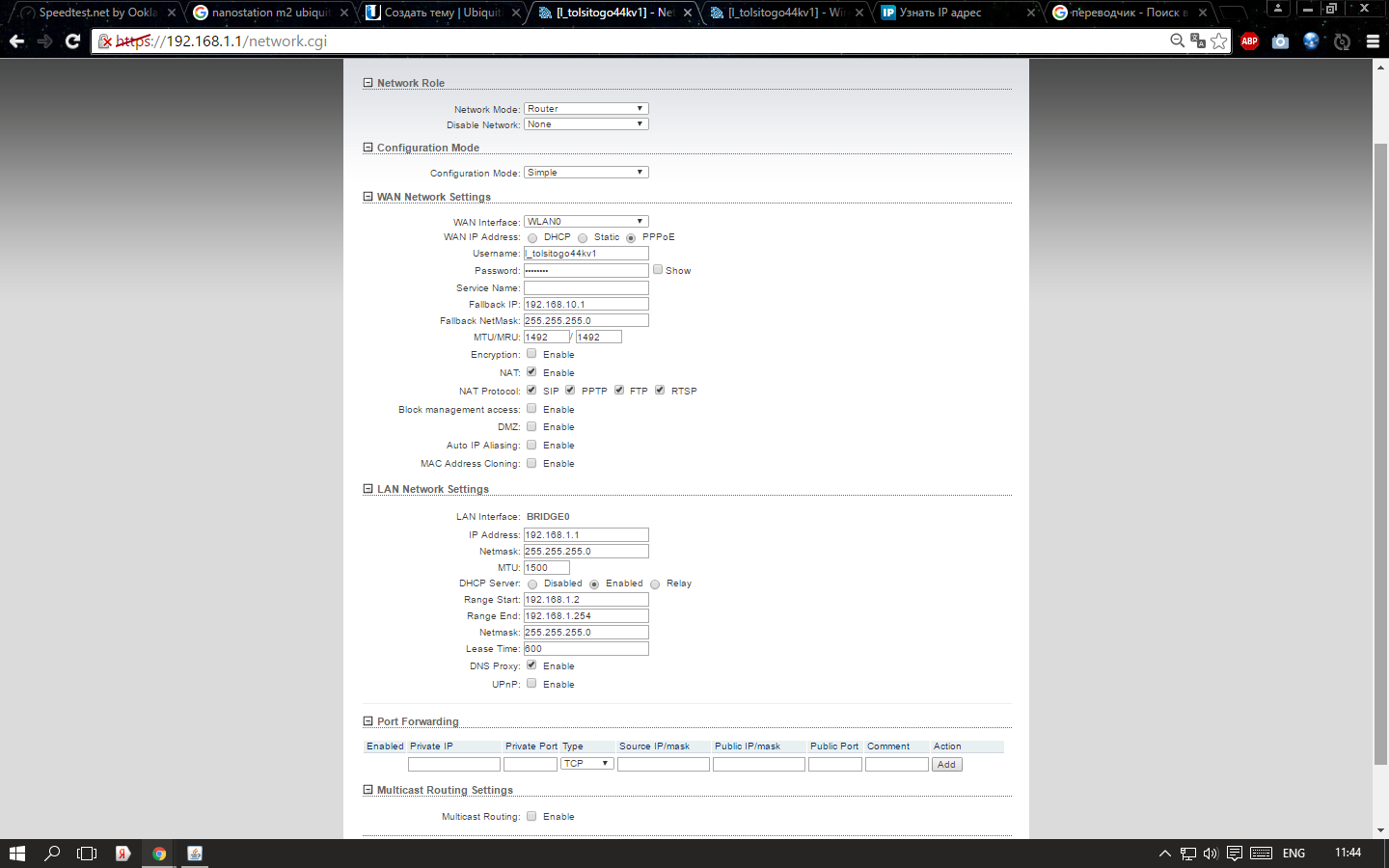

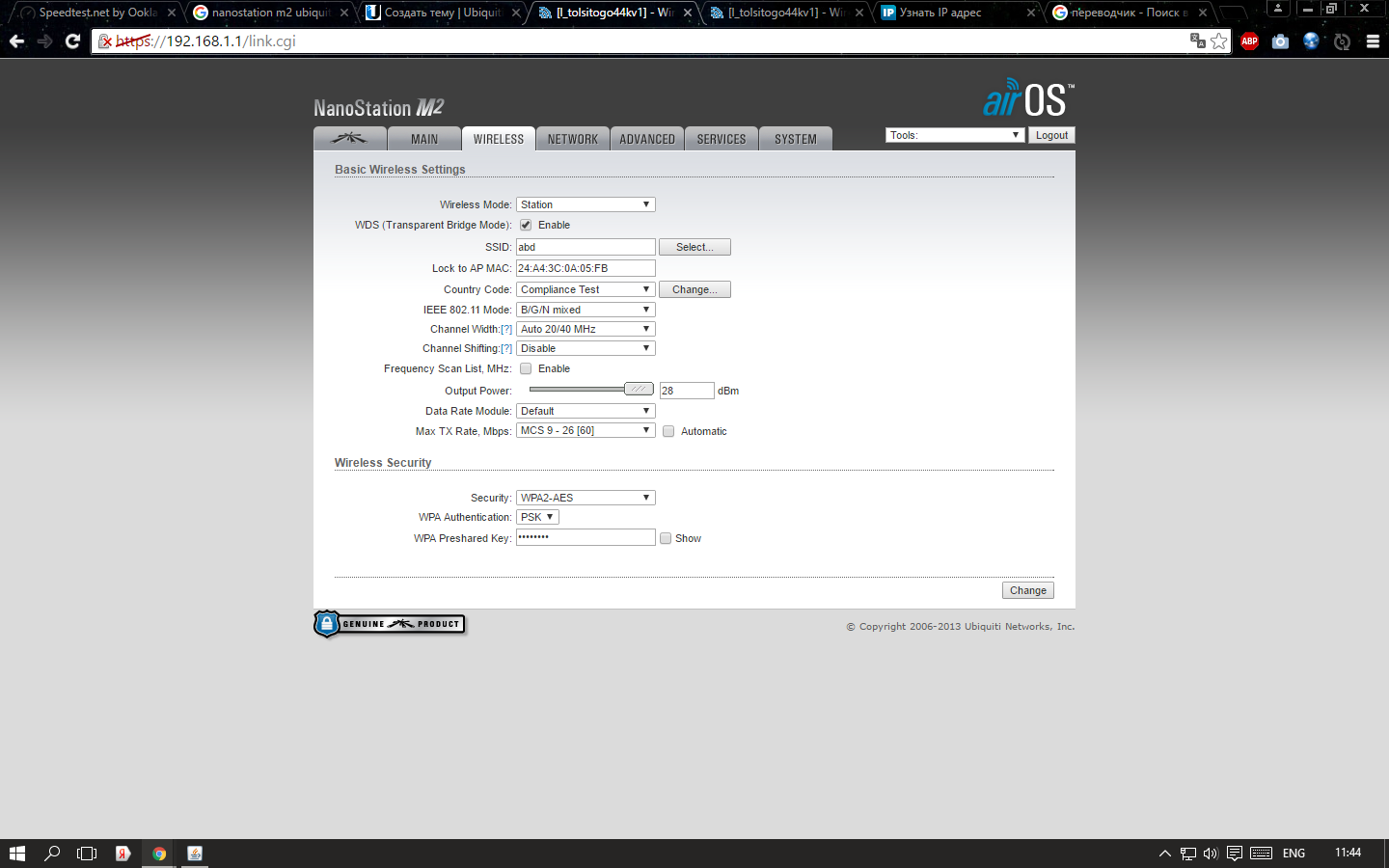

Настройки nanostation m2 ubiquit:
Ребят, что делать ? Я нормально поиграть в игры не могу, срочно нуждаюсь в помощи
И в торренте скорость всегда 1.4мб больше не поднимается

1) horizontal / vertical - слишком рознятся значения, юстируйте точнее.

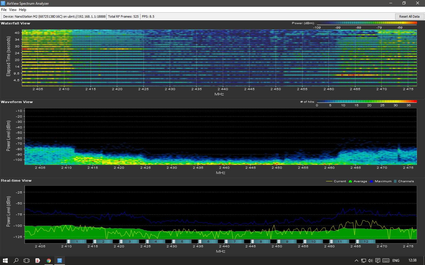

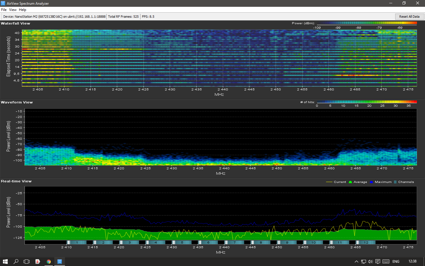

2) transmit CCQ - мал, возможно зашумлен эфир или на пути имеется препятствие или рядом установлена такая же тарелка, которая дает шумы. Просканируйте эфир и выберите более свободную частоту.
3) Зачем N2 использовать в качестве роутера? По моим наблюдением он слабоват для роутера. Стройте обычный прозрачный мост и на конце вешайте роутер любой.
Да, и вырубите AIRMAX

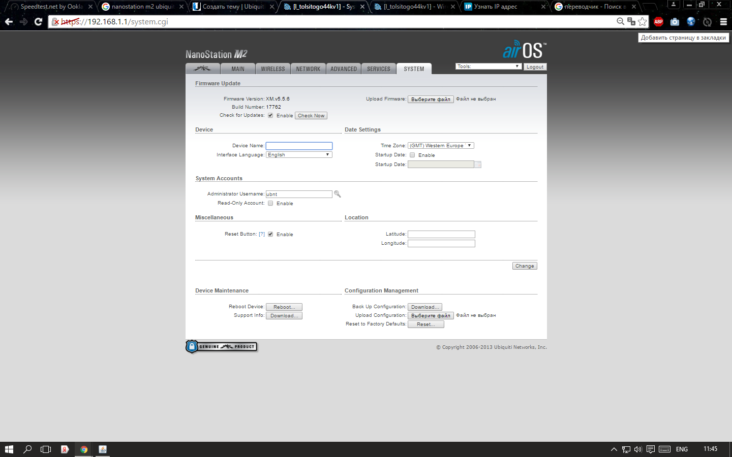

Прошейте до последней версии прошивки (5.6.3)
Уберите галочку с DNS Proxy

Что за прозрачный мост ?

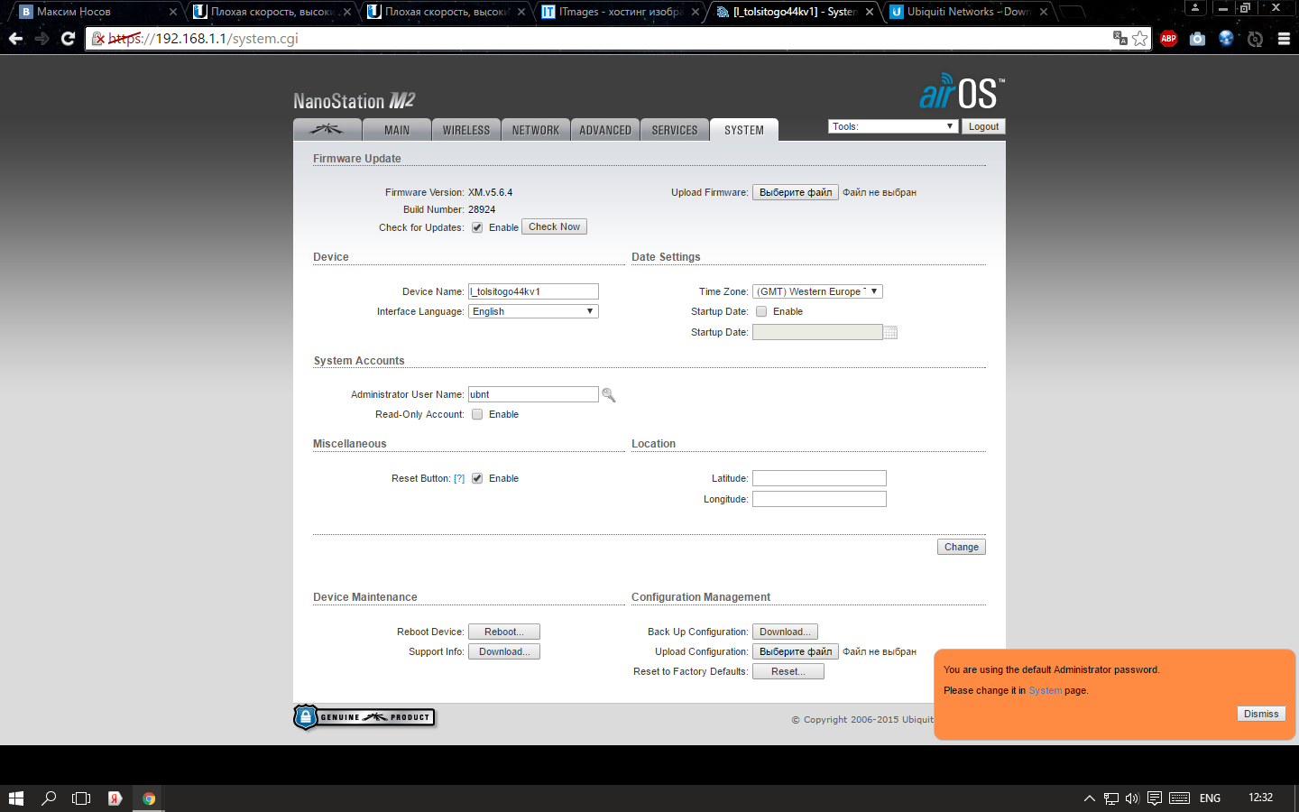

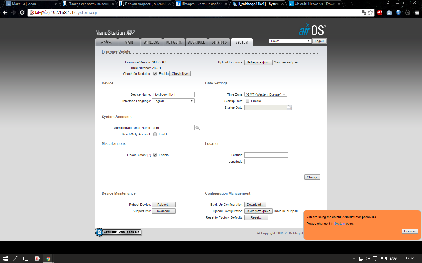

Обновил прошивку 5.6.4, теперь какая-то ошибка вылезла !
вот|
M
MIKOSLITE
30 Апр 2016
28
Я теперь не могу никакие настройки поменять, просит пароль

Поставил Bridge, пропал интернет вообще, даже на сайт зайти не могу (192.162.1.1) что делать ?
1.504
243
А зачем вы делаете, если не разбираетесь что сделали и как с этим работать? У всех работает, у вас нет. Инет в этой схеме поднимает роутер на конечной точке. Ап и ст ваши? Или вам продали тариф и доступ есть только у к ст? Уже описывал вам схему, подробней некуда.
Bridge: provaider - APwds - STwds - modem
