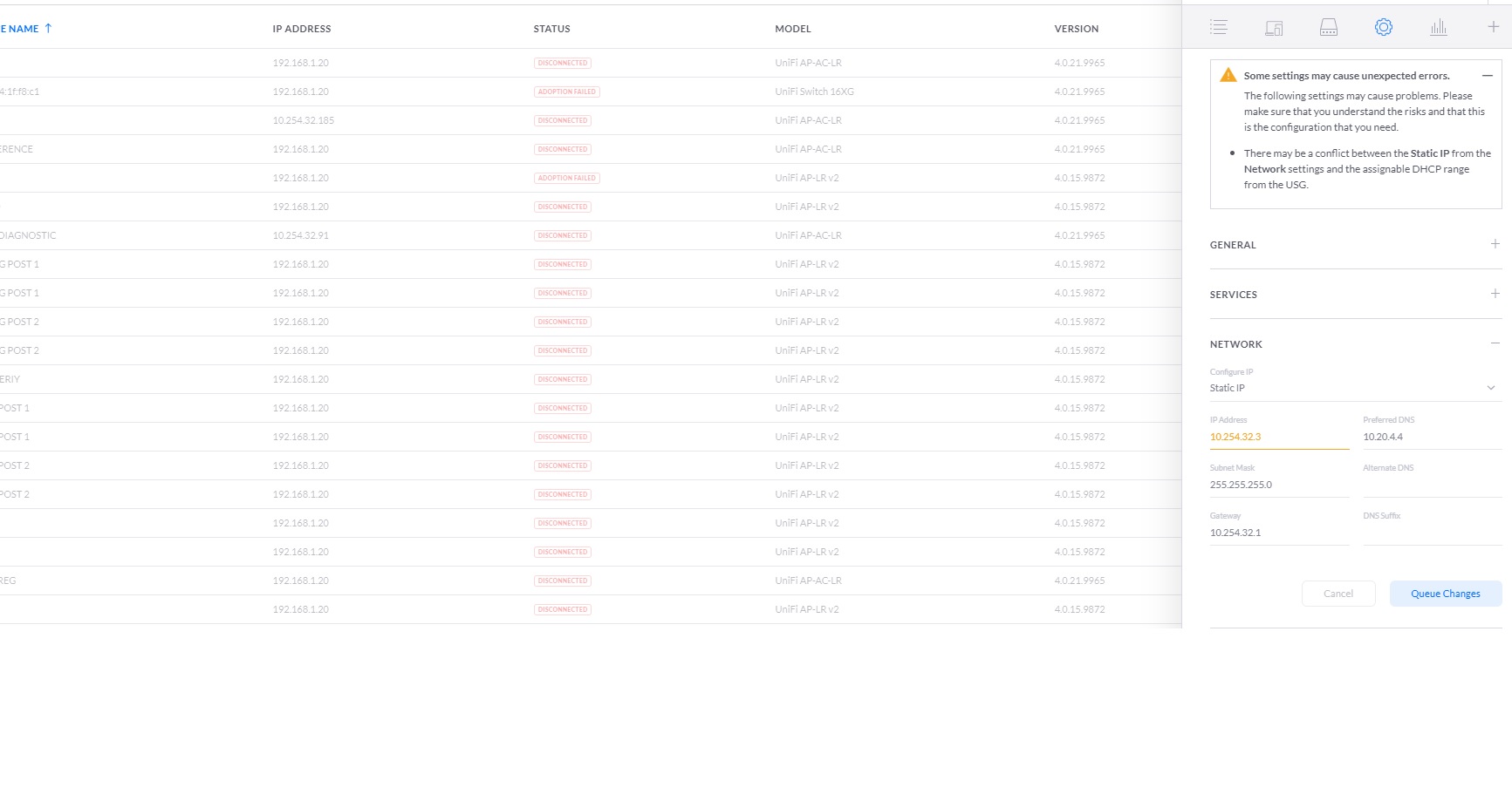

Здравствуйте.
Прошу помощи: унаследовал предприятие (документации 0, бывших сотрудников 0), была настроена сеть WiFi (интернет - Switsh 16XG - Unifi Controller в виде машины на убунту - этажные edge switch-чашки). Всё работало и перестало. Зайдя на контроллер - вижу картину: все устройства, включая свитч, неприсоединены, все попытки присоединения проваливаются. Причина - скорее всего в адресах - с какого-то фига устройства (даже свитч) схватили откуда-то адрес 192.168.0.20. В обосновании провала присоединения пишется:
"There may be a conflict between the Static IP from the Network settings and the assignable DHCP range from the USG."
Но дело в том, что USG тут нет. Это при том, что у свитча здесь же написано, что у него статика и другой, правильный адрес. У чашек та же картина, разве что динамика, но откуда-то ловят этот адрес. Картину прикрепил во вложении.
В Unifi я новичёк ,кое-какой опыт был в микротиках и их wincap. Может кто-то подсказать, в каком хотя бы направлении рыть? Заранее спасибо.

Дык ищите кто раздаёт DHCP, например поставить МикроТик (если в них шарите, хотя чем отличается UniFi?) и вперёд. Здесь телепатов НЕТ, вангую лучше все сделать по новой и самому.

Похоже сто вам кто-то сбросил все устройства к заводским настройкам, и если нет своего dhcp или dhcp по каким то причинам недоступен - такая картина и будет.
Восстановите работу dhcp - или включая точки по одной пропишите им адреса вашей сети вручную (переписав из контроллера на бумажку - какой AP какой адрес был присвоен)

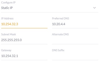

Если я правильно понимаю, то начинать надо со свитча. И для начала самое чудное - это то, что в настройках свитча (если смотреть опять же с контроллера в устройствах) прописано что адрес статик (приложил скрин), а в списке девайсов контроллера показывается совсем иной адрес (192.168.0.20), и процедура присоединения намекает на конфликт DHCP. Как это может сочетаться?

То что вы видите в настройках на контроллере это информация прописаная в бд, в списке девайсов - фактические адреса с которыми устройства (определяемые по маку) были обнаружены в сети.
