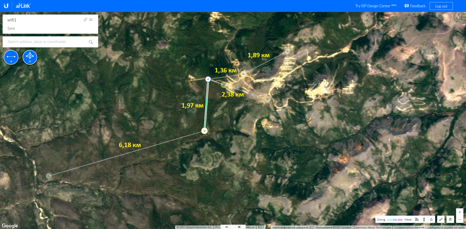

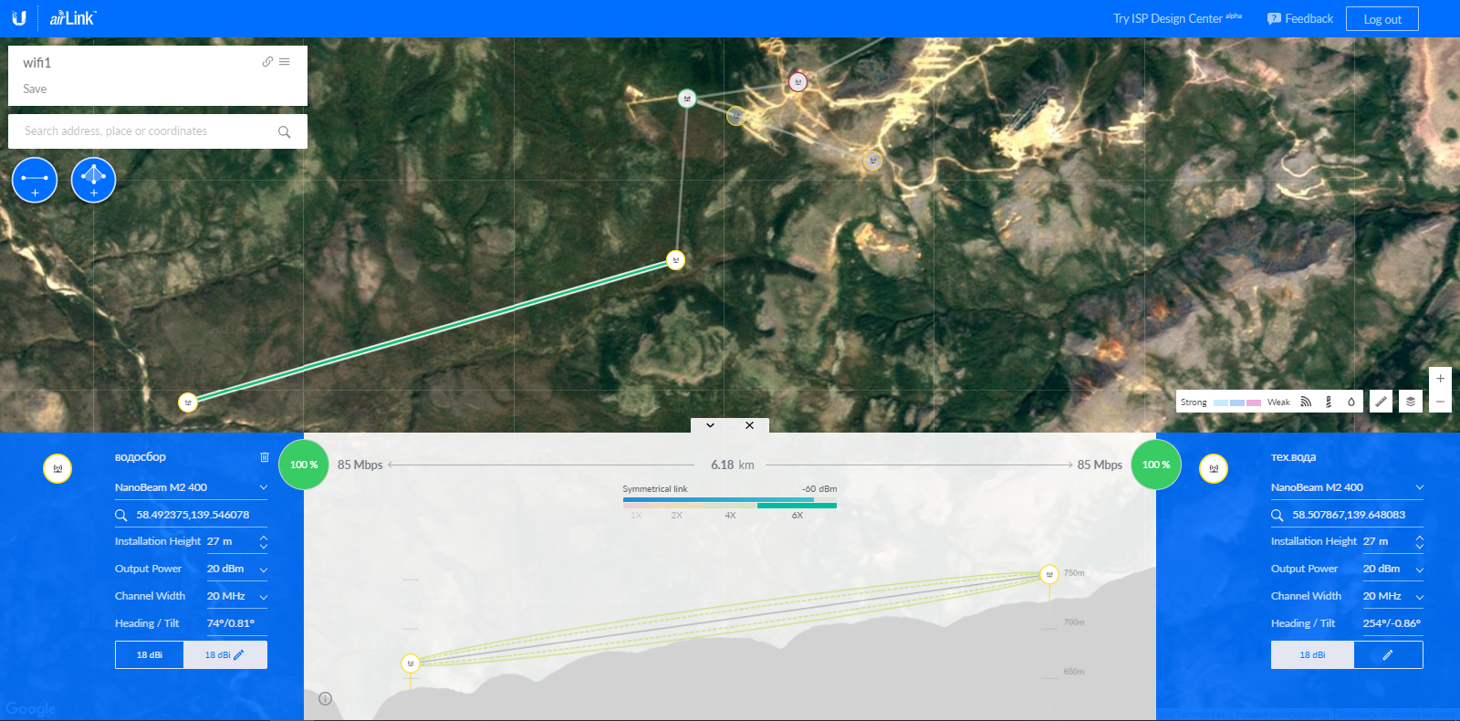

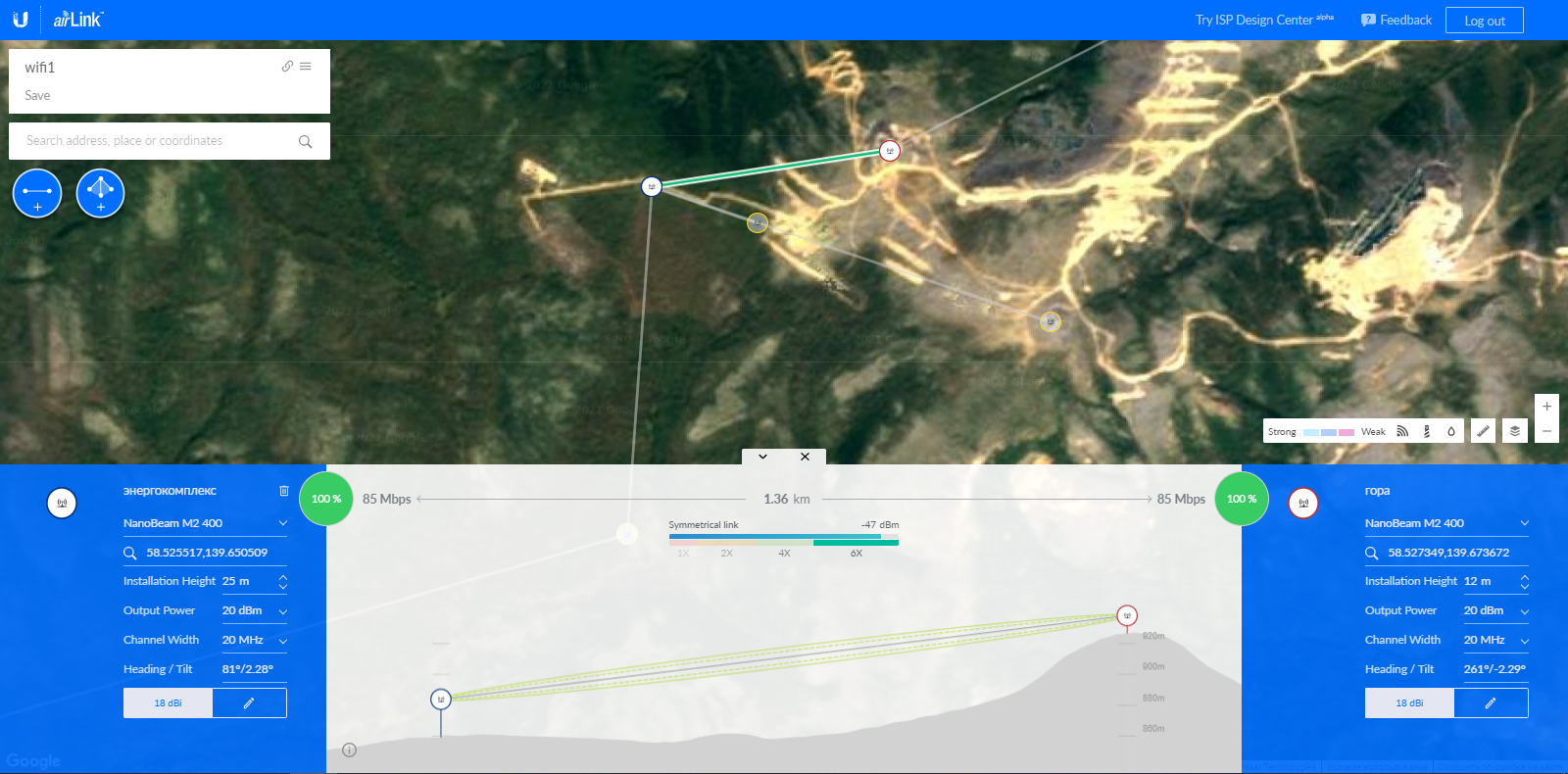

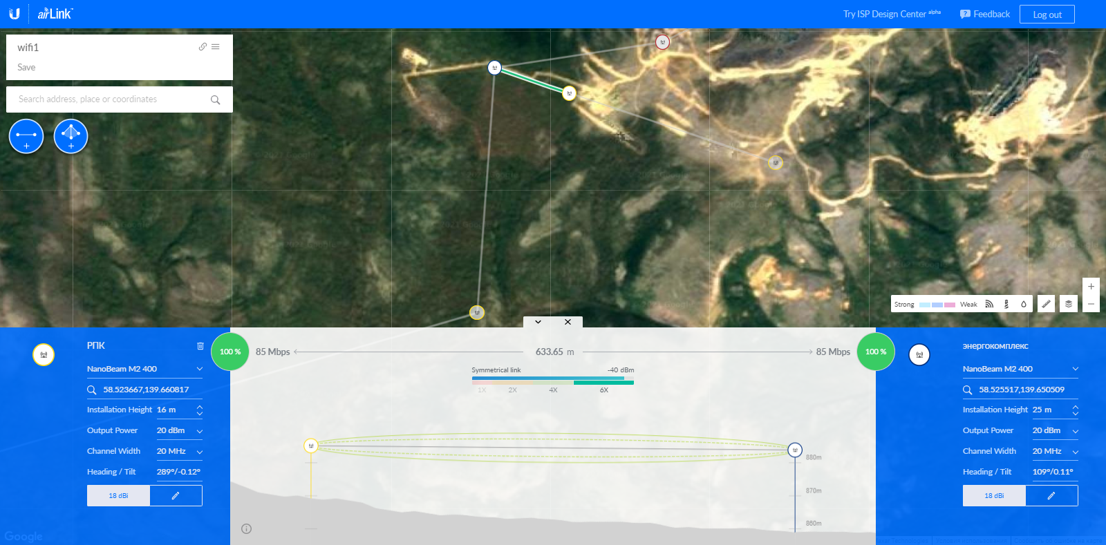

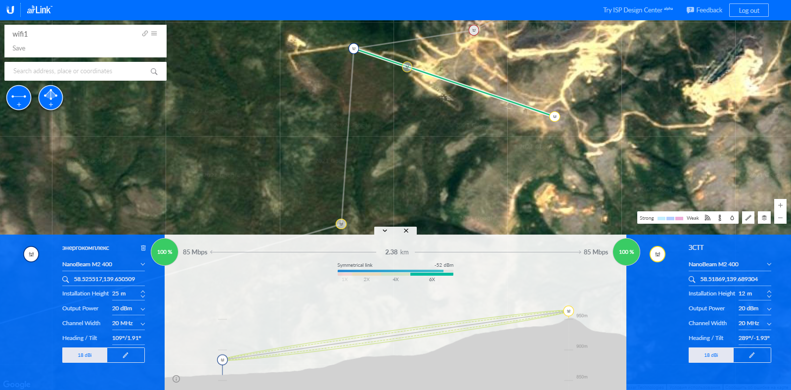

Здравствуйте, требуется организовать связь между удалёнными участками горного месторождения. Сеть нужна для передачи показаний приборов с удаленных объектов в энергокомплекс (синий кружок). Особыми условиями при выборе оборудования здесь являются разность высот отдельных объектов и большие расстояния между ними, а также тяжелые погодные условия работы оборудования (снег, ветер, температура -40С). Буду признателен, если вы выскажете свои предположения, как можно организовать такую систему, а также ответите на некоторые вопросы:
  1. Есть вариант связать все объекты посредством радиомостов powerbeam m2-400 в режиме ptp. Как я понимаю, в этом случае одна сторона моста настраивается как точка доступа, а другая - как станция. Возможна ли этот вариант организации связи?
  2. Может ли один powerbeam принимать сигнал от двух станций, расположенных в одном направлении на одной прямой?
  3. Возможно ли мост на 7 км построить с применением powerbeam, а остальные мосты на 1-3 км с помощью nanobeam или другого оборудования, то есть вопрос в совместимости powerbeam с другими моделями мостов.
  4. Получится ли применить секторные или всенаправленные антенны, учитывая существующие расстояние в несколько км и узкий угол таких антенн в горизонтальной плоскости? Какое оборудование можно использовать в этом случае?
6.406
Да
Да
Совместимость существует. Нужно заранее выверить скорость, что бы медленное устройство не посадило работу всех точек.
Лучше секторные устройства с двойной поляризацией.
Не везде у Вас идеальная картина для связи.
