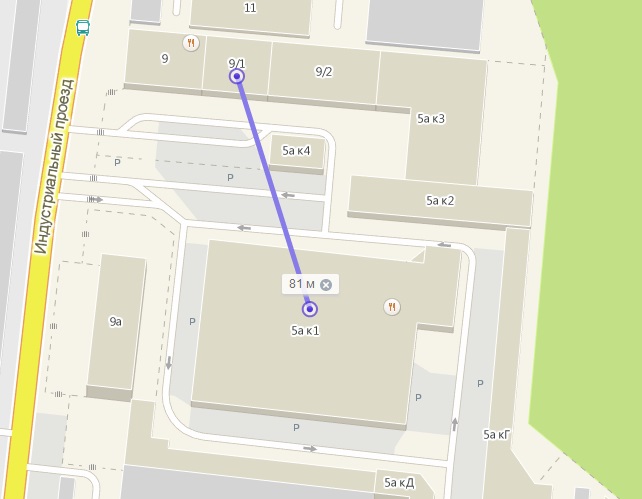

Беда, не пускают в здание моего провайдера, хочу попробовать по воздуху подцепиться.
В соседнем здании (9/1) находится оборудование провайдера, или на крыше или в каморке какой-нибудь.
Расстояние примерно 90метров, на пути примерно 2-3 стены армированные и парочка гипсокартонных.
Нужен стабильный коннект, так как будет стоять торговое оборудование и 1 камера.
Помогите подобрать оборудование для этого. Схема во вложении.
Так же имеется picostation2 может быть возможно будет куда-нибудь ее применить в моем вопросе.

Не совсем понятно что и куда вы хотите поставить.
1 точка - циска провайдера
2 точка - комп + камера (aircam). Комп работает через удаленный рабочий стол, то есть вся сетевая нагрузка это aircam и rdp.
Нужно соединить эти две точки по воздуху. Расстояние не большое (80м), основная преграда это довольно массивные стены, поэтому о прямой видимости речи быть не может.
Какое оборудование ubnt сможет соединить эти точки?

То что нет прямой видимости - плохо.
Но, т.к. расстояние небольшое, можно взять в принципе любую точку (Loco, Nanostation, Picostation) и попробовать. Гарантий никаких. Я бы попробовал еще с одной Пикой.

Спасибо за совет. Начну с пики, а там посмотрим.
