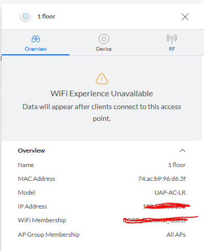

Скорее всего точка не опознает контроллер как свой, контроллер не пишет, что "managed by other"? Если пишет, то проще сбросить и заново подключить, если сложно сбросить, есть другие способы (не всегда правда работают).
Вот в каком статусе точка:
