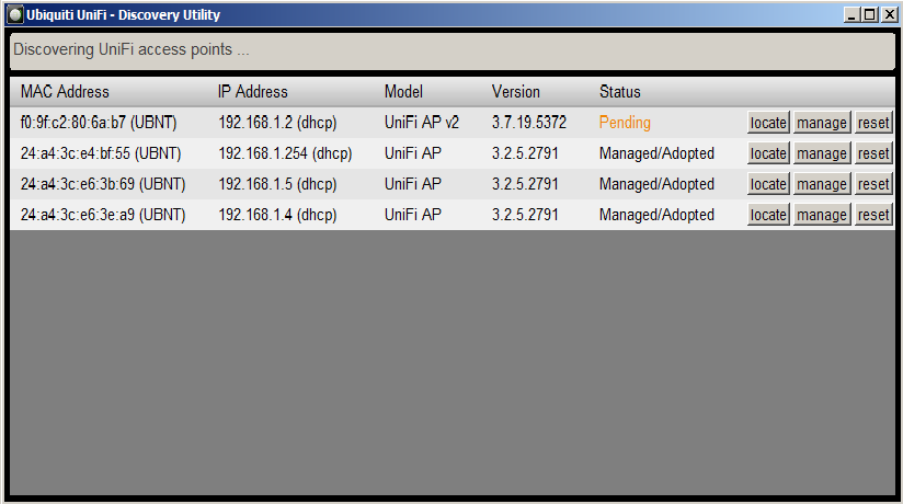

Доброго времени суток, прошу помощи в настройке контроллера и точки доступа Unifi ap V.2. Есть настроенная сеть из 3х точек доступа Unifi ap, и контроллера 3.2.5. Установили ещё одну точку доступа Unifi ap V.2. При подключении, контроллер долго думает, после чего точка встаёт в disconnected, после чего контроллер снова пытается её установить, и так бес конца. Сброс точки не помог, установка IP адреса контроллера в ручную тоже. Точка нормально получает IP адрес, без проблем пингуется, только в Unifi-discovery при нажатии manag нет полей для ввода логина и пароля, через SSH стандартные логин и пароль работают. Точка и контроллер сидят в одной под сети. Подскажите что нужно сделать, чтобы подключить 4ю точку...

А чего такая древняя версия контроллера то?
А зачем Вы используете Unifi-discovery если у Вас установлен контроллер? Делайте адопт сразу на контроллер.

Версия Контроллера досталась по наследству, от прежнего админа, Unifi-discovery просто была установлена прежним админом, адопт само собой делался на контроллере...

Прошивка на новой точке свежее чем на остальных...

Не ну как вариант, это возможно из-за старой версии контроллера, у меня допустим новые точки вообще он не видел пока я до нормальной версии не обновился.
обновите контроллер на версию новее, или поставьте еще один и туда заведите эту точку
можно будет постепенно на новый все точки и перевести

После обновления контроллера, точки со старыми прошивками могут отказаться работать?

Всех благодарю за помощь, после обновления контроллера, и старых точек, всё заработало отлично, но были ещё моменты. Пришлось создать пользователя с именем на латинице, обновить java, сохранить конфигурацию контроллера под старым профилем, установить старую версию контроллера на новый профиль, подгрузить конфигурацию, только после этого обновлять контроллер. В итоге настраивать контроллер не пришлось (старая конфигурация отказалась устанавливаться на новую версию), и все четыре точки дружно ужились в одной подсети...
