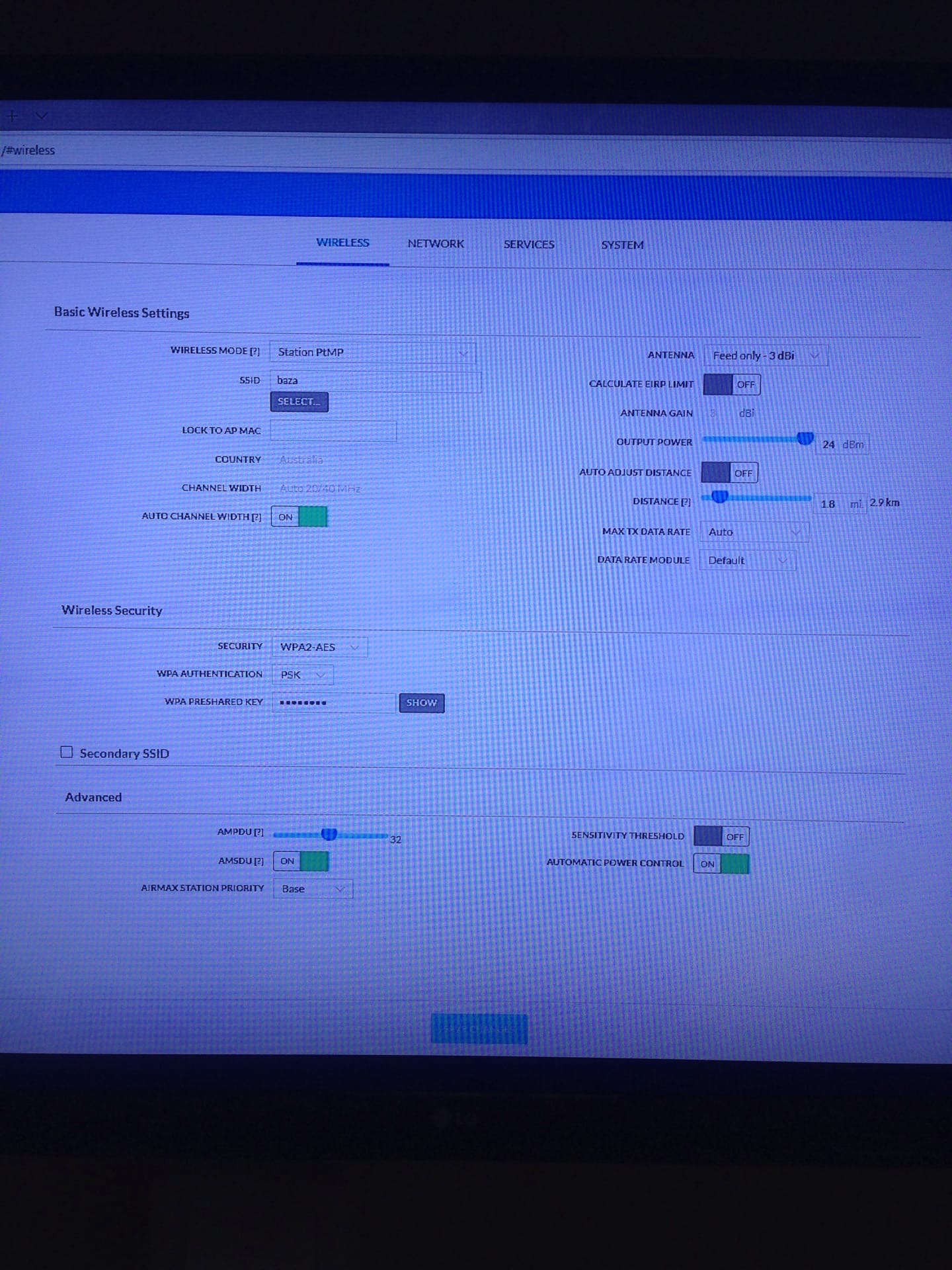

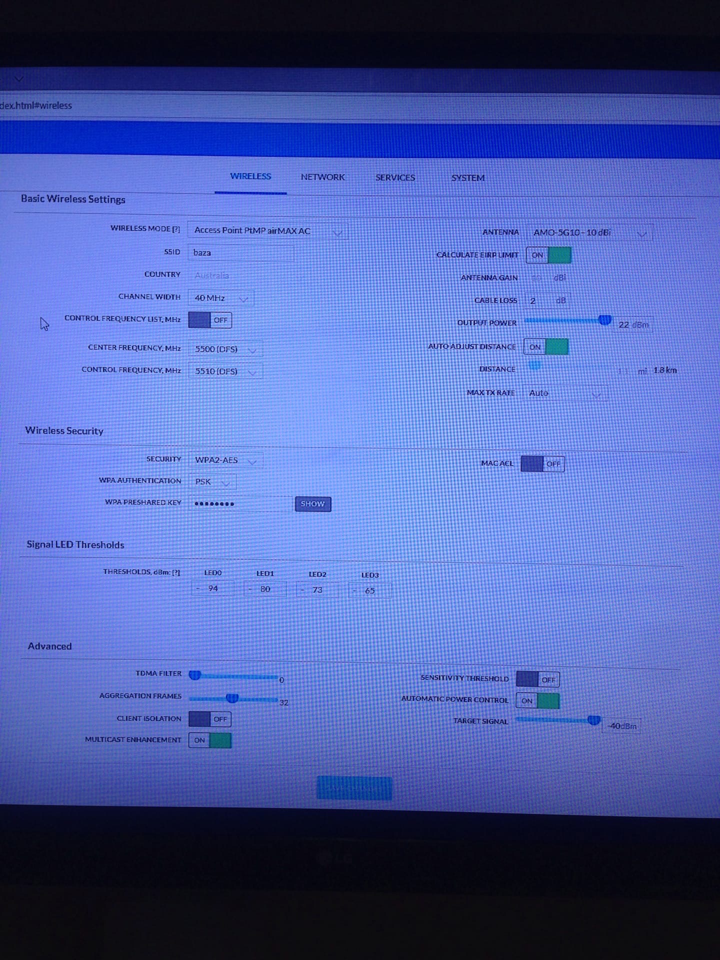

Если хотите поднять мощность вше предела стоит поэкспериментировать со страной или поставить compliance test. Можно антенну еще поменять.
6.435
388

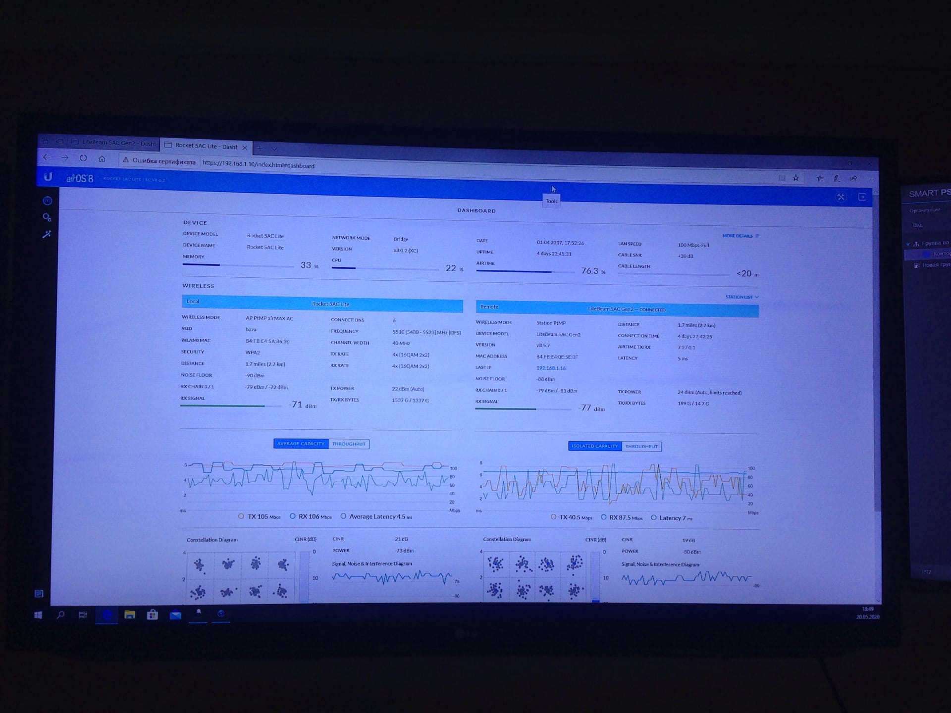

Rocket 5 AC - Lite имеет максимальную мощность 27 dBm, у Вас стоит 22 дБм. Максимальная мощность ограничивается стандартами установленной страны, которая у Вас - Австралия.
Или вопрос в другом - LiteBeam не добивает? Если так, то там вместо антенны указан фидер (антенны как бы нет).
