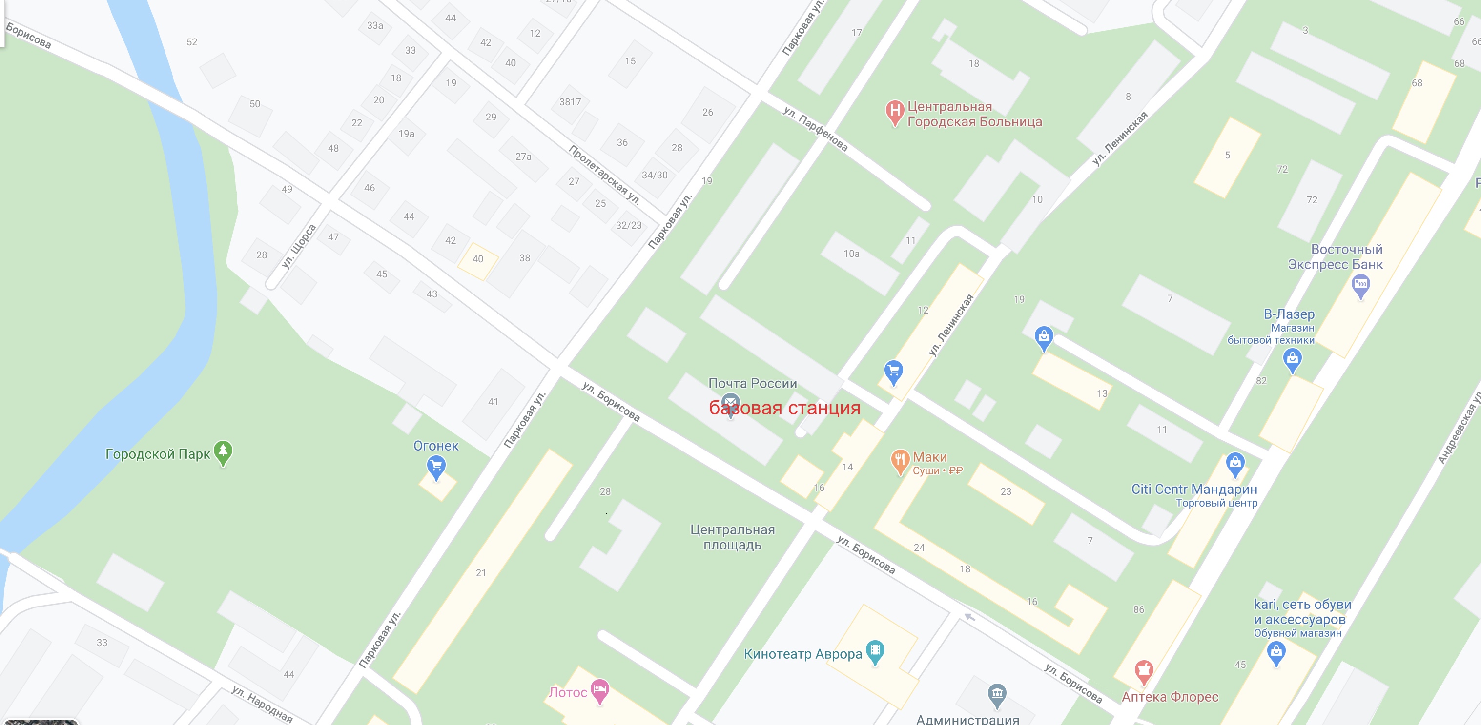

Вы скажите что за город хоть. Или карту скиньте..... Интересно же какая застройка

город Спасск-Дальний. От Вас, я так понимаю, он недалеко. Застройка не самая лучшая. Ваши слова конечно не все разобрал, но кое-что понятно. Смотрели сегодня оборудование ubnt.su и вот понять бы что конкретно нужно ставить на базе и дальше как примерно действовать.

Ну вот, там где база - там головная база Ростелеком. Оттуда все и начинается в принципе и вышки стоят здесь же. Ростелеком волокно тянет только в центре и развиваться вообще не планирует - нет финансирования. Ценник на услуги Интернет 5Мб/с - 700р при этом скорость загрузки по факту 400 Кб/с + Интерактивное Тв (ну оно вроде без глюков работает). Еще есть одна компания частная. тянут волокно там же, где Ростелеком, только цены ниже у них, хоть и берут интернет у Ростелекома. Вот и подумали организовать что-то альтернативное с минимумом проводов.

Вот та компания, что конкуренты Ростелекома, у них я так понимаю всё по взрослому? И абонентов много? Я почему спрашиваю. Вот если вы организуете ещё одного провайдера. Будут ли у вас клиенты? Понятно в частном секторе наверное будут (если цена будет разумной), а в мкд?
