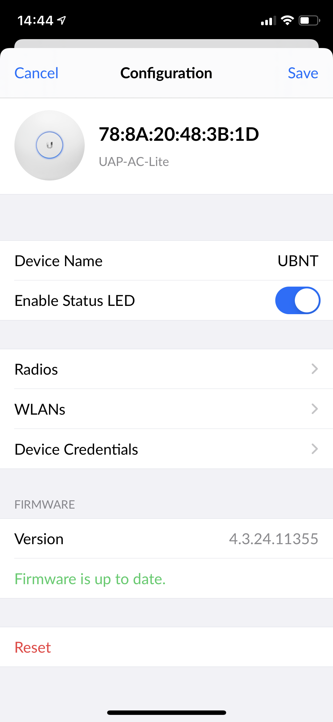

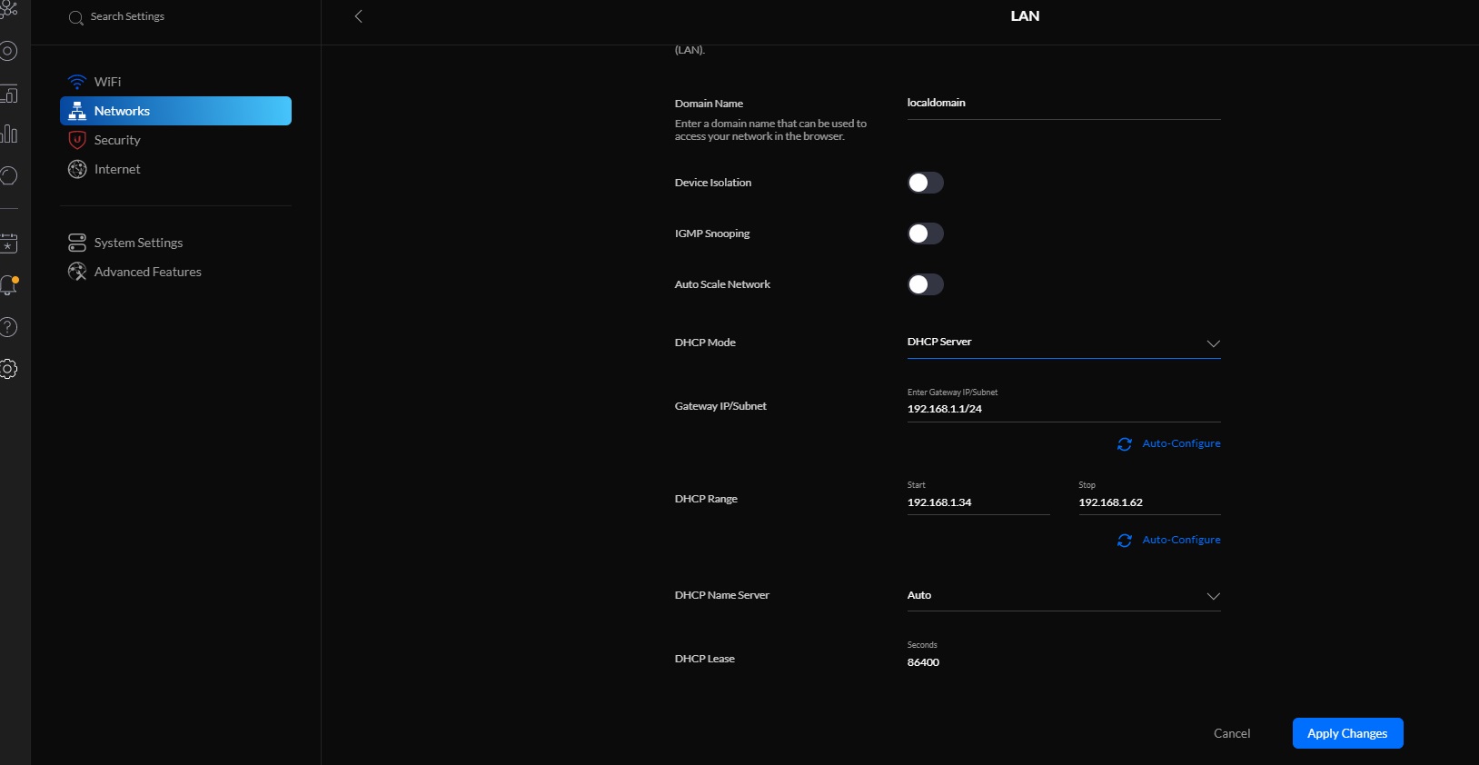

Посоветовали мне для большего покрытия Ac AP Lite.
Подключена она к роутеру NTU-RG-5421G-Wac.

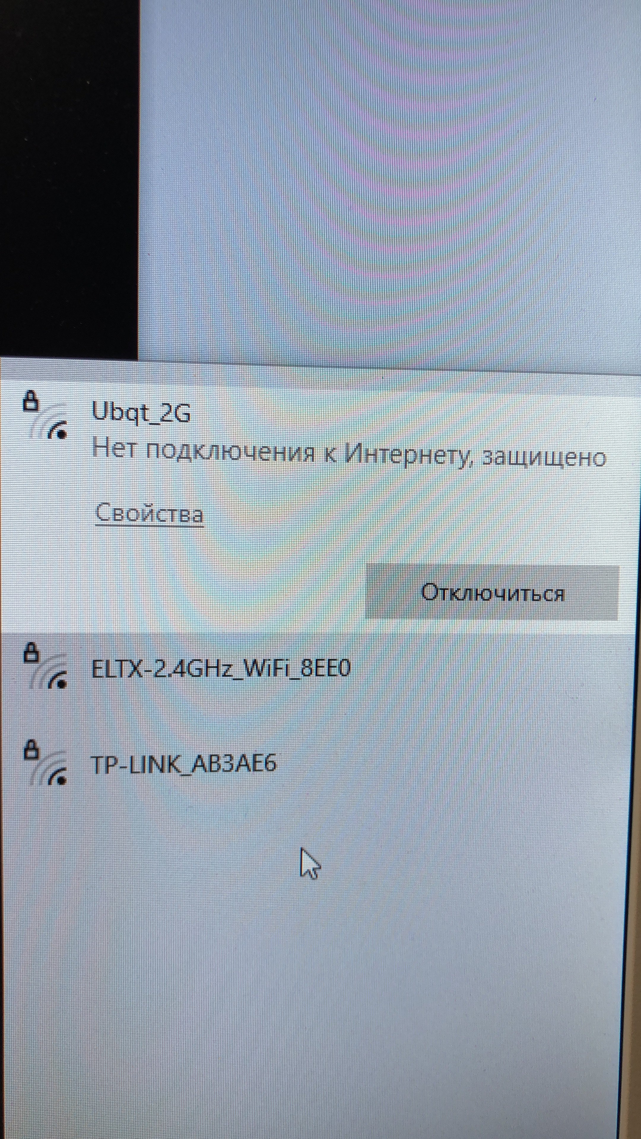

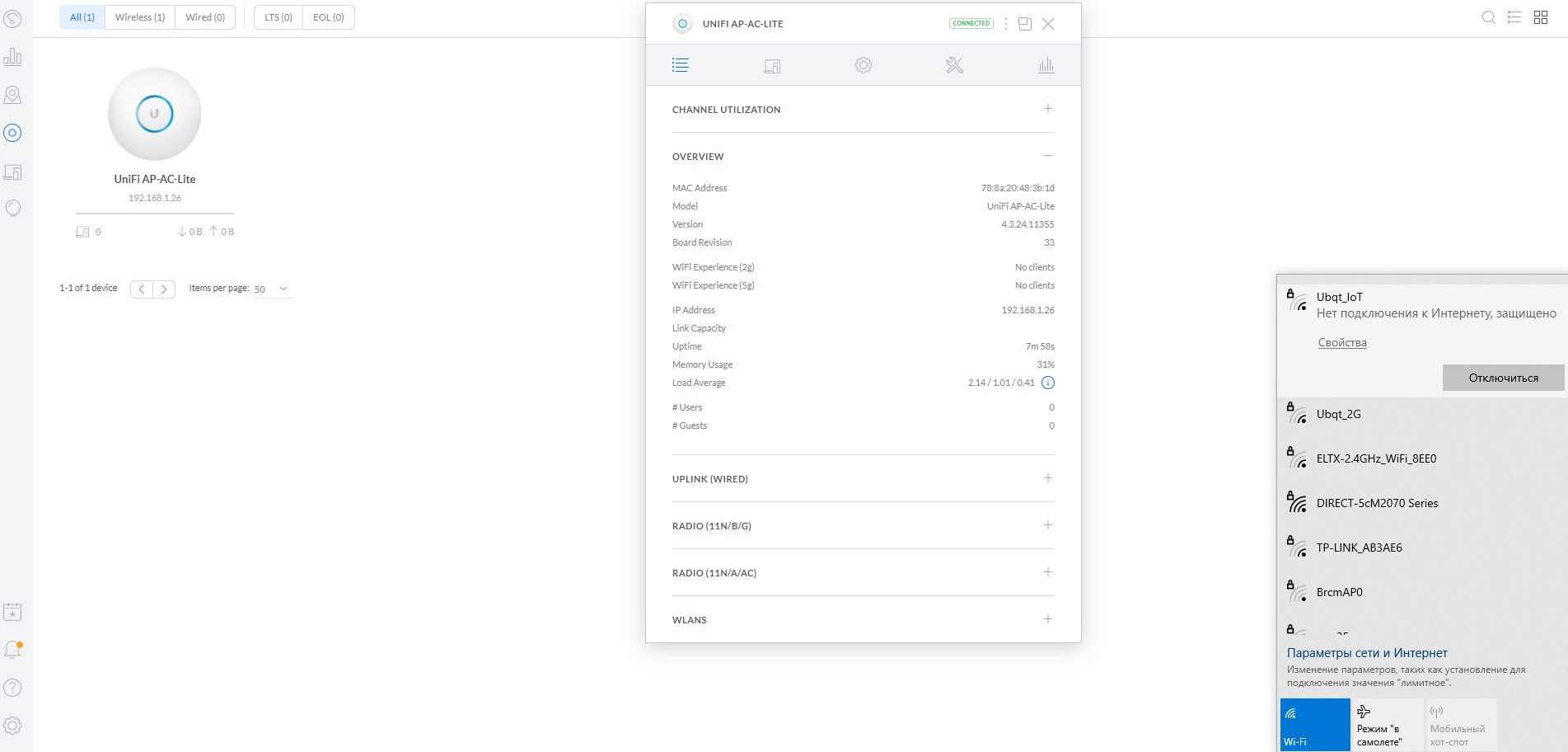

Ситуация такова, что точка раздает вайфай, но все подключенные устройства не видят интернета.
Чтобы не делал.
Помогите от нервного срыва.
Есть 2 телевизора и 2 телефона под рукой, сеть видят, но интернета нет.

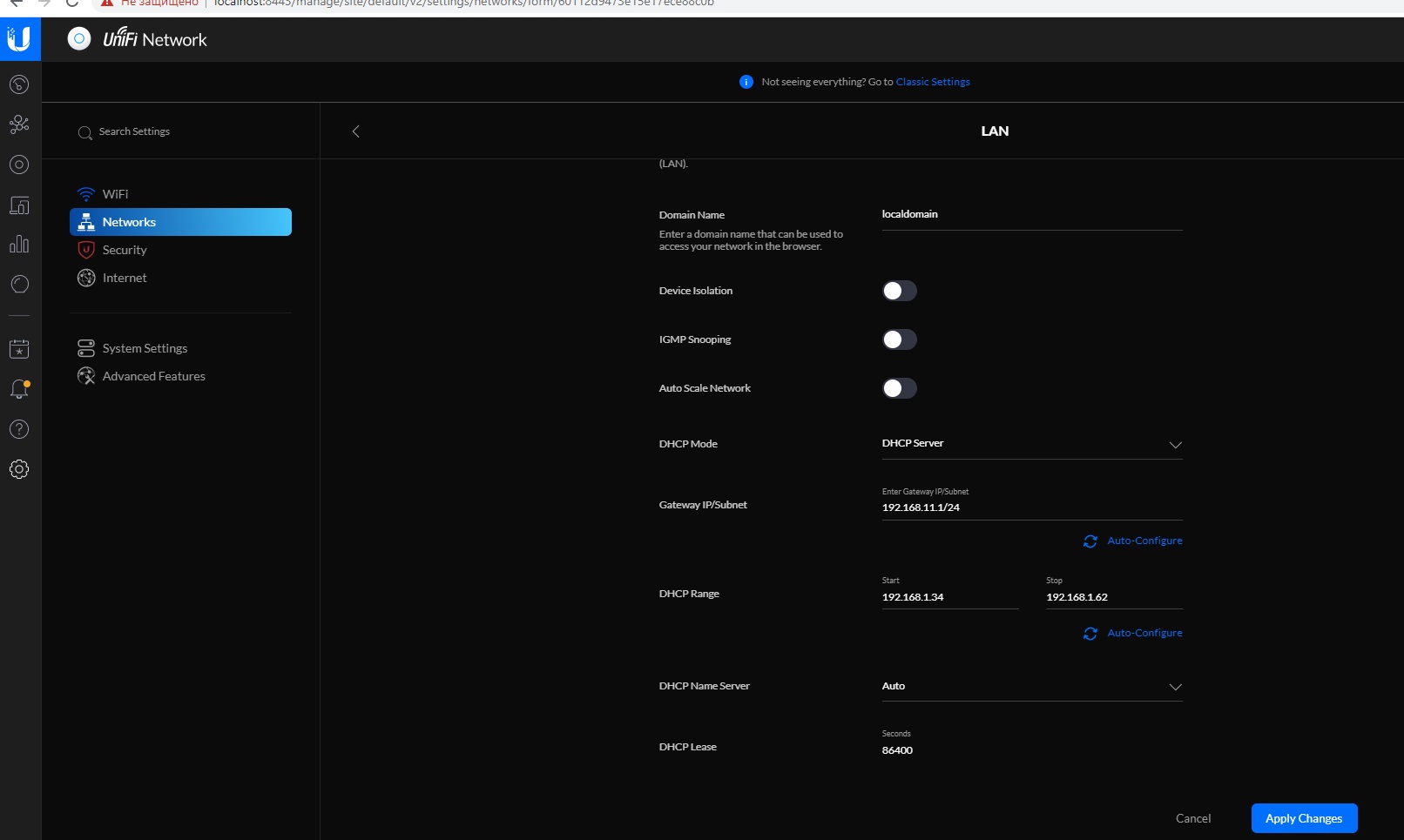

terentevsd
241

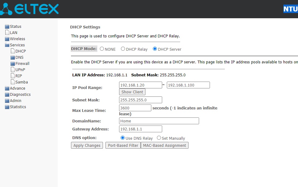

А что тут удивительного?
У вас точка в 1ой подсети, а шлюз в 11ой (на 3м скрине)
Как это должно работать?

stail
27 Янв 2021
36

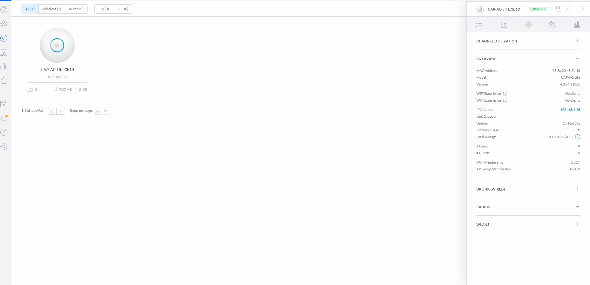

Это я не обратил внимание на скрин. Уже перенажимал все. ВОт как сейчас.

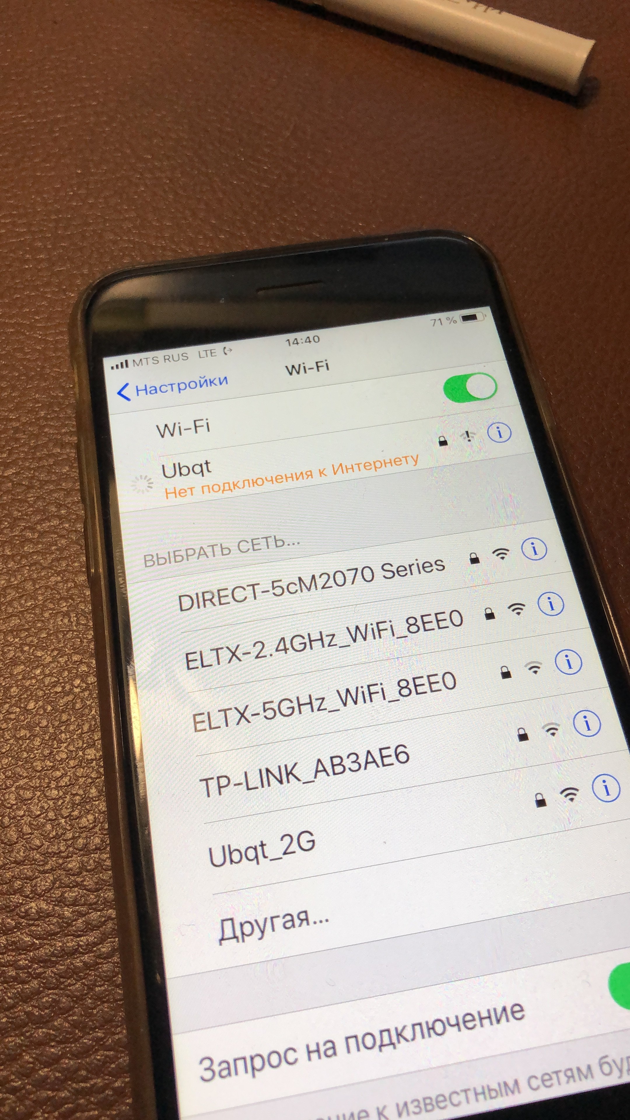

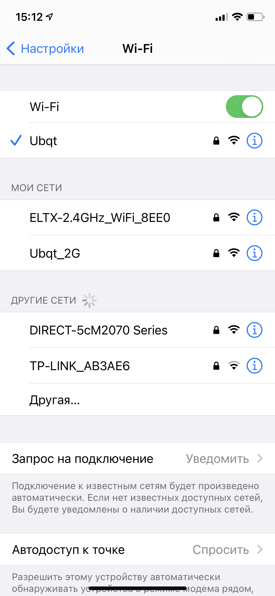

Повторюсь, одно устройство, а именно мой телефон подключается к файфаю созданому Unifi. Получаю Ip.
Рядом лежит 2й телефон (оба эпл) и он выдает нет подключения к интернету.

stail
27 Янв 2021
36
Вот скрины и фото с телефона

Моноблок не подключается, не могу пингануть. Iphone получил ip 192.168.1.26 на 5ггц и 192.168.1.33 на 2.4ггц

Только apple не подключаются или есть телефоны других производителей у которых такая же проблема?
Подключается телефон apple x с которого была настройка.
Не подключаются 4 телевизора (3 lg, 1 thomson) и не подключается apple 6s.
Моноблок HP видит сеть но при подключении не видит интернет. Чуть Выше я Фото скинул.
Ubiq
9 Сен 2020
313
29
На этом скриншоте C3E885A3-B8B6-4E00-8BD9-E176A31A38DA.jpeg видно, что соединение с Wi-Fi установлено, дайте пинги до перечисленных узлов.
С высокой вероятностью причина не в UniFi контроллер и AP AC Lite, а в конфигурации роутера.

S
stail
27 Янв 2021
36

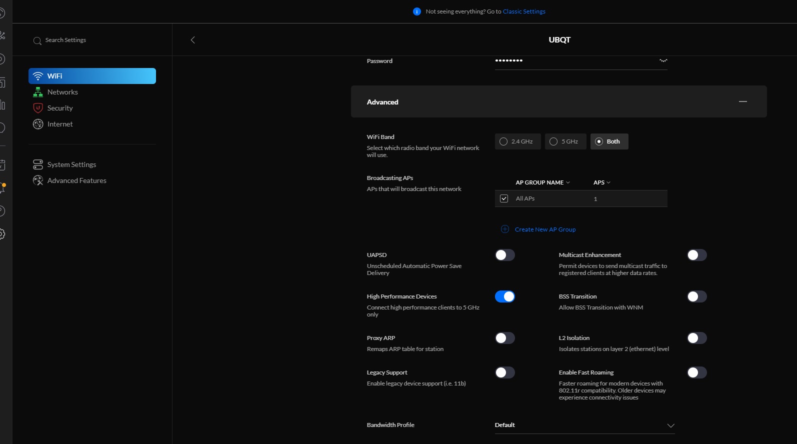

Dhcp вообще на тарелки не так работает или вообще не работает. Eltex убрать wifi, а в Eltex днс норм работает?
не могу убрать wifi на eltex, так как потеряю доступ к роутеру. нет ноутбука чтоб подключиться. возникает вопрос, может идет нахлест по сетям.
получается у меня Роутер раздает 2,4 и 5, и точка раздает 2,4 и 5. Питаются одним dhcp. Разграничить адреса не получается, Unifi не хочет выполнять мои требования или я неправильно делаю. Все рекомендации по настройке на старых контроллерах делали, в новом интерфейсе куча функций пропала.
