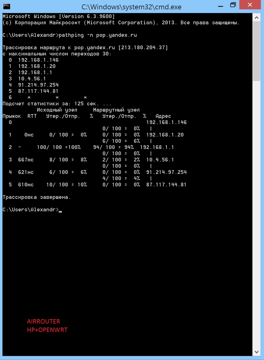

Слава тебе Господи, чудо свершилось, сейчас 1.10 мегабайт (т.е в более привычных Мегабитах это 8).
Я вот что понял гланвое, все эти кабели-помехи-преграды все это ерунда (кроме конечно очевидных случаев) гораздо большую важность оказывает ВЫЧИСЛИТЕЛЬНАЯ МОЩНОСТЬ СЕРВЕРА. Главное в том как провайдер передает инет. А по WiFi 40 метров прямой видимости через забор это еще идеальный вариант. Сижу не на 100% точке а на 50% ))) ( в отеле их 2)
Mode: Client | SSID: ssid
BSSID: | Encryption: None
Channel: 6 (2.437 GHz) | Tx-Power: 19 dBm
Signal: -78 dBm | Noise: -93 dBm
Bitrate: 24.0 Mbit/s | Country: ru

Народ подскажите мне в чем логика, реально сейчас интересный вопрос задам.
Вот у меня ТРИ точки доступа с ОДНИМ именем и разными МАС. Известно что они как повторители работают.
100% качество 70/70
40% качество 27
30% качество 15
Так вот та что 100% никогда не выдавала больше 500кб-сек и она в любое время тормозит и работает медленно.
Те что 40-30 выдают 1.2-1.3мб ( с секундными фантастическими всплесками до 16-27мб!) и что интересно интернет всегда летает, страницы быстро грузятся.
Может та что 100% выбирается на планшетах-мобилах по умолчанию и потому сильнее загружена.
Моя гипотеза дело в параметре Transmit Power. У меня он всегда на 20dbm. Если с ним чуть поиграться, постепенно уменьшать, то кажеться что 100% точка начинает быстрее работать.
