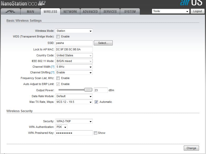

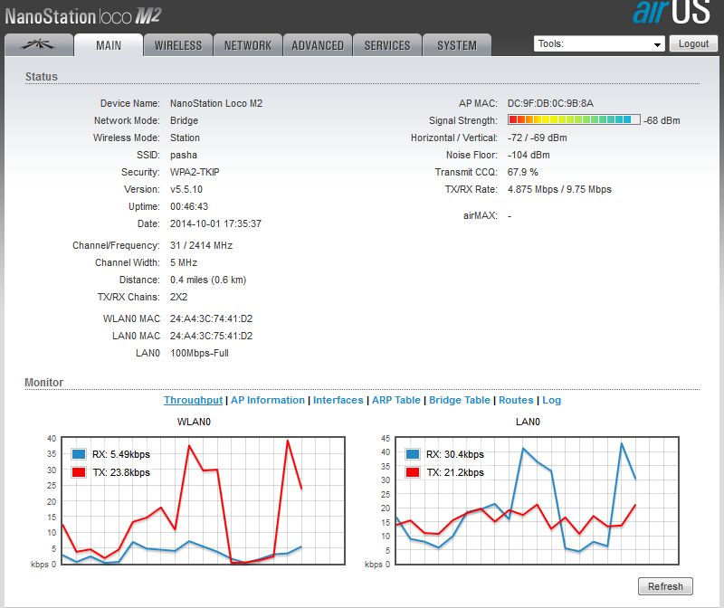

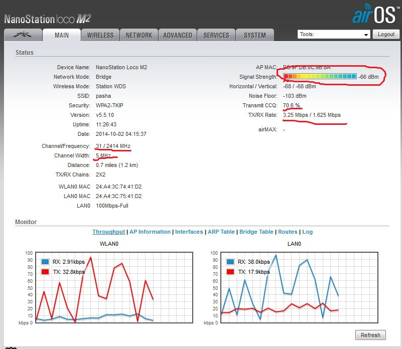

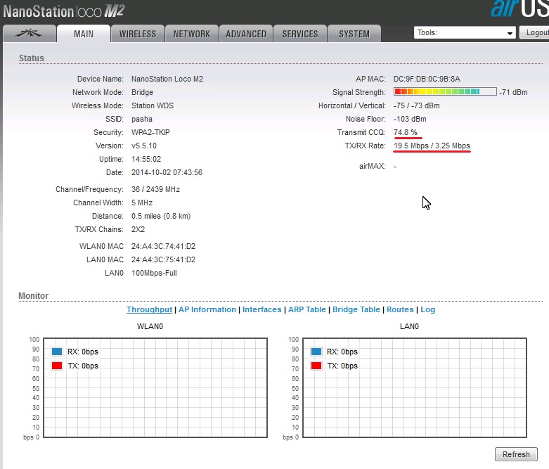

Просьба сразу не ругаться, мол читай - подобное есть. Каждый случай разный. Настройки все что знал перепробовал. Итак:

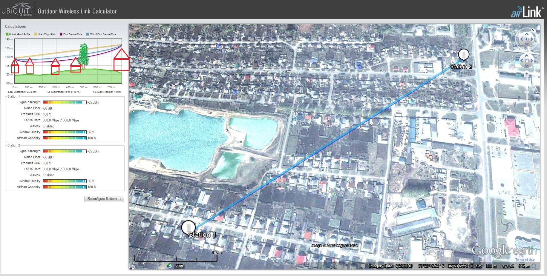

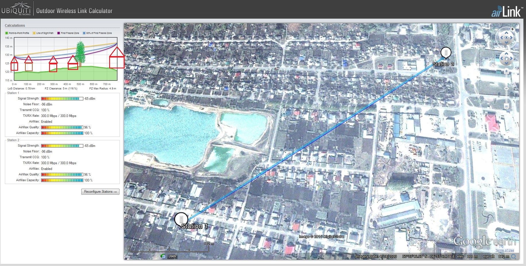

Имеется мост из 2х Nanostatio n Loco M2. (одна AP вторая клиент) Расстояние 770м. Видимость прямая, но немного смущает угол крыши соседнего дома (см. карту слева вверху)
Слева антенна услановлена на коньке крыши 2х этажного дома (т.е. примерно над уровнем всех крыш), справа установлена на палке примерно 2,5м над коньком крыши 4х этажки (здесь видимость чистейшая за исключением ряда тополей в центре карты).

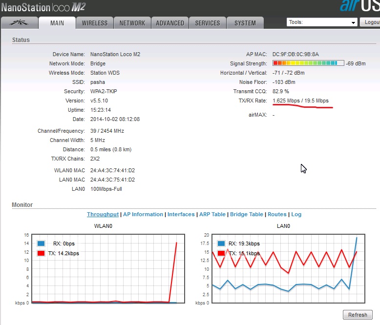

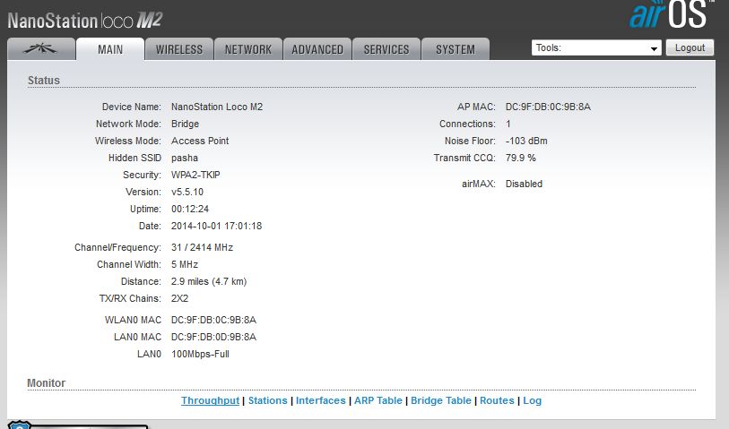

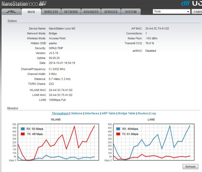

Проблема в низком CCQ при различных настройках. Уровень сигнала поднимаем до предела, а CCQ при подключении 100 и в течение минуты опускается до 80-50% как повезёт.

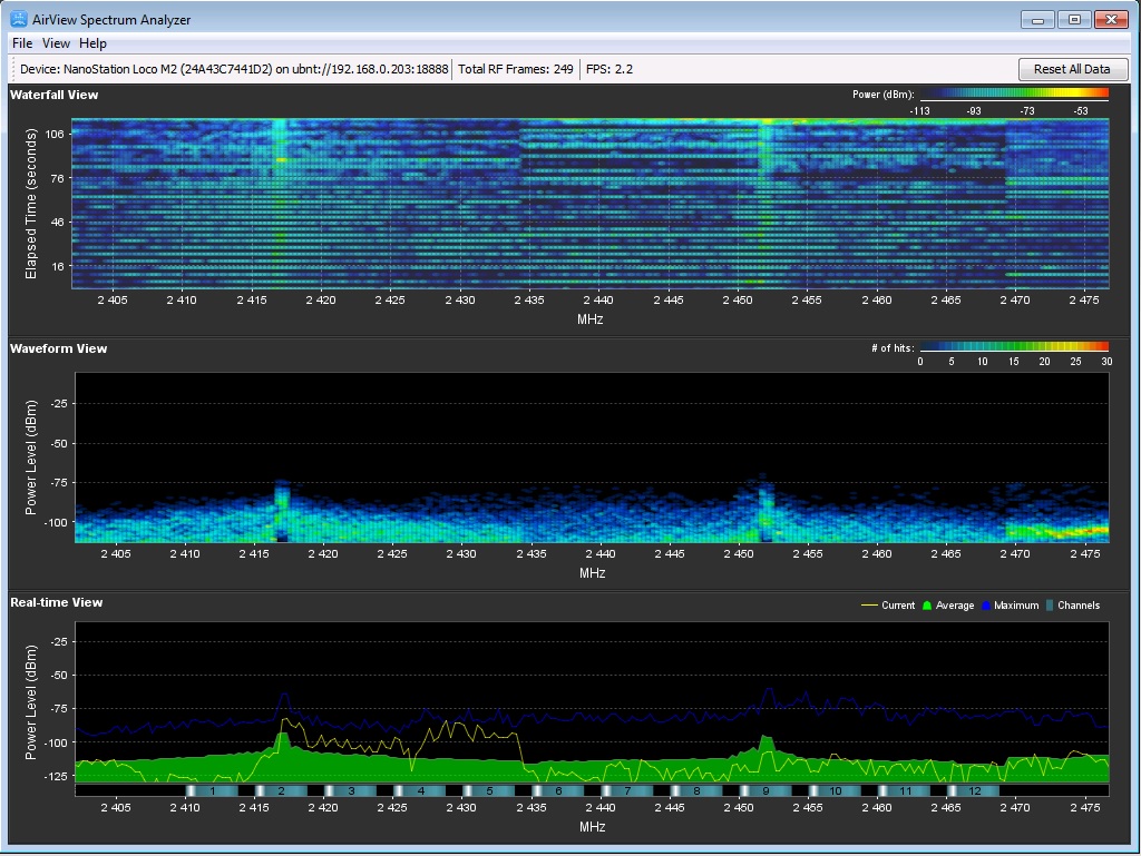

Из помех имеется на улице у соседей несколько клиентских Ubiquiti, на вид как Nanostati on (не Loco). Частота стоит "Авто", в ручную перебирали - эффект либо отсутствует, либо незначительный.
Раньше (когда не было тут этого провайдера) работало чуть лучше, но тоже слабовато для такого расстояния и с постоянными отвалами. При этом антенны были ещё ниже.
Куда дальше рыть - не понимаю. Не очень силён в децибеллах - чего сколько должно быть, но по шкале всё хорошо.
Уважаемые спецы, Может чтото на скринах нехорошее увидите или ещё какие скрины добавить?
