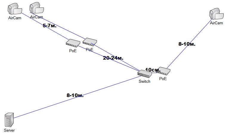

народ подскажите пожалуйста, что может быть за беда с этими камерами. 3 камеры, назначаю разные ipшники, включаю по одиночки-подключаюсь к камере, врубаю все 3 в хаб работает только одна самая ближняя. пинг на ближнюю проходит без задержек и потерь, на 2 другие 2 пакета проходит-2 нет. приложение при таком раскладе подключаться к камере не хочет. расстояние такого: ближняя- от poe до камеры 10м. 2 дальних от poe до камеры 5м. и до хаба 20м.
какая максимальная длинна провода от poe до камеры?

Немного не понятно, что значит ближняя камера и дальние...
По-поводу длинны витой пары от инжектора PoE до устройства, всё зависит от качества самой витой пары. На тонкой омедненной витой паре можно с 5 метров оборудование не увидеть, была такая практика, просто не будет достаточно питания для устройства. На моей практике, прокладывали до 40 метров по витой Rexant FTP 5е, а также NikoLAN, может и больше пойдет, не было необходимости, оконечное оборудование разное и AirGridM5 и NanoBridgeM5 и т.п, всё работает.
4.157
т.е. когда одна любая камера работает - все нормально
как только все три - работает нормально только одна а остальные 2-е не работают?
сделайте скриншоты настроек и вместе посмотрим.

kaktotak.jpg вот такая схема установки. Скрин настроек сделать не могу, тока в понедельник.

Посмотреть вложение 373 вот такая схема установки. Скрин настроек сделать не могу, тока в понедельник.
Доброго времени суток, было на унифаях такое только не с камерами а с точками - отваливались, как только нагрузка появлялась на сеть, перезагружаю - видно в сети, подключаюсь - пропадает. Дело было в роутере который ее в в сеть вел... архаровец один в него РоЕ разок воткнул... ошибся слегка, порт и выжгло, но как то недоконца. Намучались достаточно.
менять коммутатор пробовали? и для пущей уверенности можно его модель?
