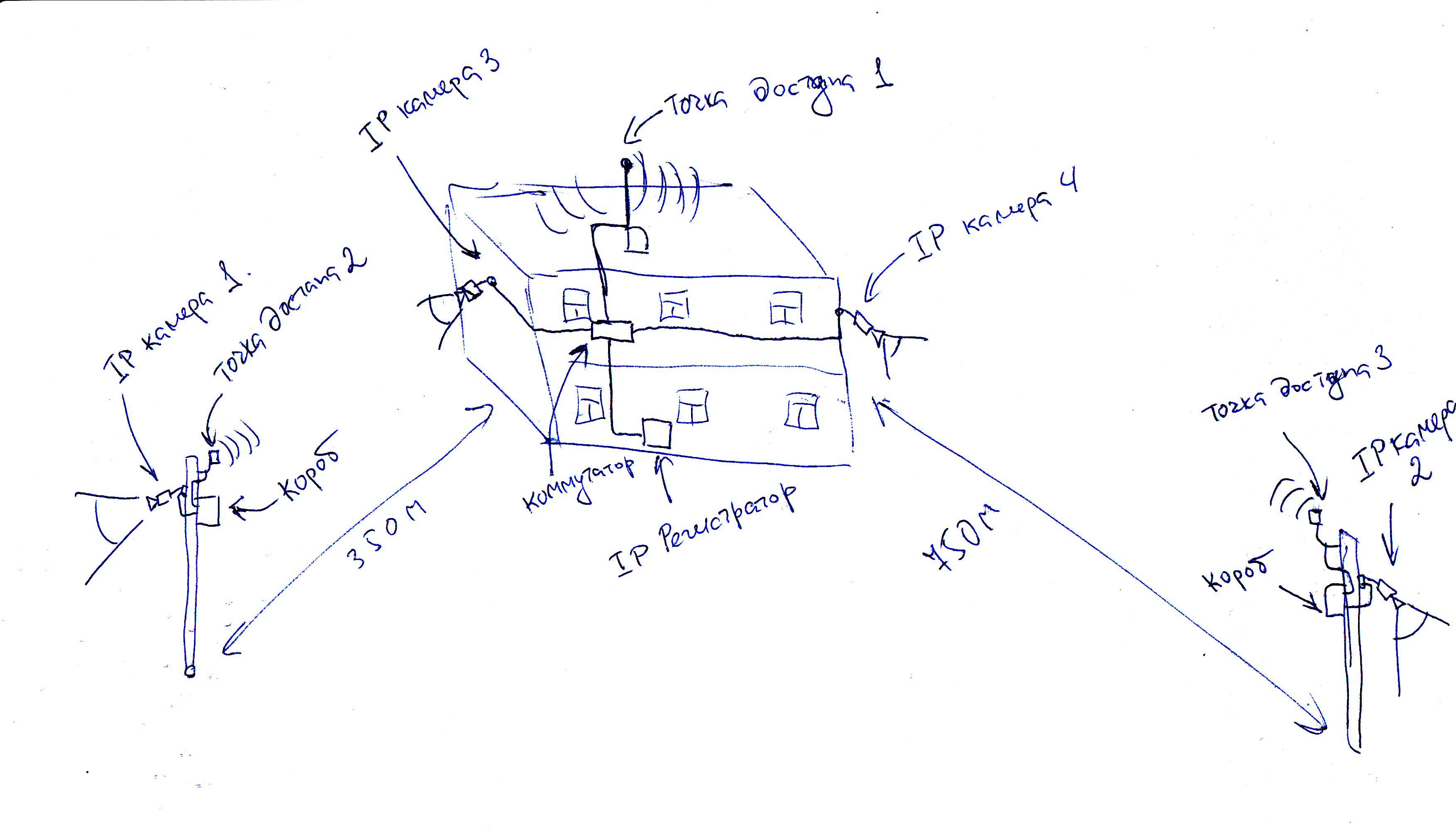

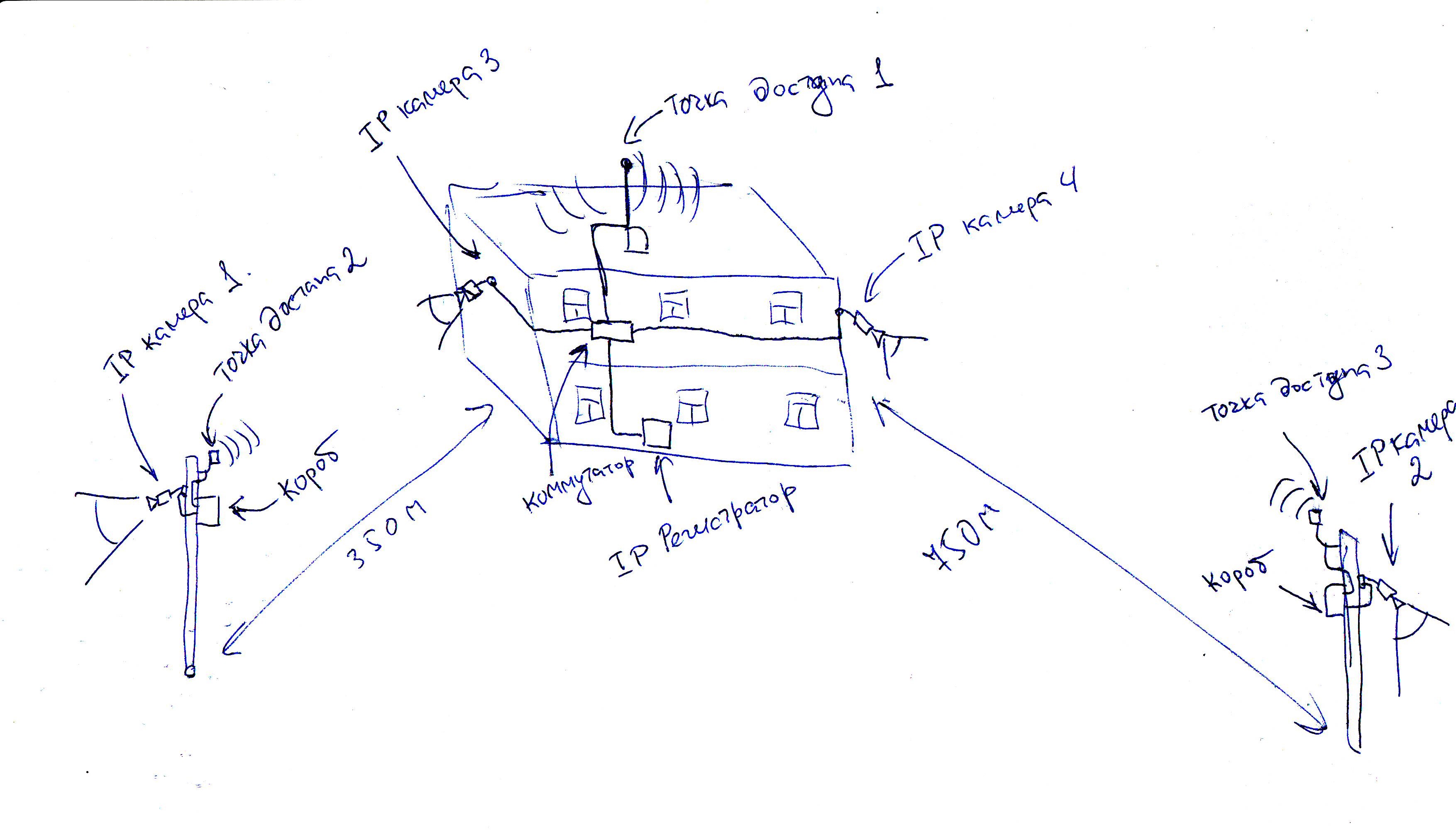

Есть несколько точек, которые необходимо соединить между собой с помощью Wi-Fi мостов.
Первая, центральная точка, это склад. Здание, внутри будет стоять видеорегистратор с жестким диском. Будет стоять коммутатор, соединяющий 2 видеокамеры и регистратор локально(проводами). Все работает, проблем нет.
Хочу добавить 2 точки, удаленный от склада в разные стороны.
До первой точки прямая видимость(поле) - 300-350 метров. Там есть столб. На столбе есть 220В. Планирую установить коробку на столб. Рядом с коробкой поставить IP камеру. Внутри коробки дополнительно расположить блок питания небольшой, типа моллюск на 12В, который и будет питать камеру. И на столбе на этом расположить точку доступа (Nanostation).
Вторая точка находится от склада на расстоянии 700-750 метров. Видимость вроде прямая, но есть холм. В принципе если поднять первую точку(которая на складе) повыше, на крышу, то видимость со вторым столбом будет прямая. Схема на втором столбе точно такая же, но расстояние не 350 метров, а 750.
Картинку прикрепляю. Какое оборудование выбрали бы вы? и почему?
