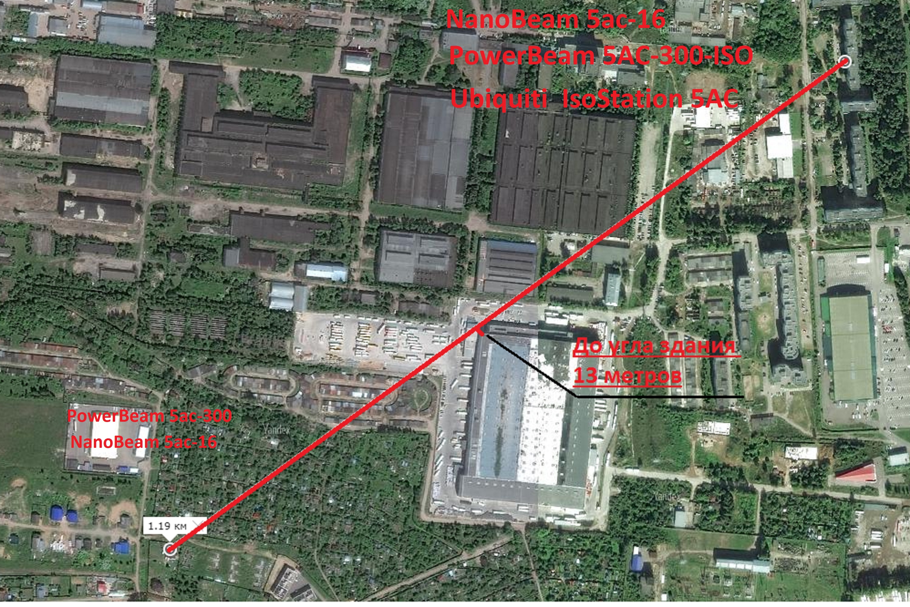

Задача: Создать радиомост с максимальной скоростью на 1.2км для передачи интернета и iptv.

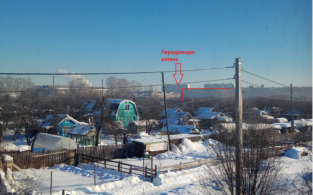

Имеется: Прямая видимость до многоэтажки 16 эт., абонент к которому подключаюсь на 10 этаже соответственно антену крепить на фасад, у абонента канал на 200мбит, на входе роутер, далее мое оборудование.
Так же хочется Точку на фасаде максимально неприметную, что бы не бросалась в глаза, т.к....
Прилагаю схему с списком оборудования которое как кажется максимально подходит.

Поскольку запросы по скоростям большие, то надо брать точки с более мощным процессором.
Nanobeam 5AC-19, Nanobeam 5AC gen2

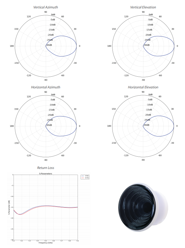

Очень интересен вариант поставить на раздачу Ubiquiti IsoStation 5AC, интересный корпус защищающий от боковых помех , а в моем случае при креплении на фасад здания, должен защищать от отраженных сигналов. Может я ошибаюсь? Очень мало информации по этому продукту.
Alexandr37
28 Фев 2018
Лепестки интересующей Ubiquiti IsoStation 5AC

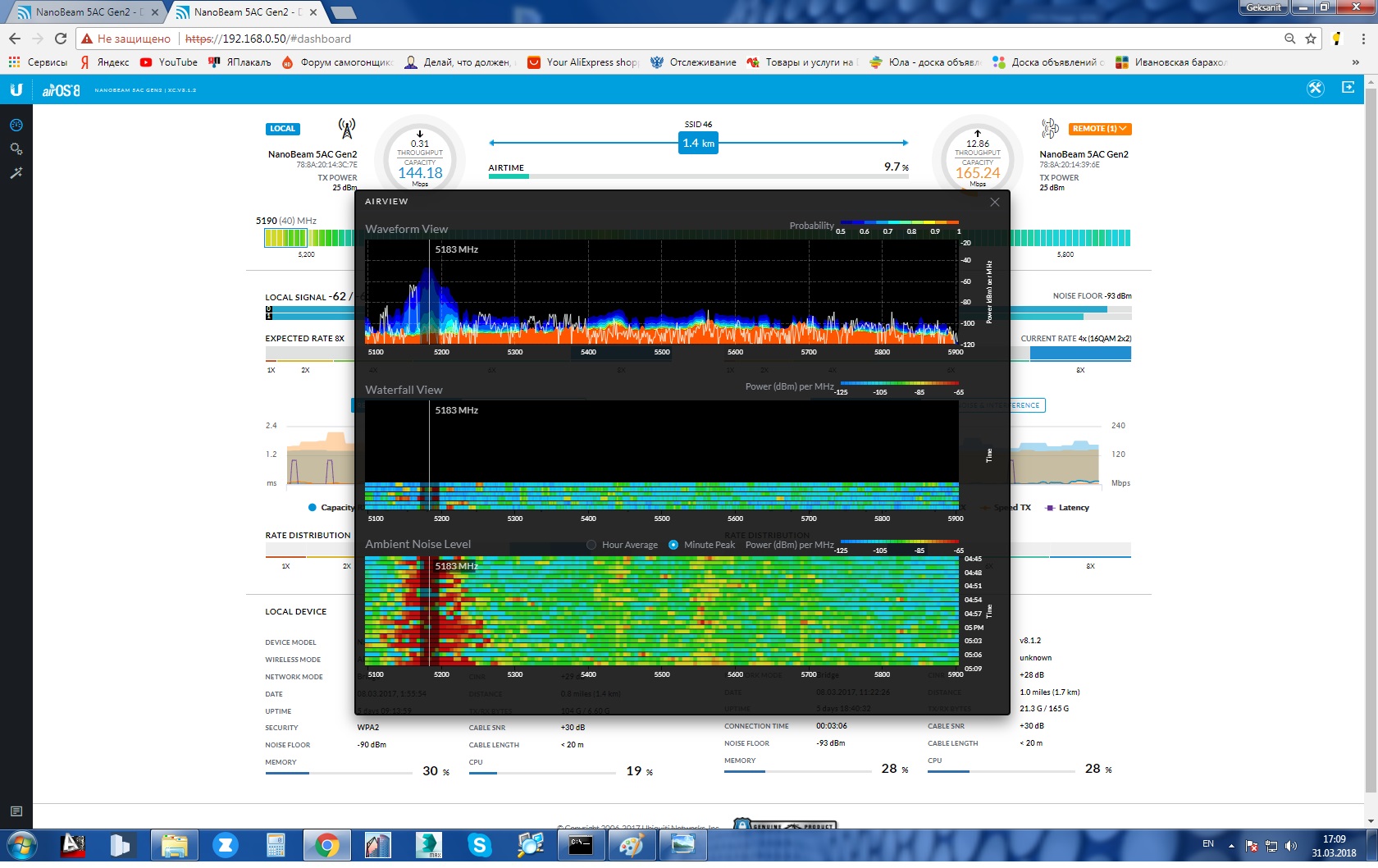

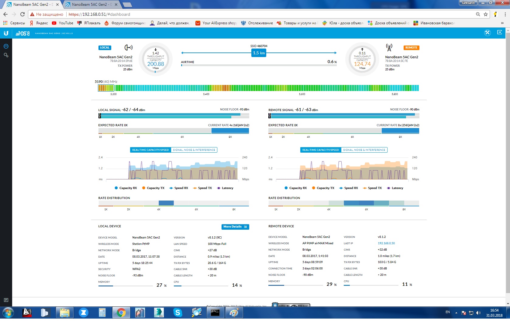

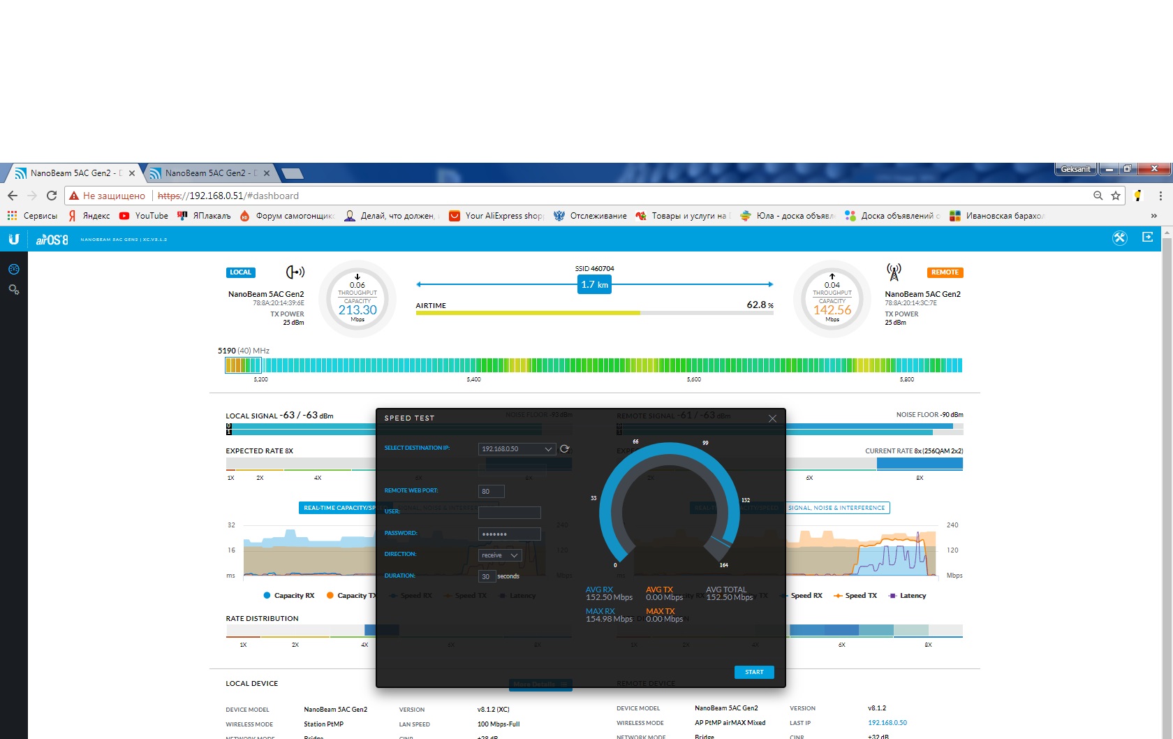

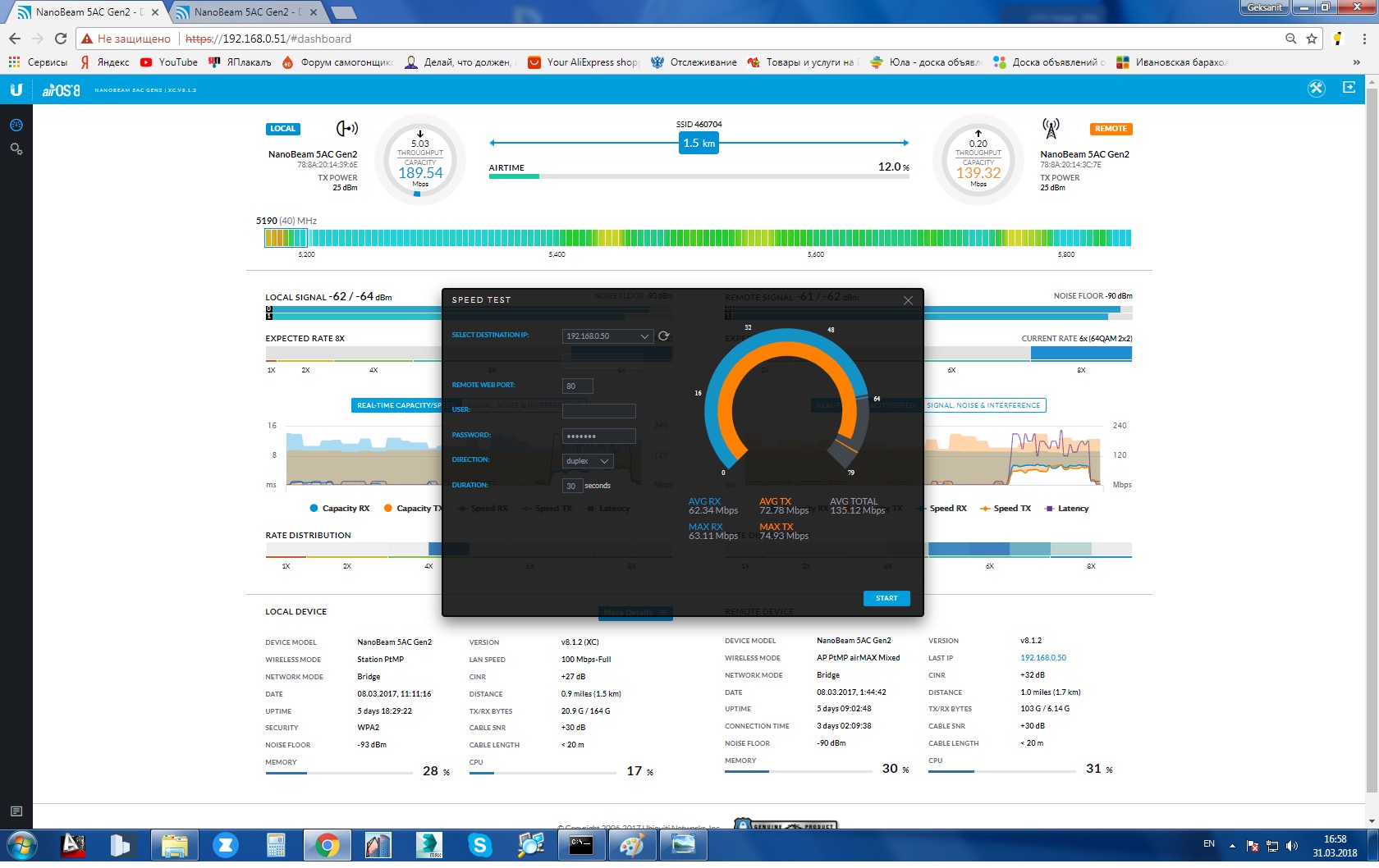

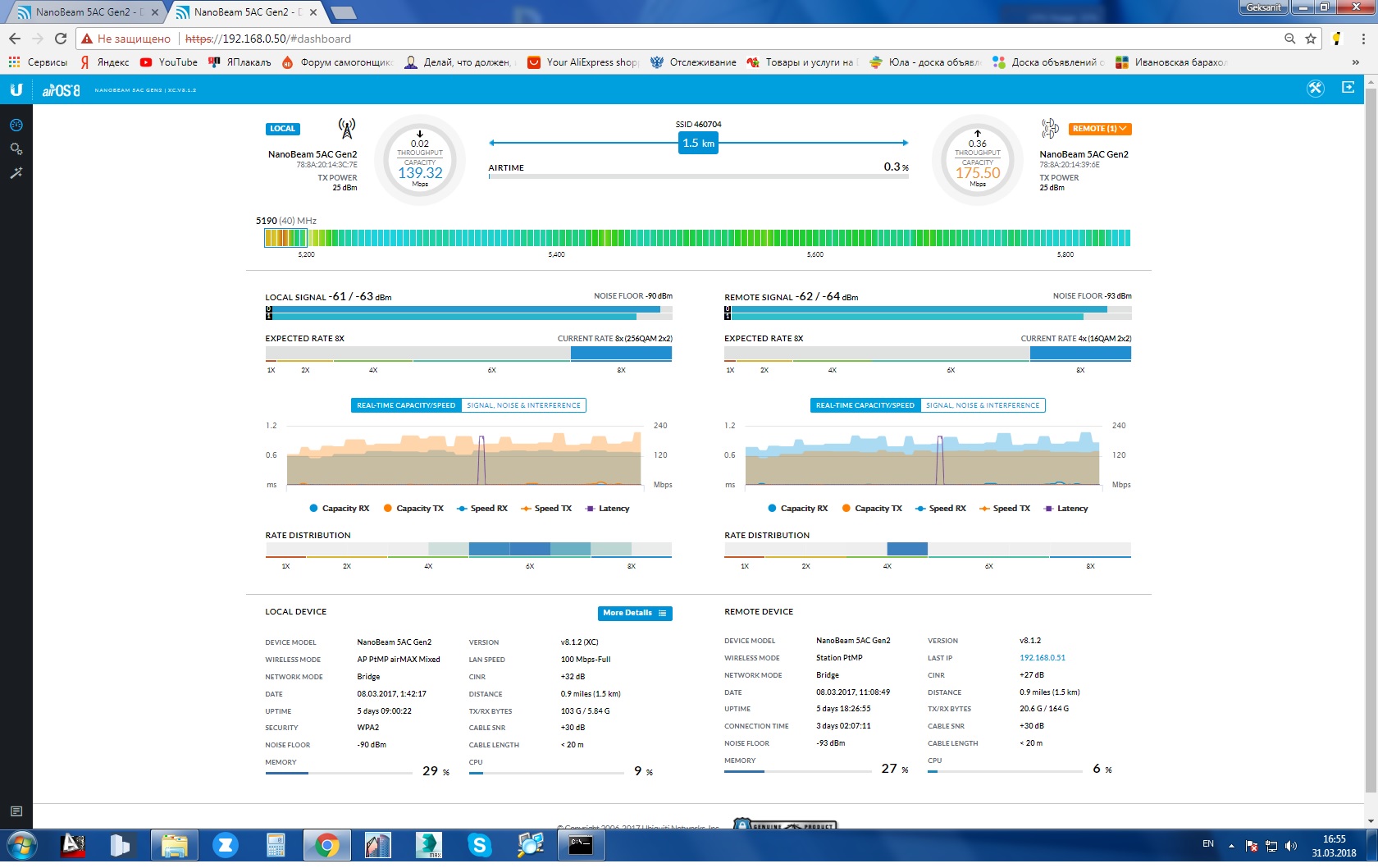

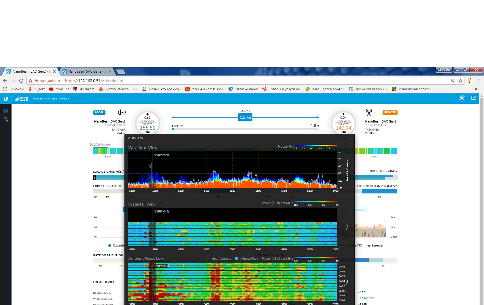

Доброго времени суток.
Мост смонтирован , на двух Nanobeam 5AC gen2 . Ожидал более высокую скорость в дуплексе, но не произвел окончательную юстировку раздающей антены. Не большой отчет в картинках. Поделитесь своим опытом и советом какие настройки покрутить.

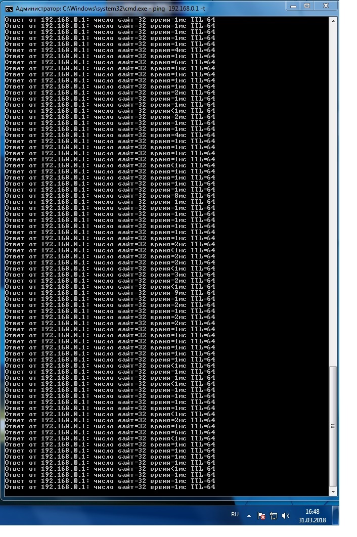

Пинг от рабочего компа до роутера в многоэтажке.
