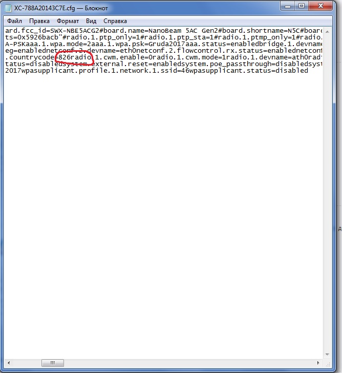

Юстировку сделал, уровень сигнала не вырос, было и на глаз направленно хорошо. По частотам попрыгал , лучшего диапазона не нашел. Подскажите, какая зависимость между шириной канала и скоростью передачи данных??? Как сменить страну в настройках что бы расширить возможности выбора частот???(поискал в настройках не нашел((( )
Сохранить (слить) конфиг от точки, открыть в текстовом редакторе,
поменять цифры в строках на 511
radio.1.countrycode=511
radio.countrycode=511
Залить конфиг на точку.

Ролики на youtube посмотрел, максимальная скорость при ширине канала 80МГц. Start, подскажите, не опасно ли заливать настройки по вашему совету? все нашел , все сделал, заливать боязно))) Как бы раздающую антену не потерять совсем, а то доступ у меня к ней ограниченный.
Операция с конфигом абсолютно безопасная при условии, что изменены будут только эти две строки.
Alexandr37
28 Фев 2018
Я редактировал в блокноте, по факту заменил 826 на 511 в коде страны. Все так?
    95,7 KB · Просмотры: 869
Alexandr37
28 Фев 2018
точнее в двух местах заменил, как вы и писали
Желательно редактировать в WordPad, он по строкам распределяет файл, а в блокноте тоже можно, но там каша из букв.

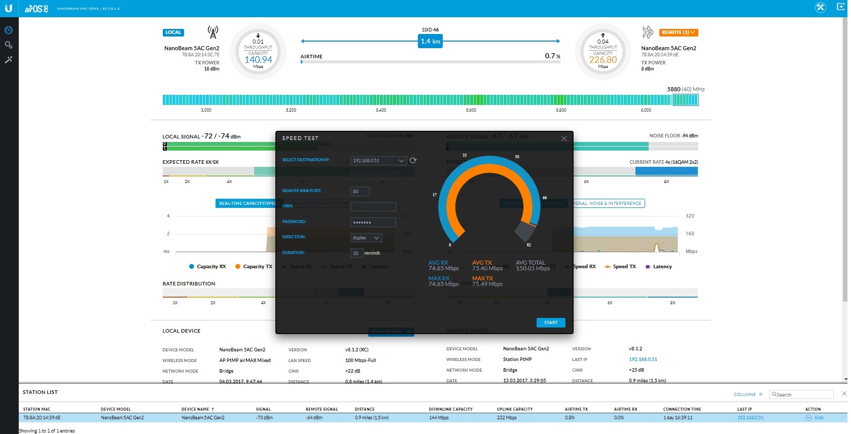

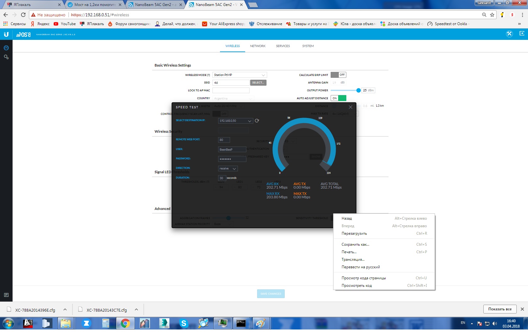

Огромное спасибо. Как видно стало лучше. На прием до 200 это очень хорошо. А есть возможность канал расширить, или аппаратно не поддерживается 80 МГц?
80 Мгц в вашем случае нельзя, потому что эфир загажен даже на нестандартных частотах. Вы же не один в деревне, займете полосу 80 и еще больше загадите эфир. Так можно нарваться на РКН.
Ну и наверное стоит докупить isobeam.

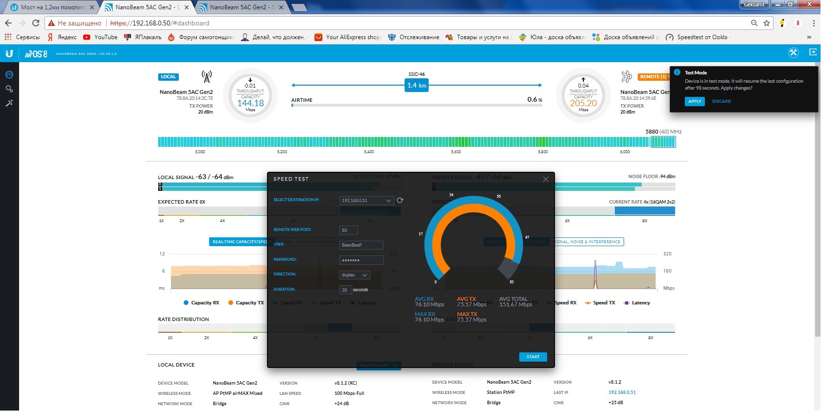

Ну и мощность на точках надо отрегулировать. Почему на одной 10 дбм, а на другой 25 дбм?
Сделайте с обеих сторон 20-22 дбм, но не на полную мощность.

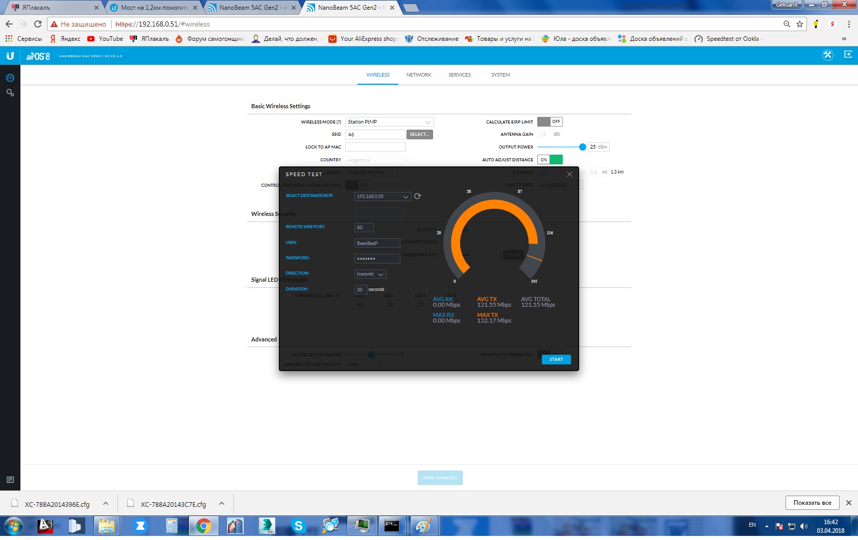

    237,1 KB · Просмотры: 917

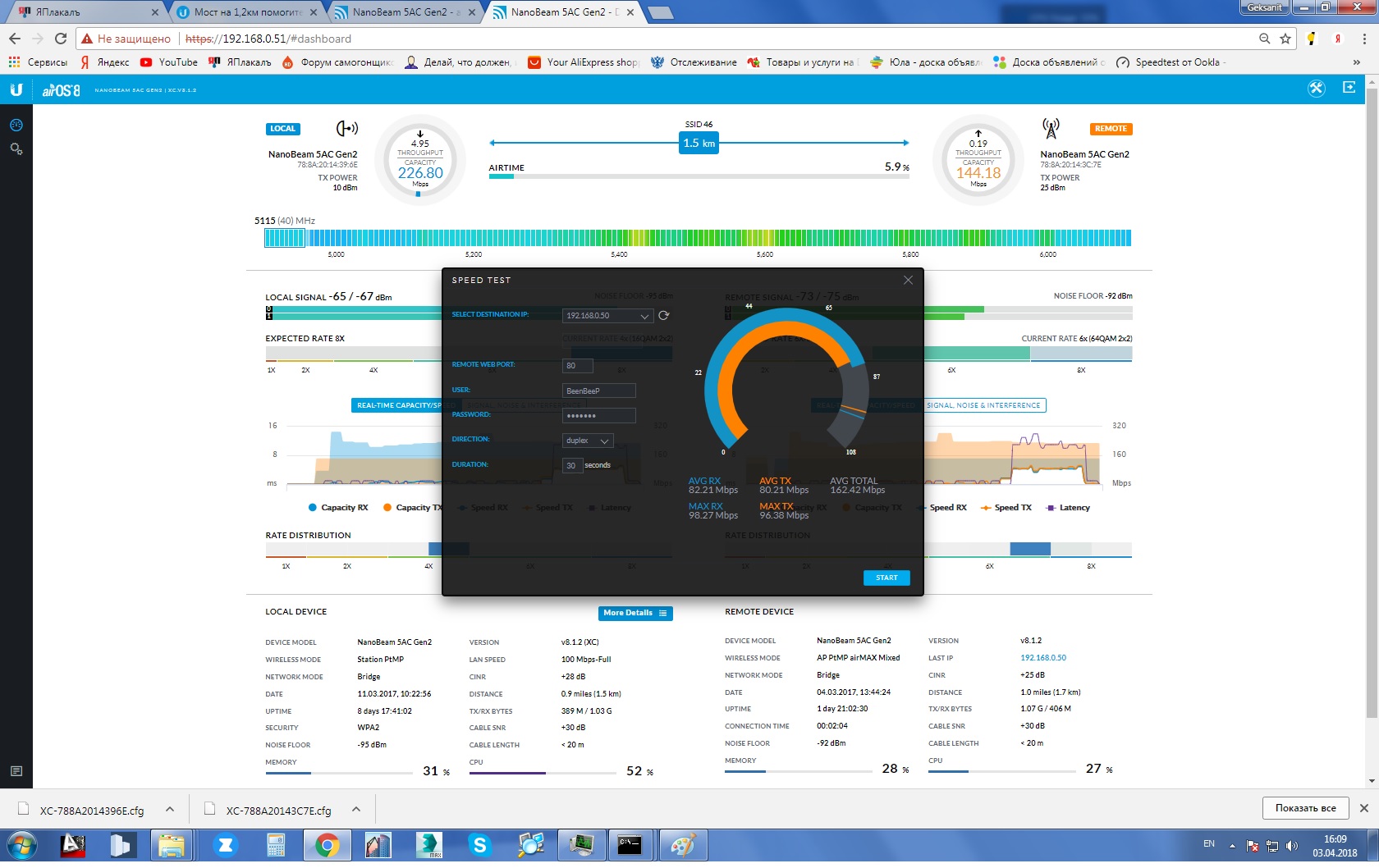

Alexandr37
28 Фев 2018
Скорость интернета 80 входящая и 60 исходящая (по тарифу 100). Пока еще провайдера нормального не запустил в квартиру и роутер на входе получше поставить надо, сейчас TP-Link дохленький.

Скорость у Вас вполне адекватная, не забывайте про "накладные расходы", служебную информацию. 20 dBm - это 100 мВт, что является разрешенным, если сигнал не выходит за пределы личного участка.
Alexandr37
28 Фев 2018
По тестировал с разными мощностями. Остановился 18-8 . Не понял про условие выхода сигнала за пределы личного участка, у меня же однозначно сигнал выходит за пределы, я переживаю только за точку которая на фасаде многоэтажки висит, как бы её не сняли, та что находится на моем личном участке в безопасности (Хрен ко мне зайдешь " Кто к нам с чем зачем, тот у нас от того и того" )
