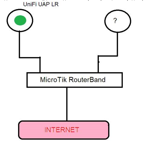

Добрый день.
Прошу помочь с выбором дополнительного Access Point-a.
В данный момент используем один Access Point старого типа – UniFi UAP-LR (с зеленым индикатором). Сейчас стоит задача установить в отдаленное помещение дополнительный Access Point. Никакого иного оборудования от Ubiquiti (свитчи, рутера и пр.) не используется. В качестве рутера служит Microtik RouterBand (без встроенного WiFi)
Вопрос простой - если взять обычный UniFi AP-LR вот такого типа
https://www.ubnt.com/unifi/unifi-ap-ac-lr/
и посоединить по такому принципу, как на приведенной схеме, то можно ли будет сделать так, чтобы
- оба Access Point-а были объединены в одну общую WiFi-сеть (адресация совпадает с обычной проводной сетью)
- оба Access Point-а раздавали WiFi из общего диапазона адресов
- оба Access Point-а управлялись от одного контроллера
Заранее и с уважением.
  • 57,3 KB Просмотры: 596

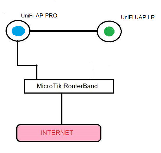

Заодно уточню - у Access Point-a UniFi AP-Pro есть два EntertNet разъема. Основной и вторичный, вторичный используется для создания моста. Правильно ли понимаю, что можно реализовать вот такую схему?
  • 47,5 KB Просмотры: 409

Добрый день.
Все будет работать без проблем. Данные точки (https://www.ubnt.com/unifi/unifi-ap-ac-lr/) намного лучше в работе, чем старые.
Y.S.
Y.S.
4 Сен 2017
Спасибо.
А старые дочки доступа с новыми совместимы? Вместе они будут работать?
1.494
242
Спасибо.
Да. Точки совместимы. Не совместимы только их камеры)))
Да.
