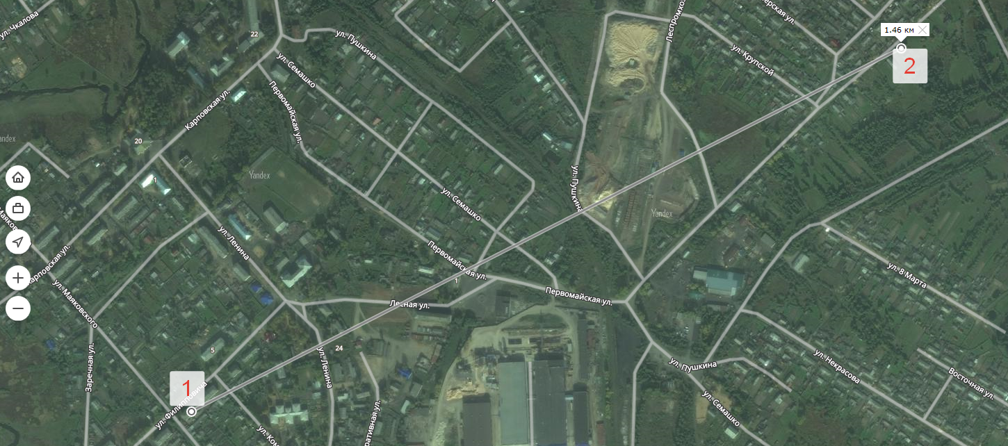

Хочу сделать мост, расстояние 1.08 км. Какую точку выбрать: Loco M2 или LiteBeam M5-23. Видимость прямая, даже крон деревьев нет. Кабель цеплять буду 150мб/с, в расчете вытащить максимальную скорость.

Что-то на карте мост в упор не наблюдаю. Несколько отрезков в разных направлениях. Ломаная.
Где мост?
Где мост?
Мост по этой линии, просто были другие варианты, забыл их убрать

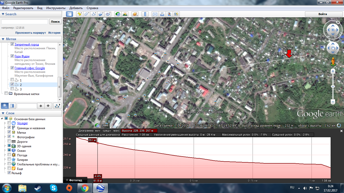

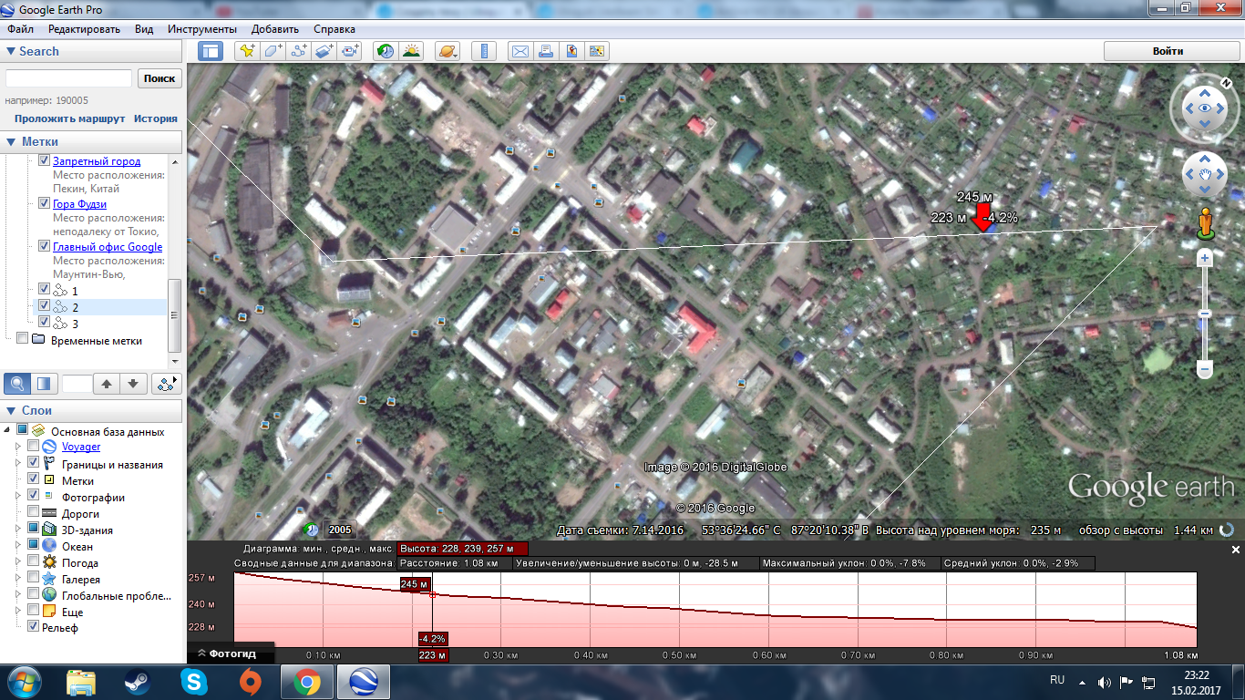

Есть два здания, расстояние между ними не более 1 км..Прямая видимость есть, но между зданиями как раз паралельно проходит линия електропередач, причем напряжение 110 тысяч Вольт. Кто реально имел дело , не будет ли она мешать?.

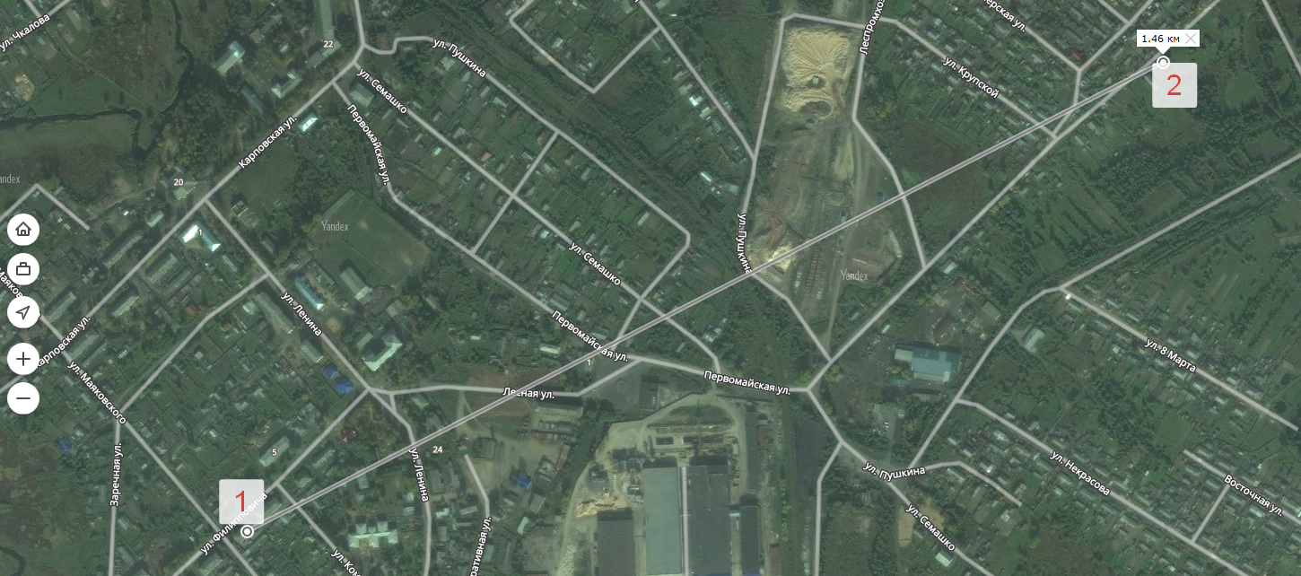

Здравствуйте. А мне подскажите, пожалуйста, с выбором оборудования. 1-я точка с интернетом (3-х этажное здание), 2-я точка частный дом.
