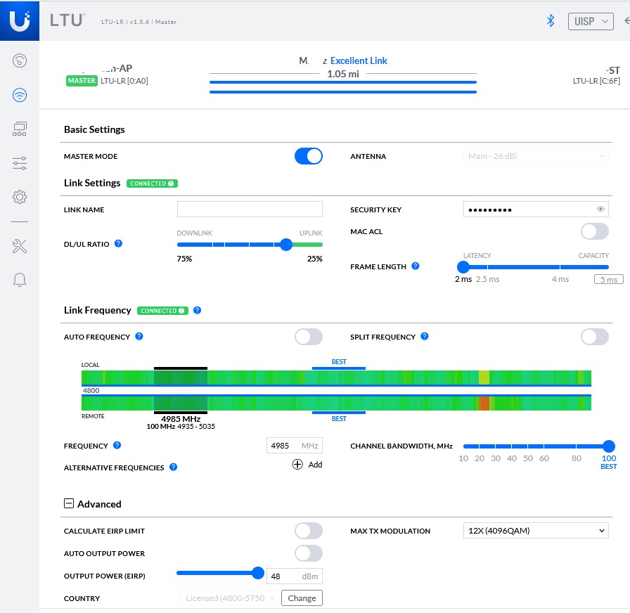

StupidKot
21 Окт 2024
Обе антенны(желательно) сначала прошить на самую последнюю версию этой ветки(не ниже v2.3.1), после прошить для режима точка-точка на прошивку v1.5.1 или выше(прикладываю). После этого там будет режим AP:
