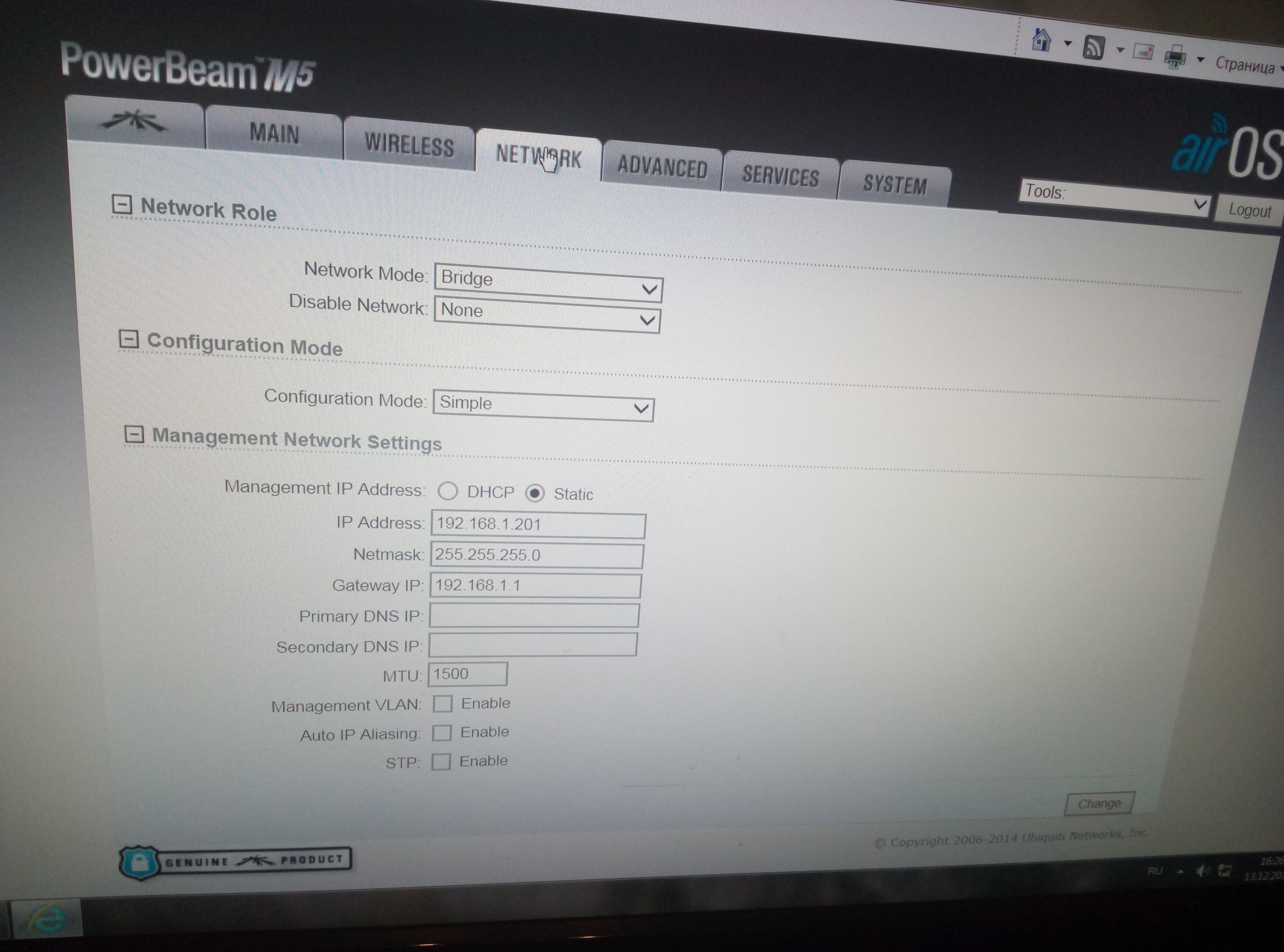

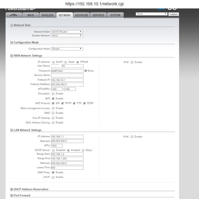

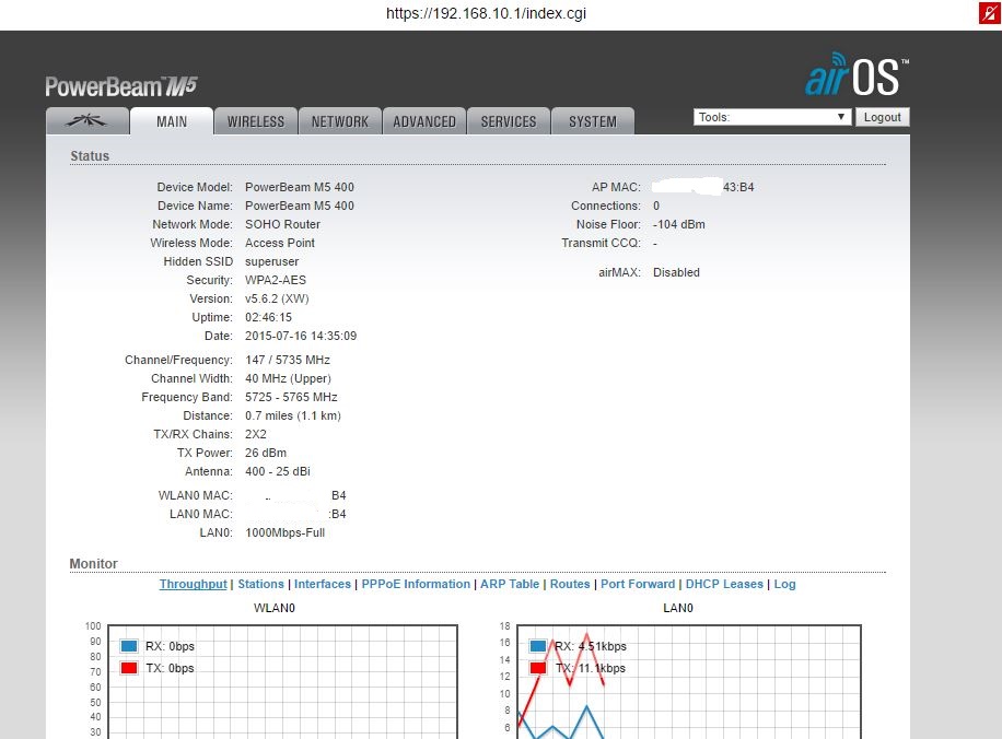

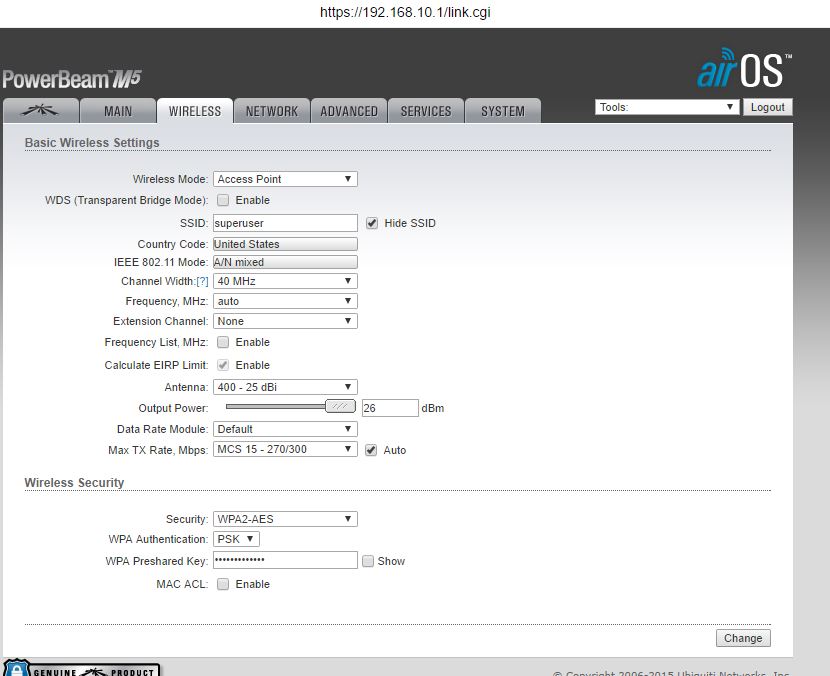

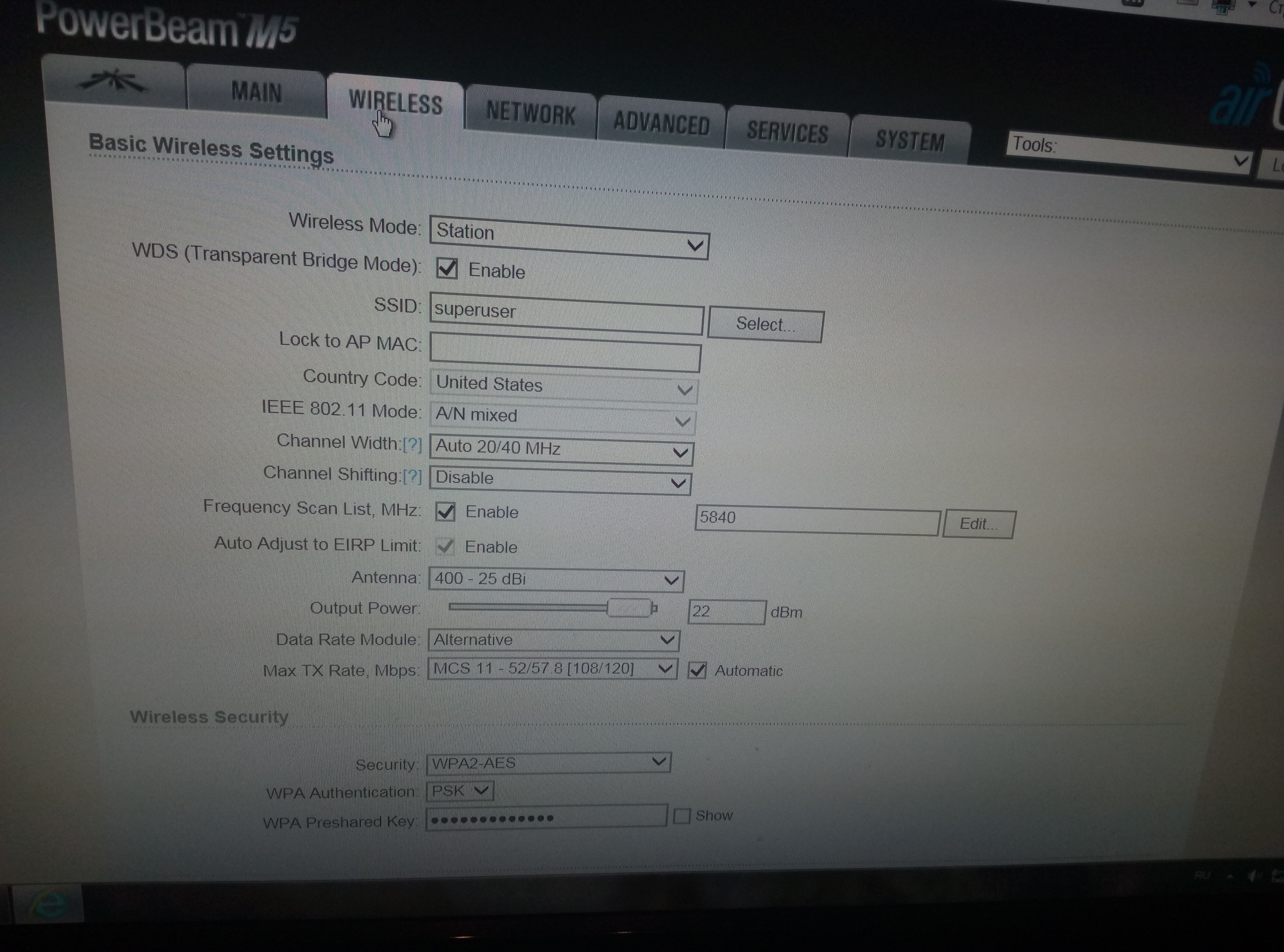

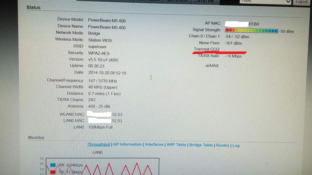

D Dmitriyq новичок 28 Фев 2016 17 0 3 42 20 Дек 2016 #1 Не могу настроить мост. Работал на 5+, вдруг бац, не работает. Выставил резервные прошивки, все равно не работает. Кто подскажет? Куда копать??? Вложения Wileless.JPG 69,4 KB · Просмотры: 874 Main.JPG 123,7 KB · Просмотры: 887 Network.JPG 91 KB · Просмотры: 867 Network Station.jpg 4,3 MB · Просмотры: 924 Wireless Station.jpg 4,8 MB · Просмотры: 880 Network Station.jpg 4,3 MB · Просмотры: 903
Автор D Dmitriyq новичок 28 Фев 2016 17 0 3 42 20 Дек 2016 Автор темы #3 Проблема решена. Wds должен стоять либо везде либо нигде! Всем спасибо.

S shark136 участник 12 Окт 2016 113 4 20 40 21 Дек 2016 #5 И не нужно на расстоянии в 1.1км ставить мощность на максимум, с такими антеннами там и на 2-3dbm будет всё отлично работать.
