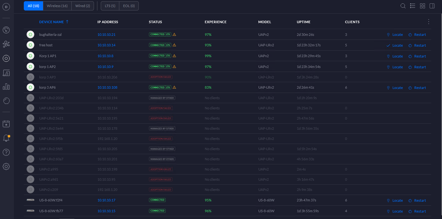

Ситуация такая: Вначале поступили жалобы что не получает ip адрес подключаемое устройство. В панели правления я увидел что один из корпусов здания даёт сбои "ADOPTION FAILED " , там стоит 6 точек unifi.

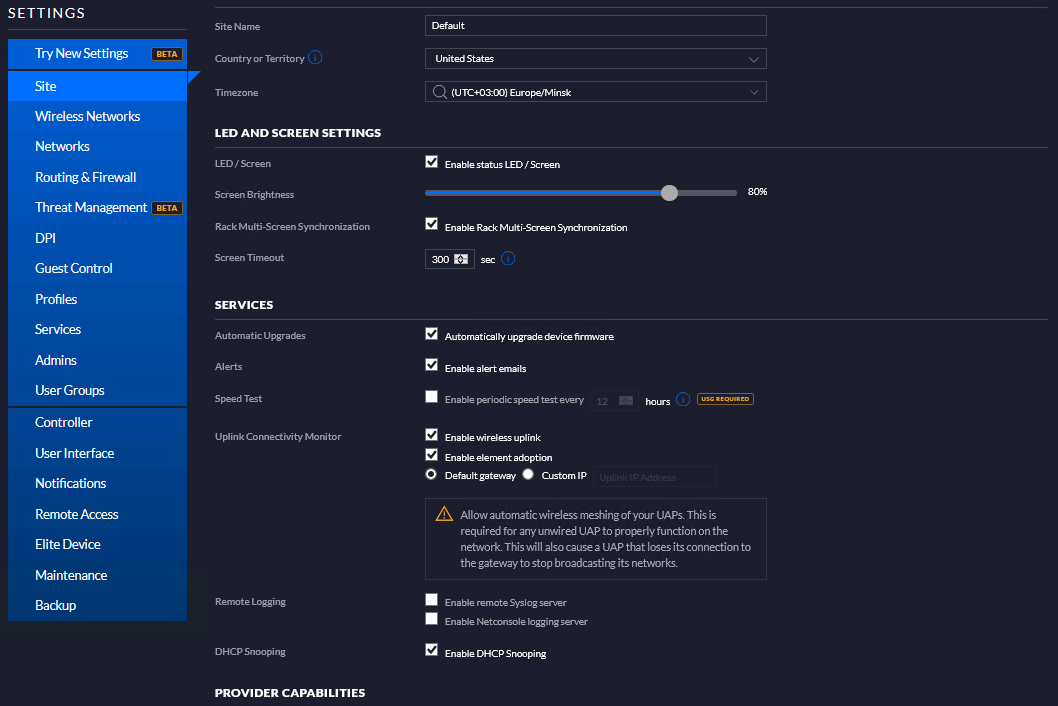

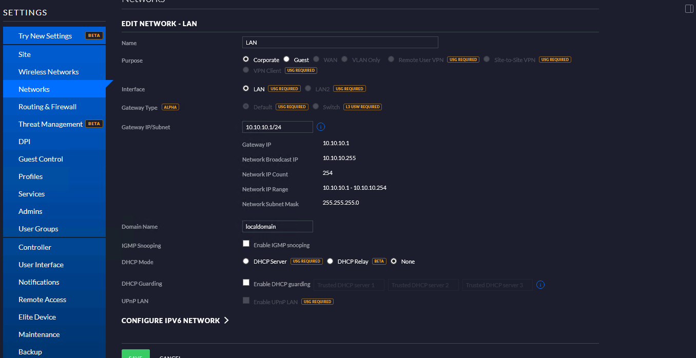

Сделал всё как надо, полез в настройки шаманить с DHCP, по итогу начали отключаться точки Unifi которые работали до этого. Так одна из точек вообще начала писать "HEARTBEAT MISSED"(пропущенное сердцебиение), а вторая получила IP адрес 192.168.1.20 хотя сеть настроена на 10.10.10.0/24
