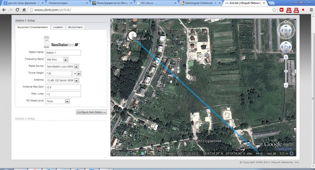

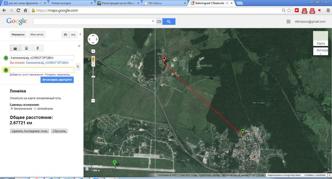

Здравствуйте, сейчас пытаюсь настроить канал связи на 2.7 км. Есть на пути деревья, но я использую 900 MHz оборудование Ubiquiti c 28 db усилителем и 14 db параболической антенной. ![LINK.jpg](/forum/data/attachments/0/460-636f360717effdbd5d07c80259fe1e51.jpg)
![result.jpg](/forum/data/attachments/0/461-9aa1350aeb833ba7848bfea3f6de9581.jpg)
![station1.jpg](/forum/data/attachments/0/462-32917b742b13003ad884da3057dc08b7.jpg)
![station1_2.jpg](/forum/data/attachments/0/463-5e5a97e4b968c26f610622b11d7d721a.jpg)

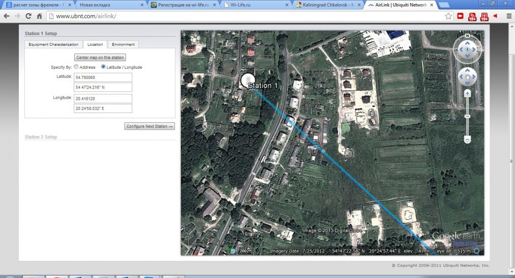

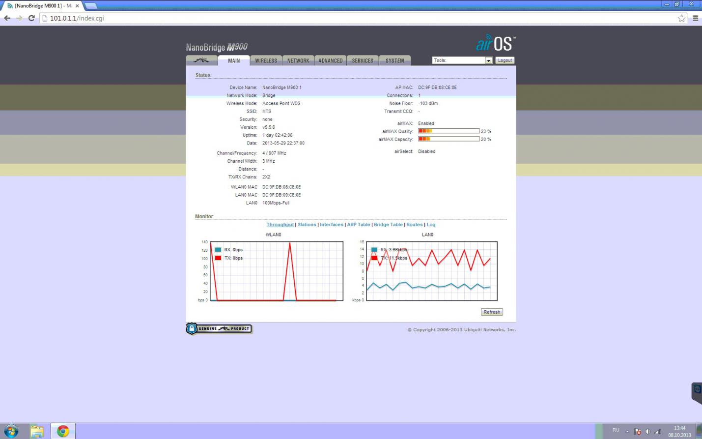

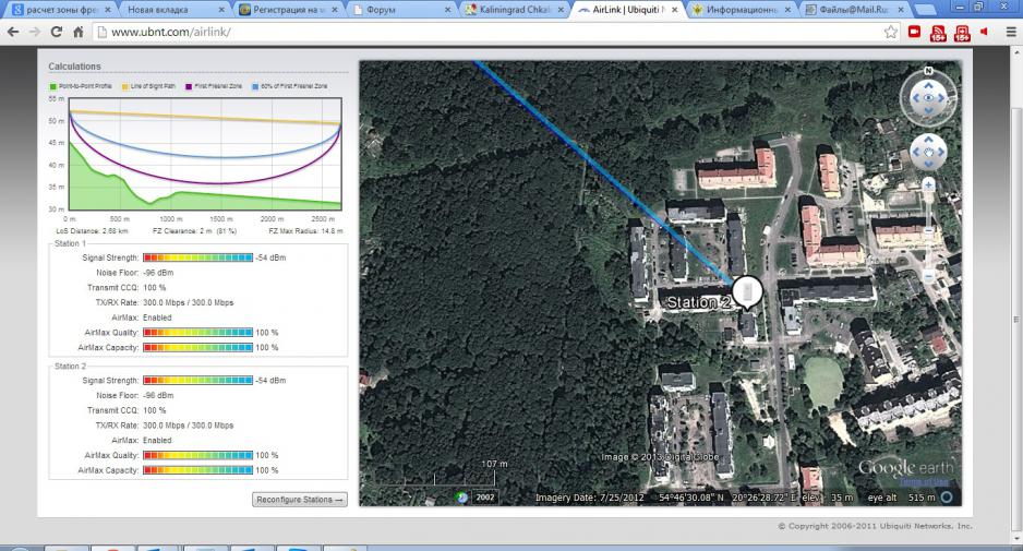

На картинках мой линк со спутника. И расчёт от ubiquiti. Сейчас у меня на точке доступа (station 1) есть соединение 20% а на клиенте (station 2) то появляется то пропадает. Я вот думаю что это из за дома рядом с точкой доступа (Station 1). Этот дом находится в ста метрах от точки доступа и ниже антенны на ТД примерно 2-3 метра. Наверно он закрывает какую-то часть зоны Френеля и не даёт мне получить нормальный канал. Вы не могли бы подсказать насколько выше мне антенны надо поднять?
