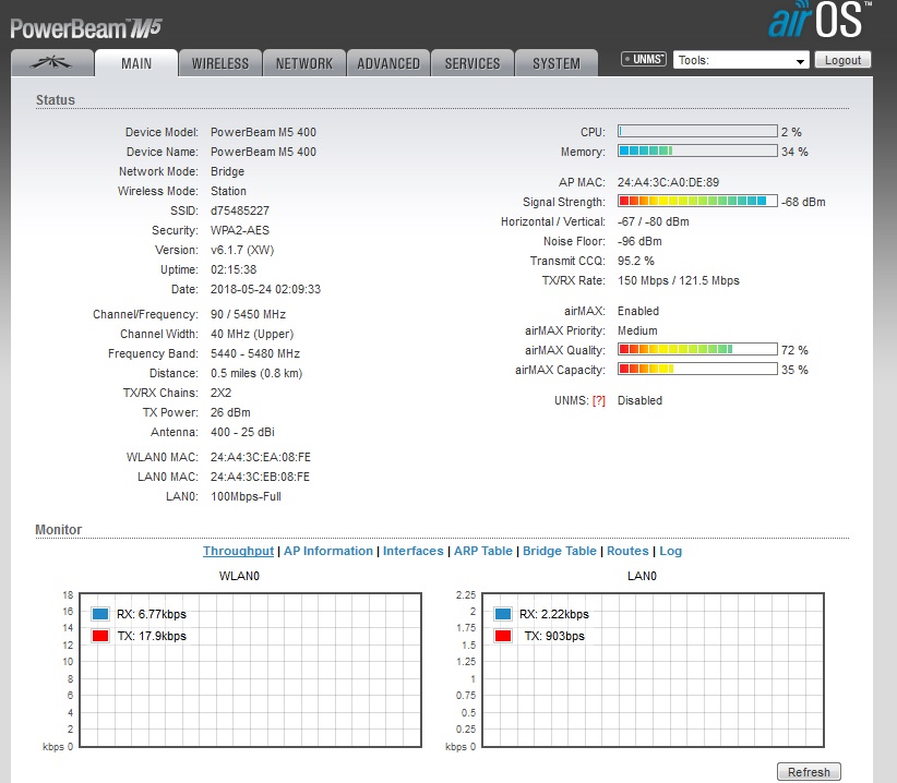

Сейчас работает связка PowerBeam M5-400 и AirGrid M5-23 как точка-точка. AirGrid M5-23 переключен в горизонтальную поляризацию. Скорость интернета около 70 мегабит. Если заменить AirGrid M5-23 на PowerBeam M5-400. То есть сделать мост на одинаковых PowerBeam M5-400. Будет ли добавление скорости и уровня сигнала? Скрин сигнала с PowerBeam M5-400 прилагаю.

Ответ прост. Настройте сначала по нормальному, потом смотрите скорость, у вас точки в разные стороны смотрят.
У меня мост на PowerBeam M2-400 на 600 метров, -4 dBm и то сигнал 53/54.
В полосе 20, скорость 80-90 мбит на торрентах.

Здравствуйте! Сколько антенн на AirGrid M5-23? Читал на форумах, что при подключении устройств с RX/TX Chains 2х2(с одной стороны) и RX/TX 1x1 (с другой), возникает проблема со скоростью и уровнем сигнала. Как вариант, посмотрите.
