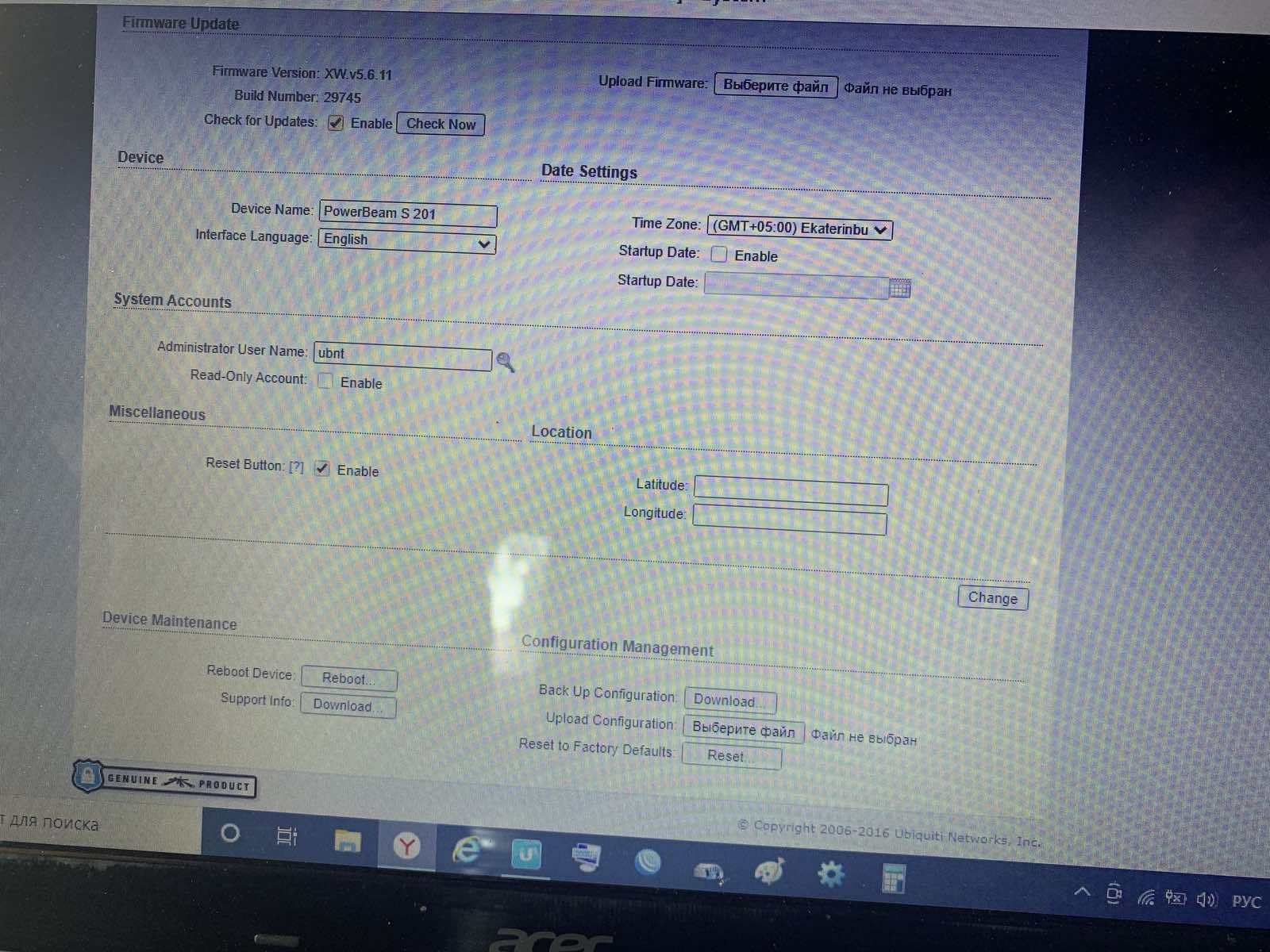

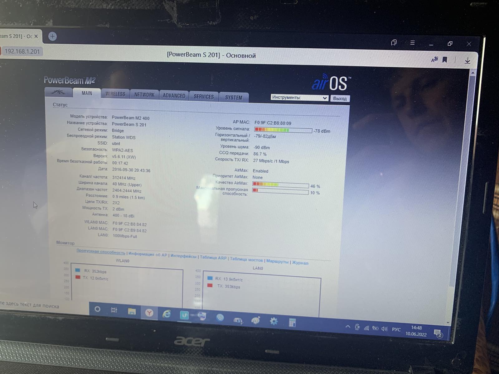

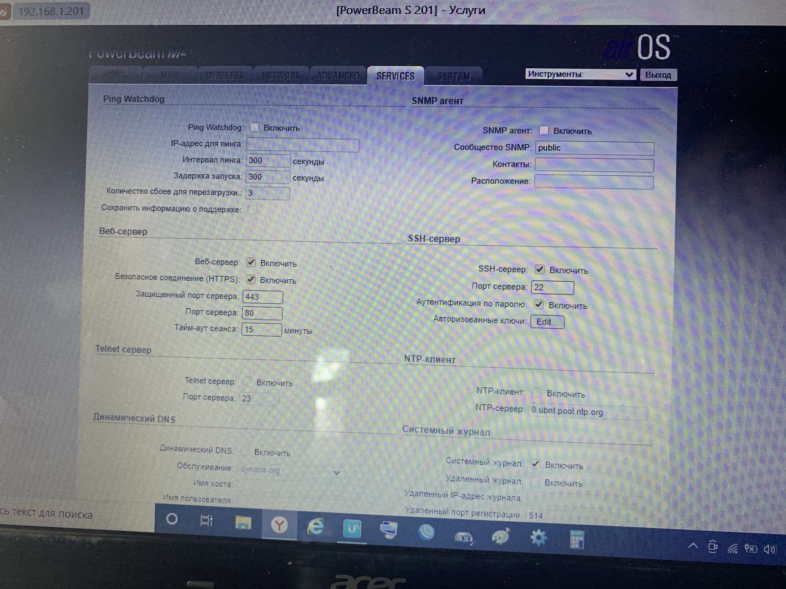

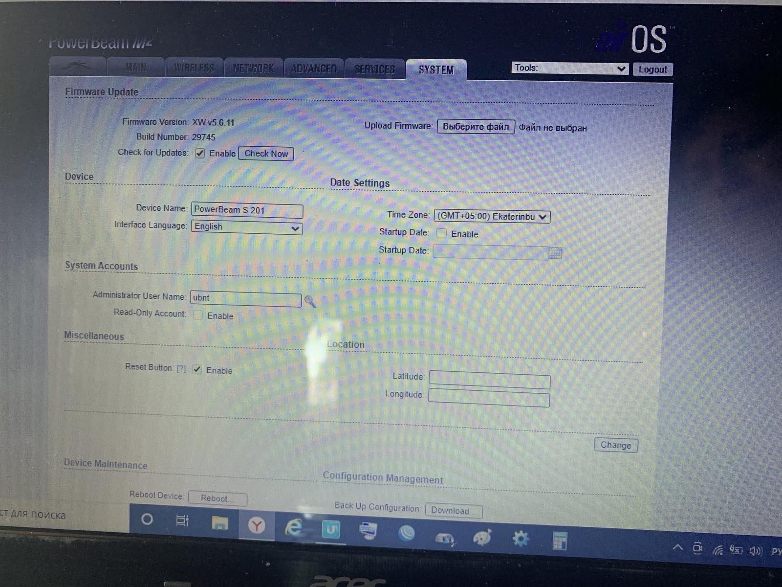

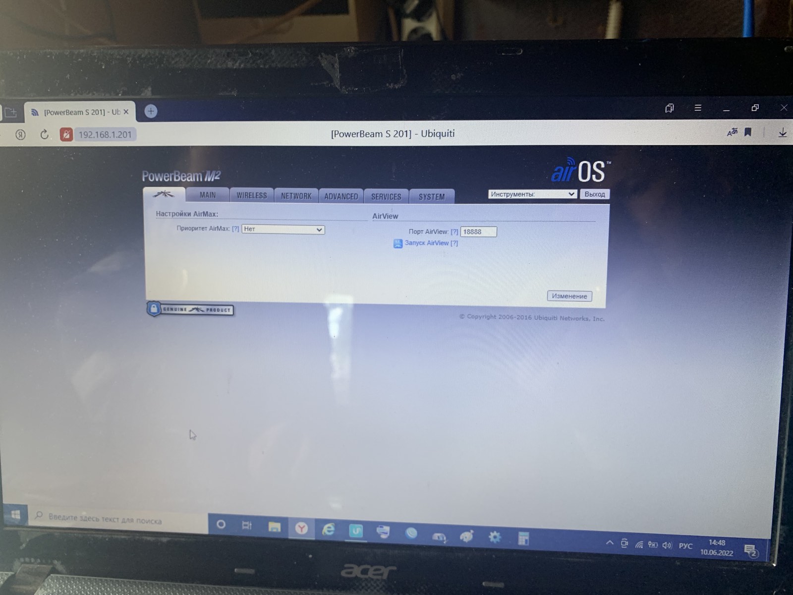

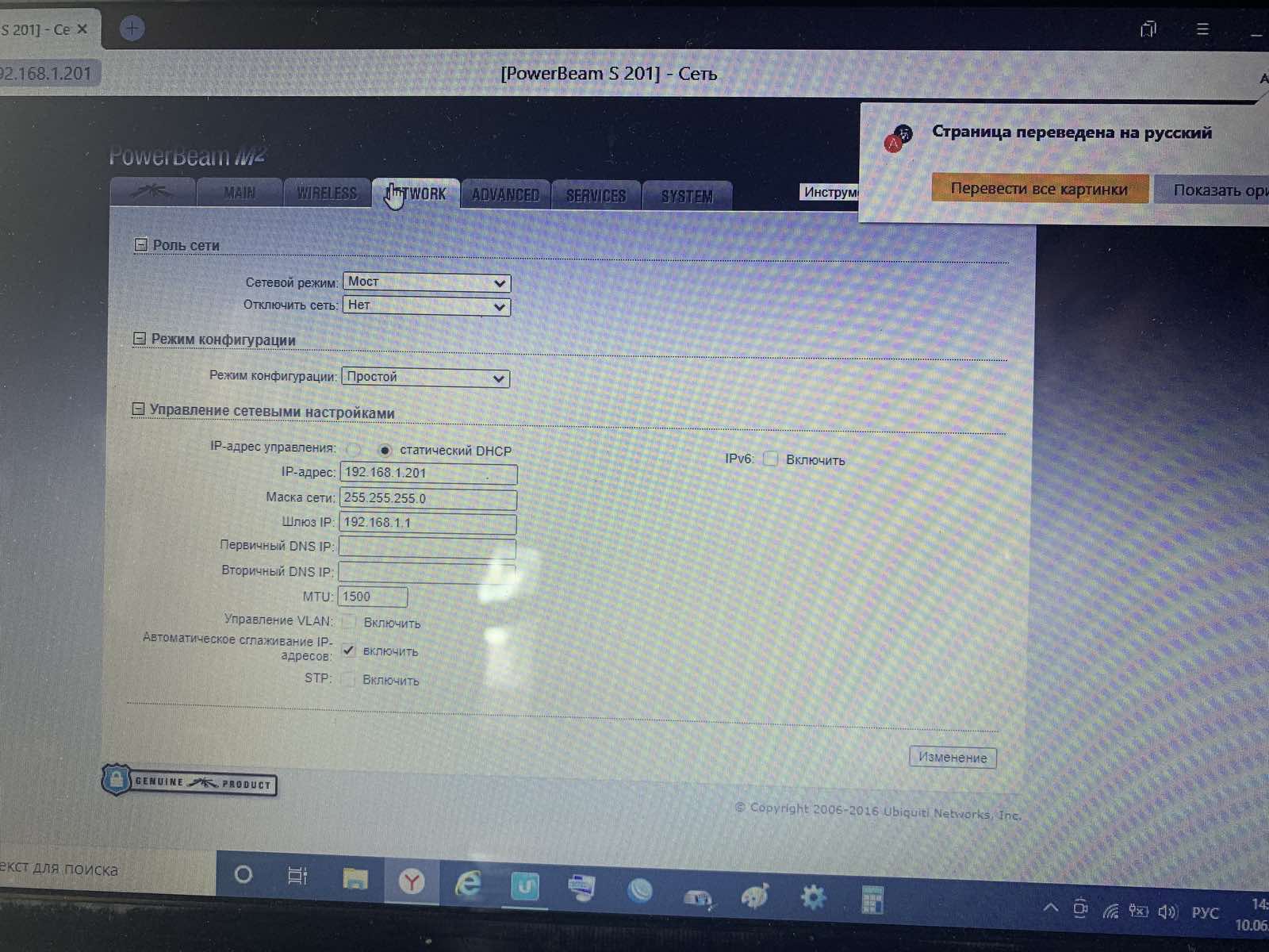

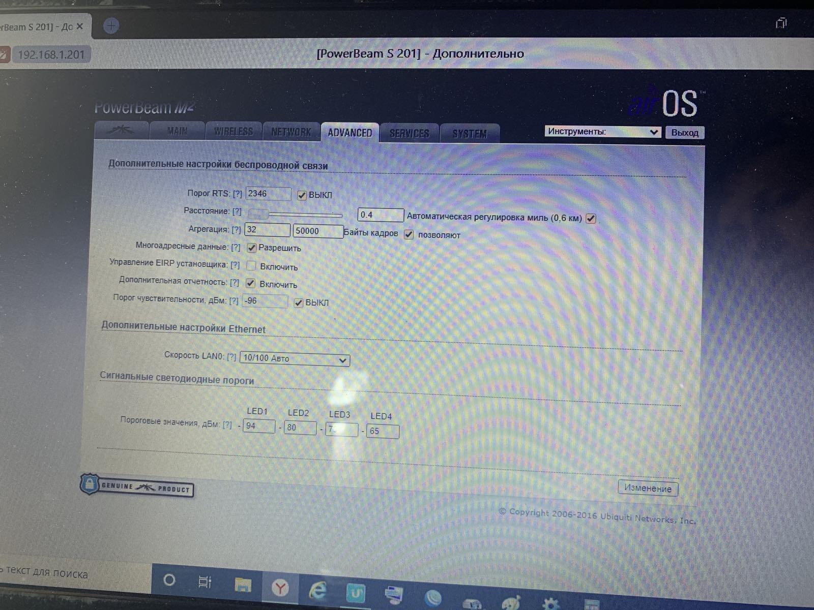

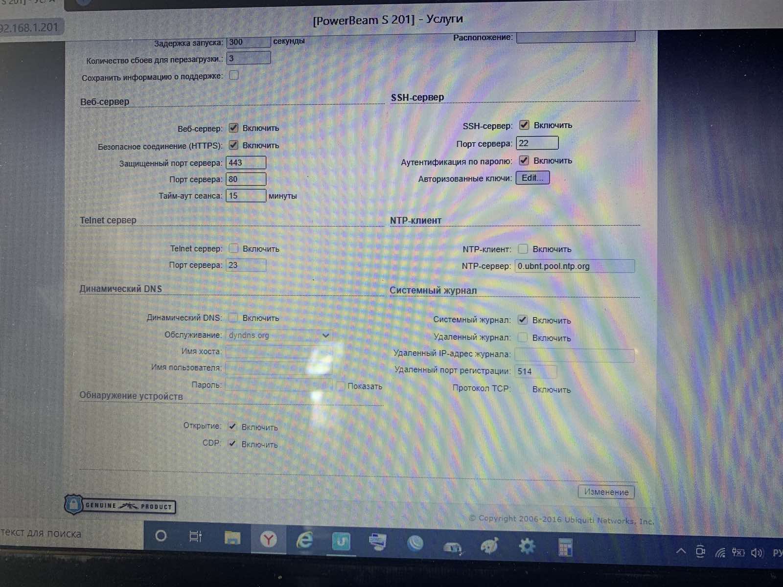

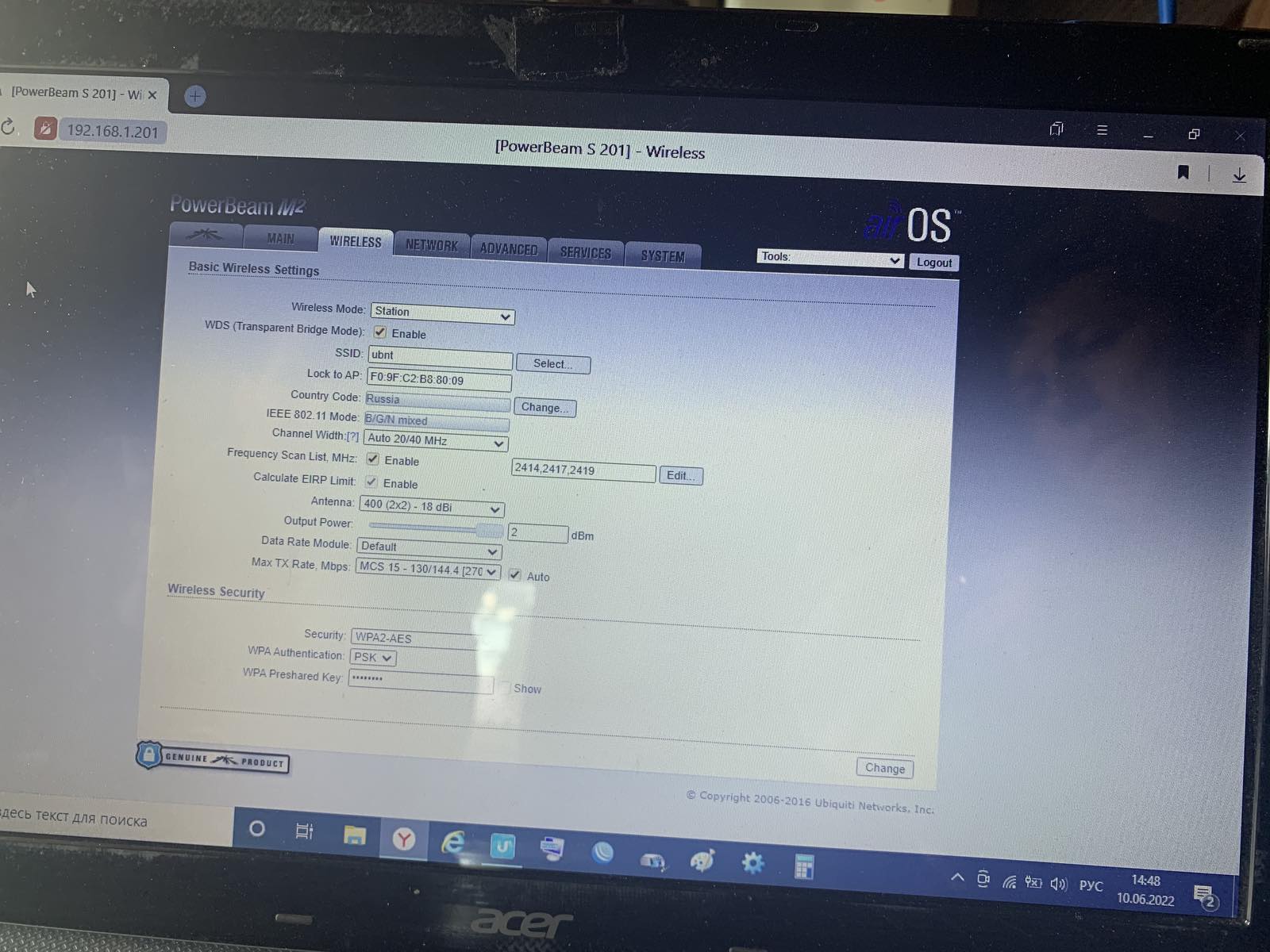

Добрый день. У нас настроен мост на PowerBeam S, работало на протяжении 5 лет все хорошо, сейчас слабый сигнал и конечные устройства отключаются и подключаются хаотично, что может быть? фото настроек прилагаю

Могла юстировка сбиться. Клиенты все airmax, прошивки у них не обновлялись?
