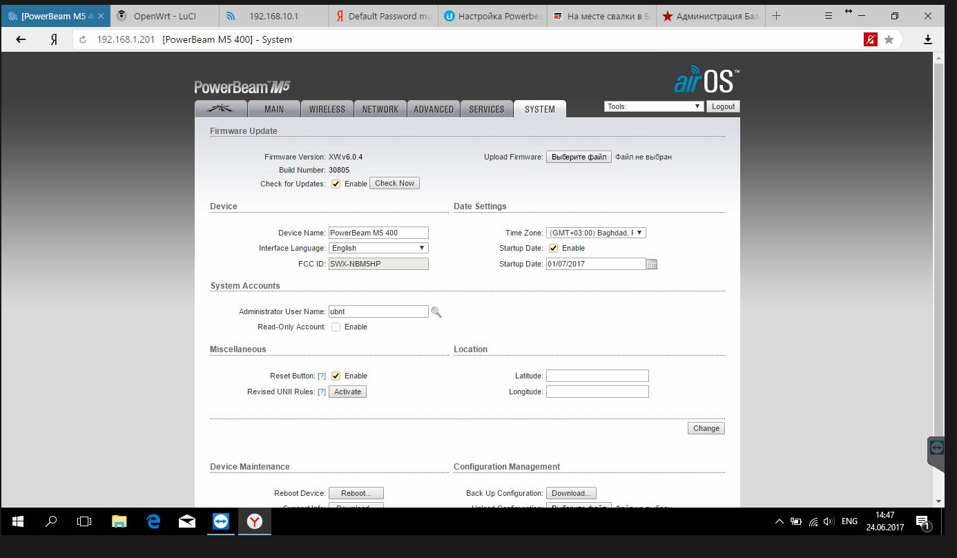

Доброго дня. Вроде с частотами разобрался. Работает 70 вх - 80 исх.
Но 01.06.2017 Пропал инет. на точки зайти нельзя. Резетнул приёмник, начал настраивать подключение к точке доступа , а она с её айпи называется MotherFucker.
Поехал резетнул - все заработало.
И 25.06.2017 Мост начал работать со сбоями, и просканировав сеть увидел название точки доступа HACKED-ROUTER-HELP-SOS-DEFAULT-PASSWORD.
По веб не грузится, по ssh не подходит пароль.
Антенны между собой по впа-2, пароль -10 генератор с цифрами буквами с регистром и спецсимволами.
Прошивка последняя xw.v6.0.4, Пароль к обеим антеннам так же на генераторе сконфигурирован (к каждой разный), да и логин ubnt изменен.
В настройках открыт веб и ssh.
КАК ВЗЛОМАЛИ АНТЕННУ??
Или может я че не до понимаю? Как еще их защитить?

В настройках по умолчанию именно эти частоты, вот он дефолт и сосканил. Ещё ранее заметил, что у автора отключен AirMax протокол, включить не пробовали ?
Судя по хакнутой надписи, сам доступ был с Default паролем, вот и хакнули, так же этому могло способствовать то, что вы не использовали протокол AirMax, а значит любой с 802.11 оборудованием мог это сделать.
Вернуть CT - легко (enable_ct через ssh)

AirMax отключен, пароль сменен!
Какие частоты посоветуете как новичку посмотреть?
Про enable_ct через ssh в прошивке v6 не знал. Попробую! Спасибо заранее...
