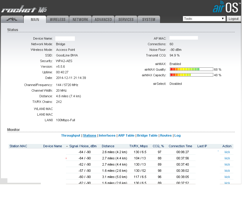

Добрый день.
Обратился к Вам за помощью, т.к. у самого уже идеи кончились.
Имею в наличии сектор Rocket M5.
Максимально висит 61 абонентская тарелка
Днем все идеально, показания качества, скорости.
Но вечером начинается такая вот штука, вроде качество радио-линков приемлемое, но скорость начинает проседать.

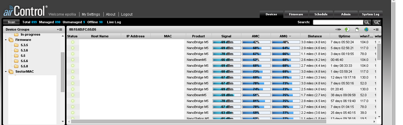

вот показания AirW\Viewa в момент проблемы.
В качестве абонентский устройств используем NanoStation, NanoBeam, NanoBridge M5 серии.

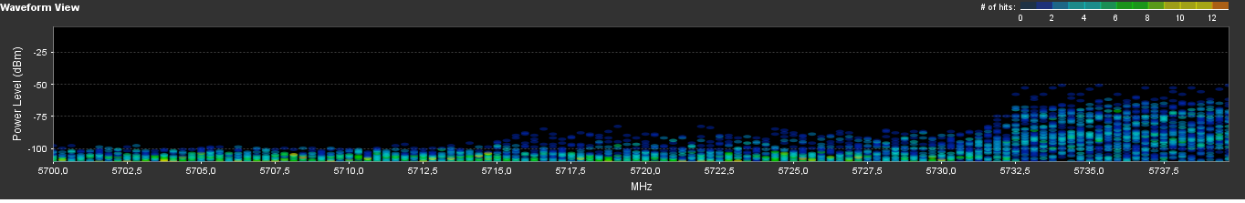

Пробовал менять частоту на совсем другую, изменял параметры Distance жестко, по умолчанию стоит в Авто.
конечно есть вероятность, что какая-то тарелка ведет себя некорректно. Но вот как её вычислить, выключать тарелки физически нет возможности.
Может есть какие идеи?
Подскажите пожалуйста в какую сторону копнуть?
