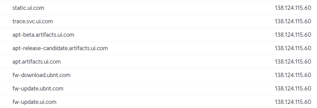

Подскажите, сейчас перестали обновляться unifi, до последних дней обновления устанавливались с такой записью DNS A запись 138.124.115.60 тоесть всё работало. Может уже есть новый рабочий адрес?
dev13
29 Авг 2024
34
Попробуйте совместно с инструкцией из соседней темы про блокировку ui.com если есть возможность. В данной комбинации все работает. Получал обновы только вчера вечером.

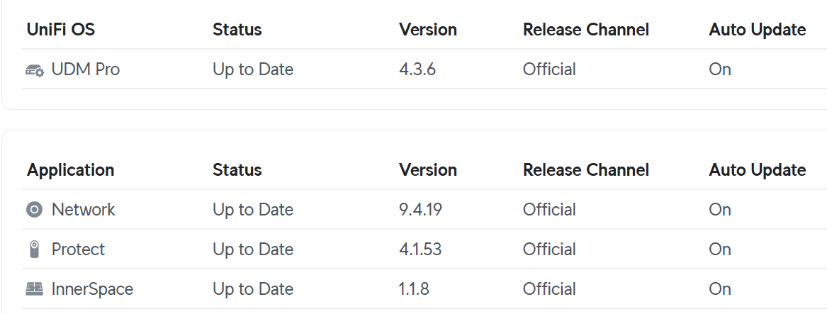

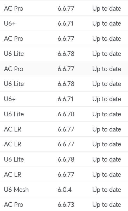

Обновления ОС и компонента Network действительно скачиваются стабильно. Но вот остальных например в пятницу InnerSpace отказался обновляться, и сами точки тоже, на них прошивку руками подкидывал. Поэтому частично проблема остаётся местами. Зато сегодня смотрю InnerSpace обновился.

У меня какое-то время не работали обновления именно unfi U7. А так как точек много, выкачал прошивку и обновил через самописный скрипт.
Код:
echo y | pscp.exe -pw [пароль] fwupdate.bin [логин точки]@[IP точки]:/tmp/fwupdate.bin
plink.exe -pw [пароль] [логин точки]@[IP точки] -batch "syswrapper.sh upgrade2 &"
