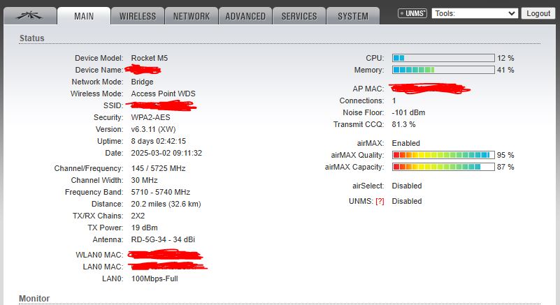

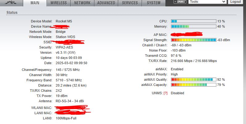

Добрый день коллеги, подскажите куда можно копнуть. Стоит мост в лесу на дистанции 32 км.
Показатели достаточно высокие
Signal Strength: -62 dBm
Chain0 / Chain1: -67 / -62 dBm
Noise Floor:-103 dBm
Transmit CCQ: 98.3 %
TX/RX Rate: 216.666 Mbps / 195 Mbps
airMAX:Enabled
airMAX Priority:High
airMAX Quality: 93 %
airMAX Capacity: 84 %
Оборудование висит на башне 40 м
Зона фринеля чистая

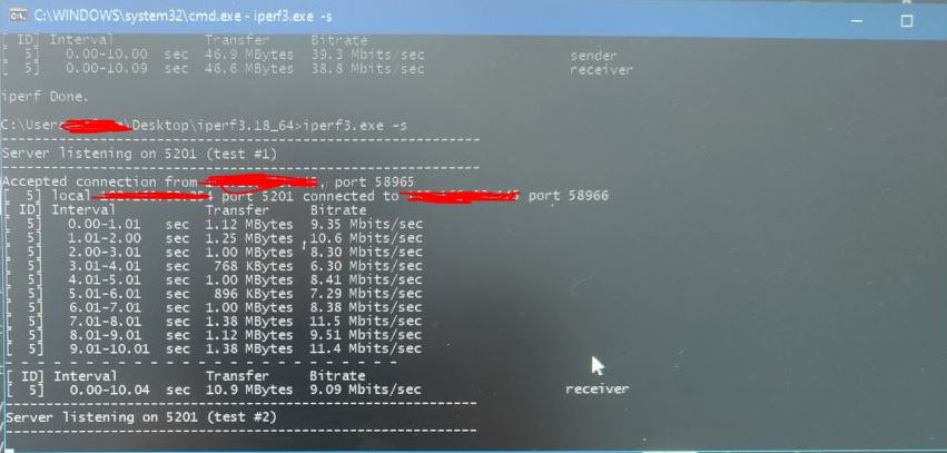

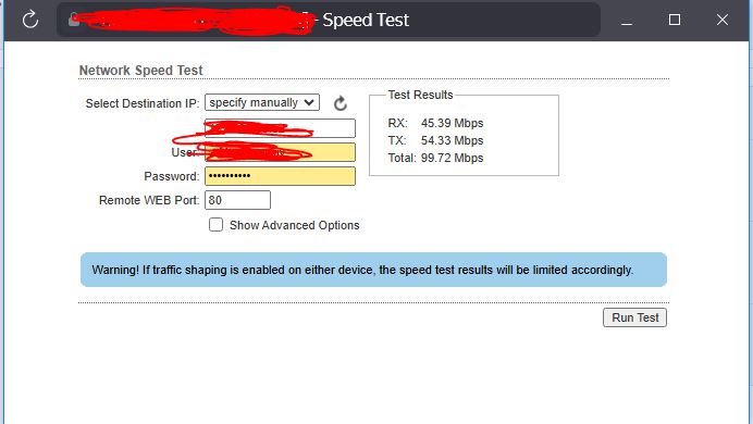

В тесте линка на мостах в принципе все хорошо, в дуплексе общего 100мбит выдает tx/rx 50/50 70/30 когда как.
Когда тестишь speedtest все очень печально как и ipref.
Есть предложения msc понизить и частоты разнести пошире или вообще указать другой диапазон.
