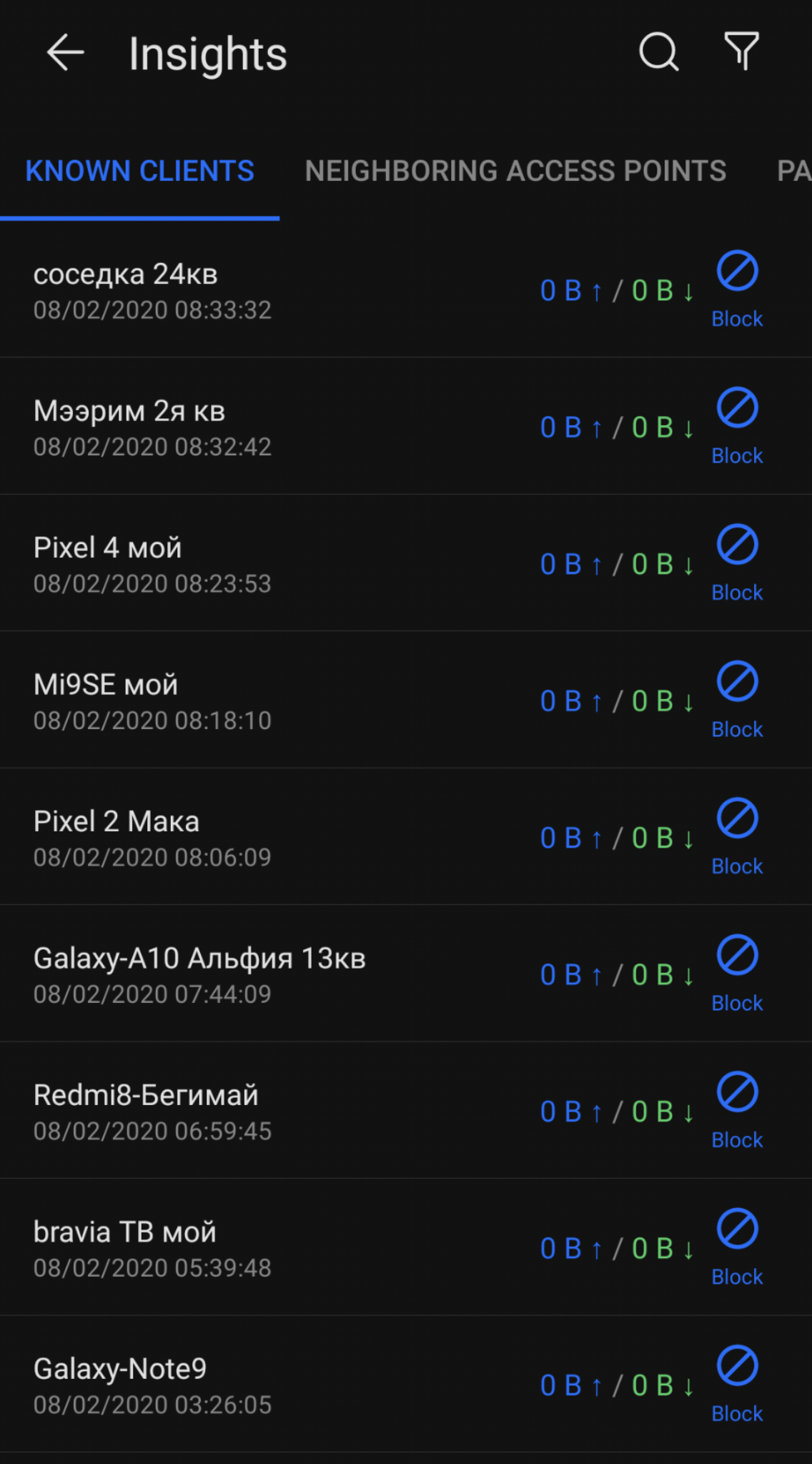

Всем здравствуйте. Предистория такова. В разделе "Insight" на контроллере перестал показывать общую статистику трафика по клиентам.
Обращение в оф службу поддержки по факту ничего не дало,после долгих переписок пришел к выводу,что нужно сделать хард ресет контроллера(он у меня физический первой версии,с флэшкой)
Проблему тотальной статистики по каждому клиенту это не решило(везде по нулям),а вот головняк в копилку добавило.

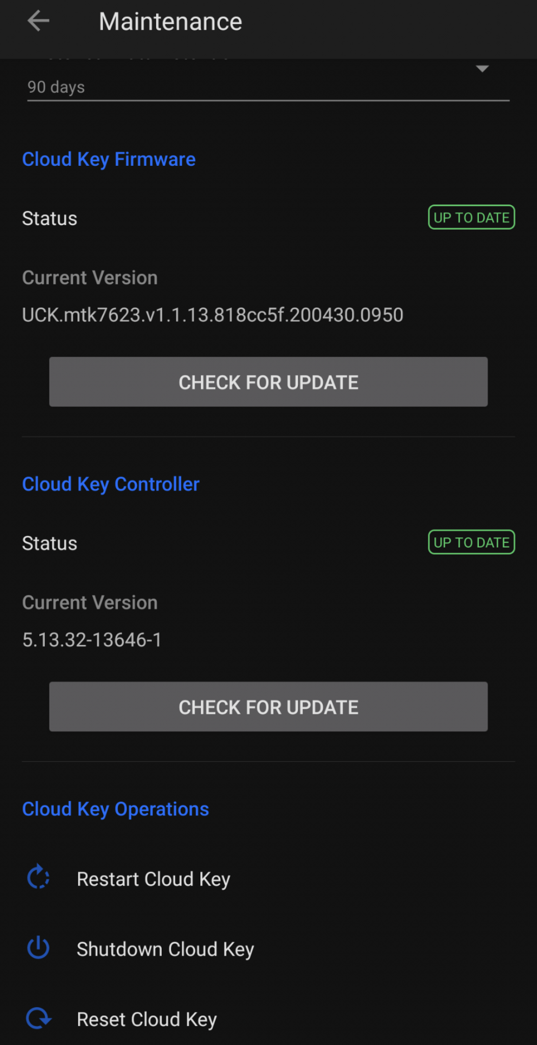

Какая версия контроллера? Из какого приложения смотрите? Проверьте настройки статистики Settings->Maintenance

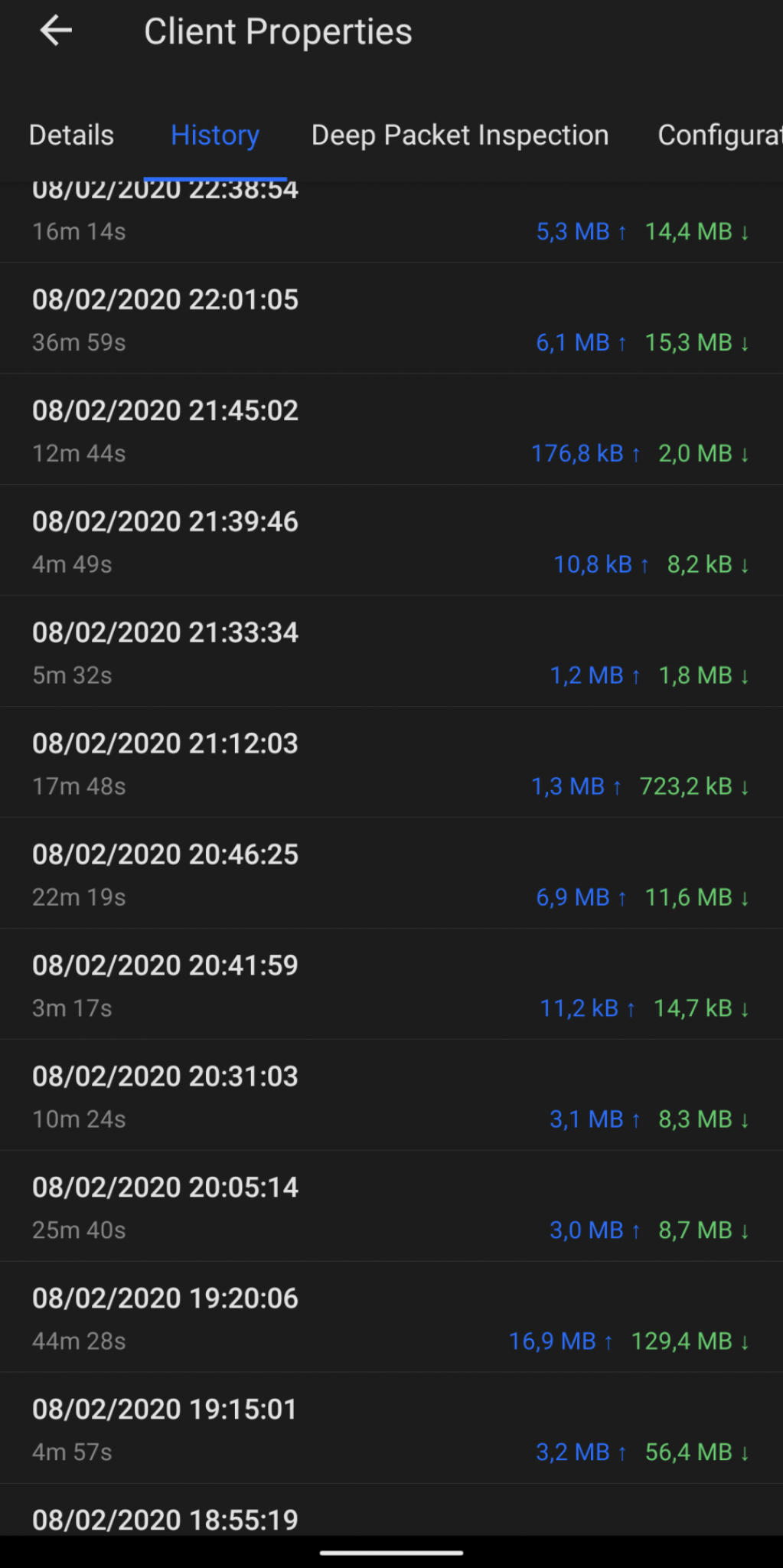

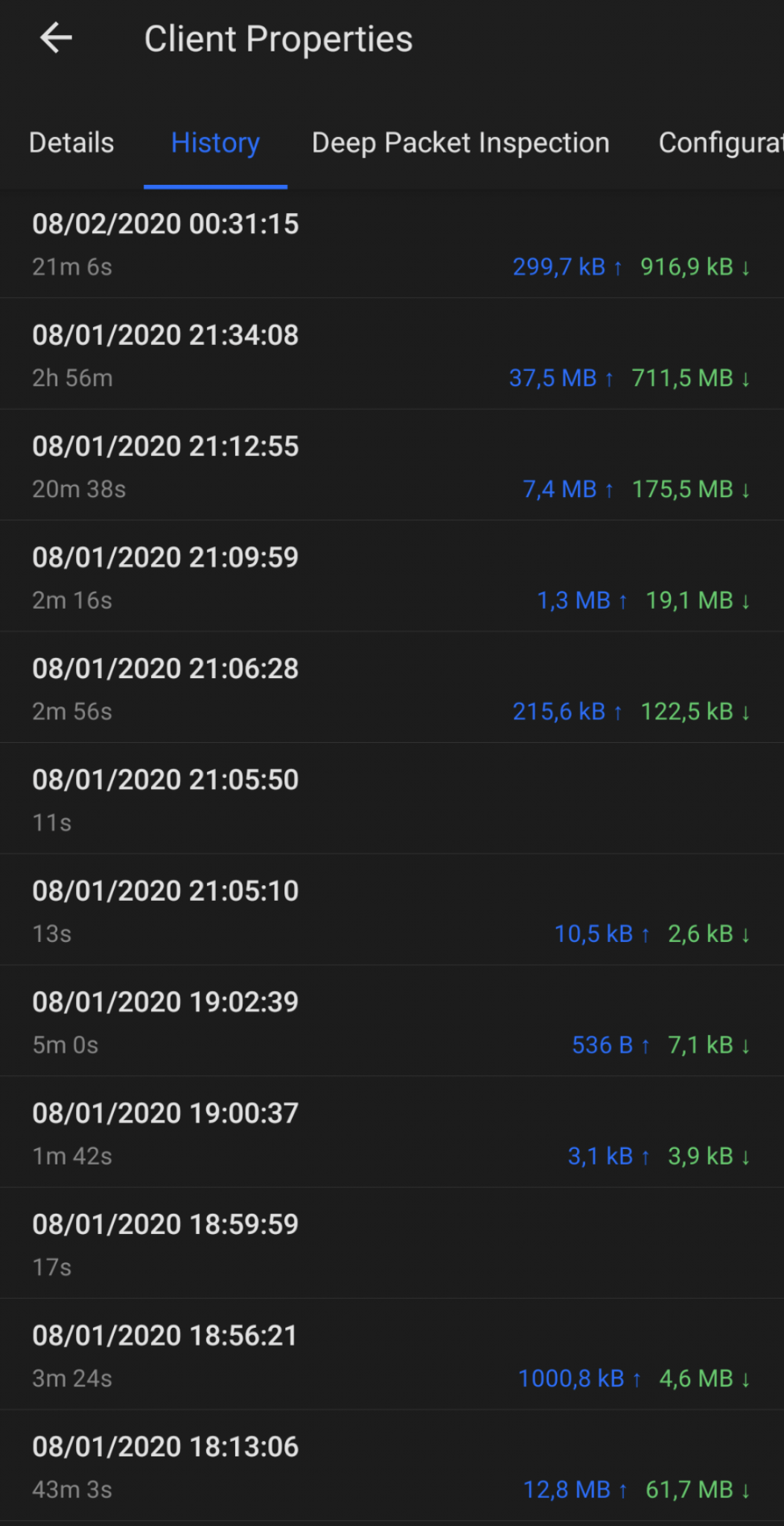

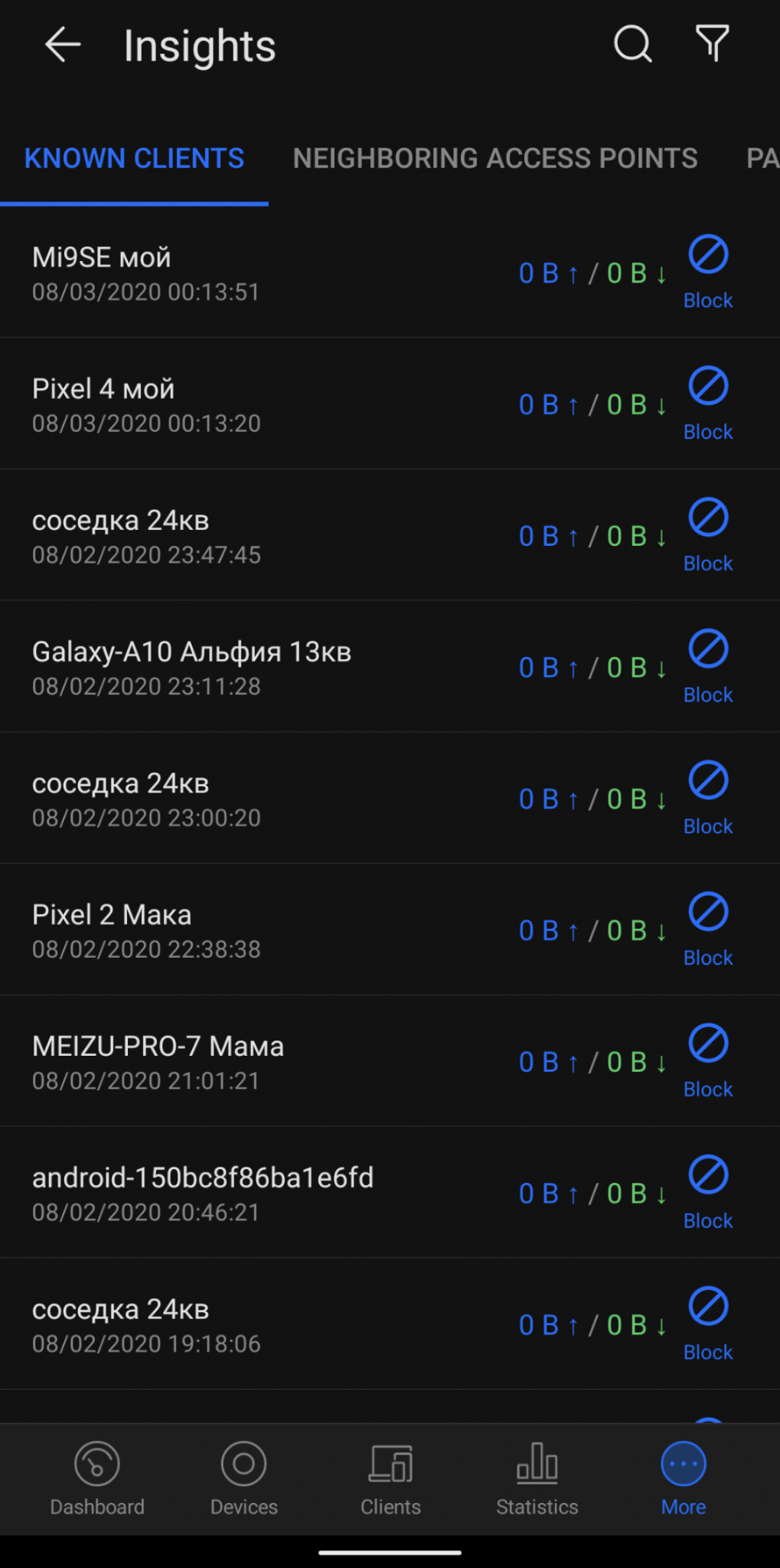

А вот со статистикой в "insight" по всем устройствам 0б и 0б,при том заходишь а конкретное устройство глубже,там со статистикой все в порядке, когда подключалось устройство, сколько висело и сколько высасоло трафика отображает,а вот суммировать весь "расход" трафика только с калькулятором

Я так понимаю, на свежие прошивки Вы не грешите, последние были: на точки - месяц назад, на unifi controller - два месяца.

Честно говоря грешу. Как раз таки месяца 1.5 назад начались проблемы с подсчетом трафика. Руки как говорится не доходили. Но вот уже как с неделю общаюсь с техподом. Сегодня опять попросили некоторые данные,изучают проблему. С моей стороны я думаю,что сделал все, чтоб работало как и прежде,но увы...
