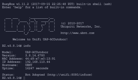

Всем доброго времени суток, надеюсь здесь найду решение проблемы. Есть одна из точек доступа (UAP-ACOutdoor FW Version: 3.8.14.6780), устройство не отображается в списке точек доступа . Получает от DHCP ip адрес, получается подключиться к ней по SSH.

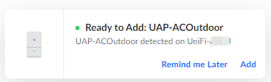

При входе в интерфейс контроллера появляется уведомление о том, что точка найдена и можно добавить:

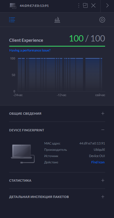

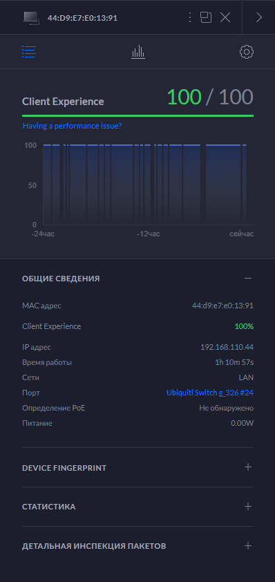

Устройство "Висит" в клиентах:

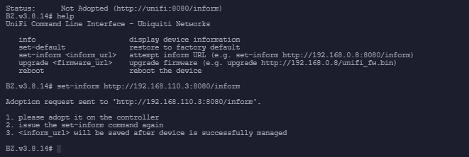

Пытался принудительно адоптировать через SSH
8686
8687
Связь есть, но не подключается. Пробовал другой ip назначать. Сброс ТД. Перепрошивка ТД, Ничего не помогло.
