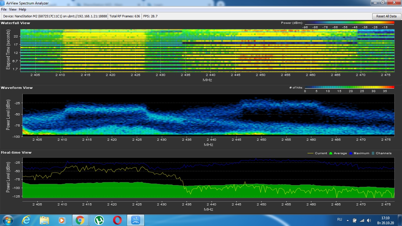

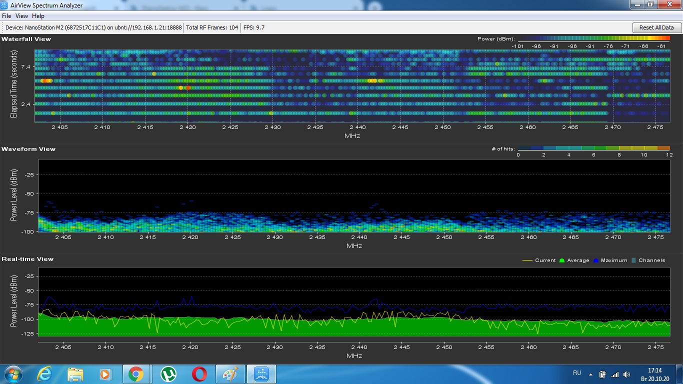

Имеем 4 шт. NanoStation M2 установлены на 1 мачте в разные направления, проблема следующая: при включении всех точек сеть начинает подвисать сеть. При просмотре гармоники они друг другу забивают эфир. На мачте расположены с 50 см разбежкой друг от друга.
Прошу помощи в решении вопроса

Разнести по частотам.
50 см маловато, обычно 1-3 метра. И диаграмма направленности очень широкая (https://dl.ubnt.com/datasheets/nanostationm/nsm_ds_web.pdf), они перекрывают друг-друга и задние лепестки могут влиять. И чем шире полоса канала - тем больше смежных частот занимает.
мощность сбавлена на клиентах
Если клиенты недалеко, то вероятно мощность и на точках доступа надо снизить.

по частотам скажу что разнесены сильно в несколько каналов
Уже думаю на Loco M2 перейти у них с этим делом проблем не наблюдалось
