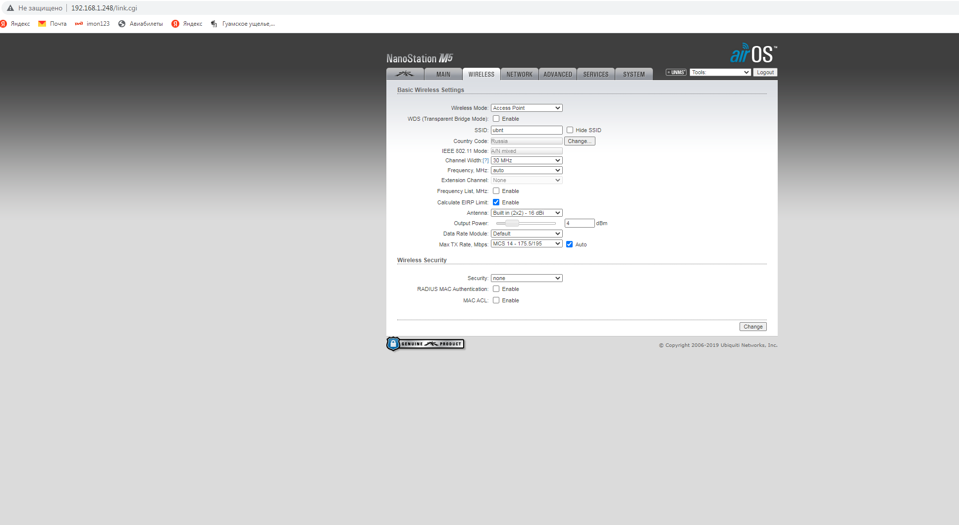

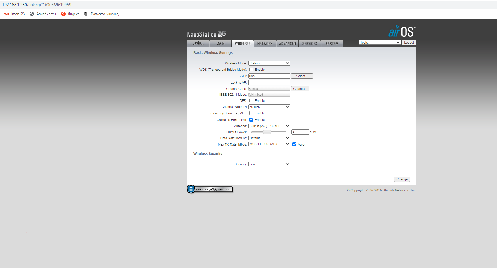

Добрый день!
есть 2 точки доступа
  1. 192.168.1.248
  2. 192.168.1.250
При попытке настроить, столкнулся с проблемой.
в режиме
192.168.1.248 station
192.168.1.250 access point
точки видят друг друга и подключаются
а в режиме
192.168.1.248 access point
192.168.1.250 station
Точки друг друга не видят
В чем может быть ошибка?
6.435
388
Это критично? Проверьте идентичность настроек.
P.S. Включите WDS (Transparent Bridge Mode) и ширину канала поставьте стандартную 20/40 МГц.
