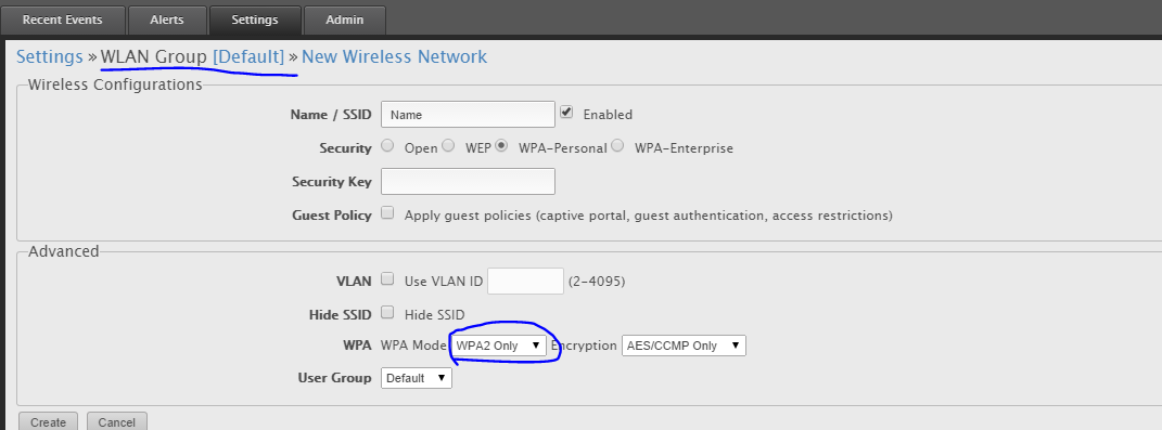

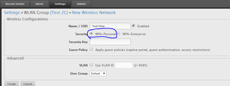

2. В Default Wlan Group можно выбрать wpa mode (wpa1 или wpa2):
Также есть возможность “open SSID” и “hide SSID”. Если создать новую группу то в ней при создании SSID таких возможности нет.
Не поясните вкратце в каком случае есть смысл использовать не default группу ? Получается её функционал оч. сильно урезан !? Например даже нельзя убедиться что SSID настроен ”жёстко” на wpa2 и не будет пытаться переключиться на wpa1.

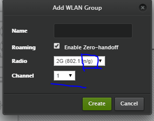

Б) При создании новой группы профайл предлагает поддержку стандартов g/n для 2 Ghz и a/n для 5Ghz. Сколько я знаю поддержка старых протоколов – это не самый эффективный способ использовать радио ресурса. Можно включить только “n” стандарт на 2 Ghz? Что касается 5Ghz,то я ожидал увидеть n/ac .
В) При создании группы – просит выбрать канал. Тут я вообще не понимаю логики – группа то на несколько АП будет шариться – зачем канал выбирать? Более того, я точно знаю, что кроме 36,40,44,48 каналов на 5 Ghz в нашей стране поддерживаются и другие. КАК можно включить их поддержку на контролере?
