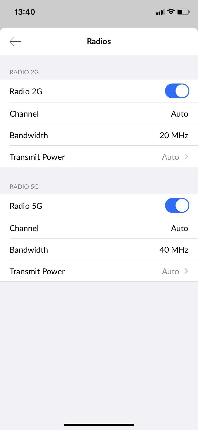

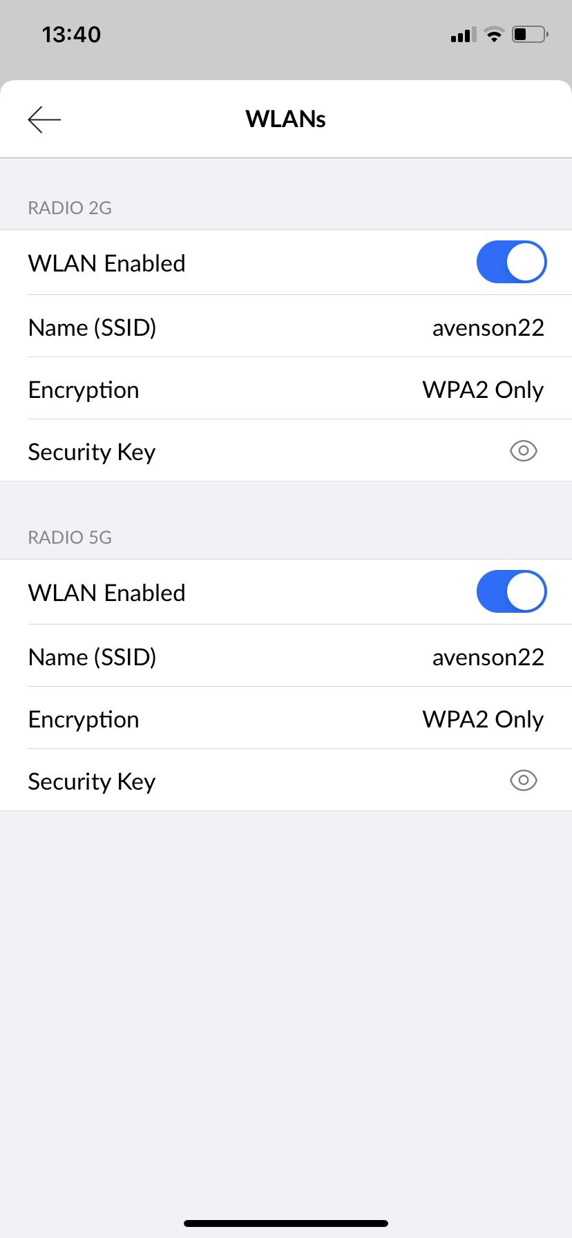

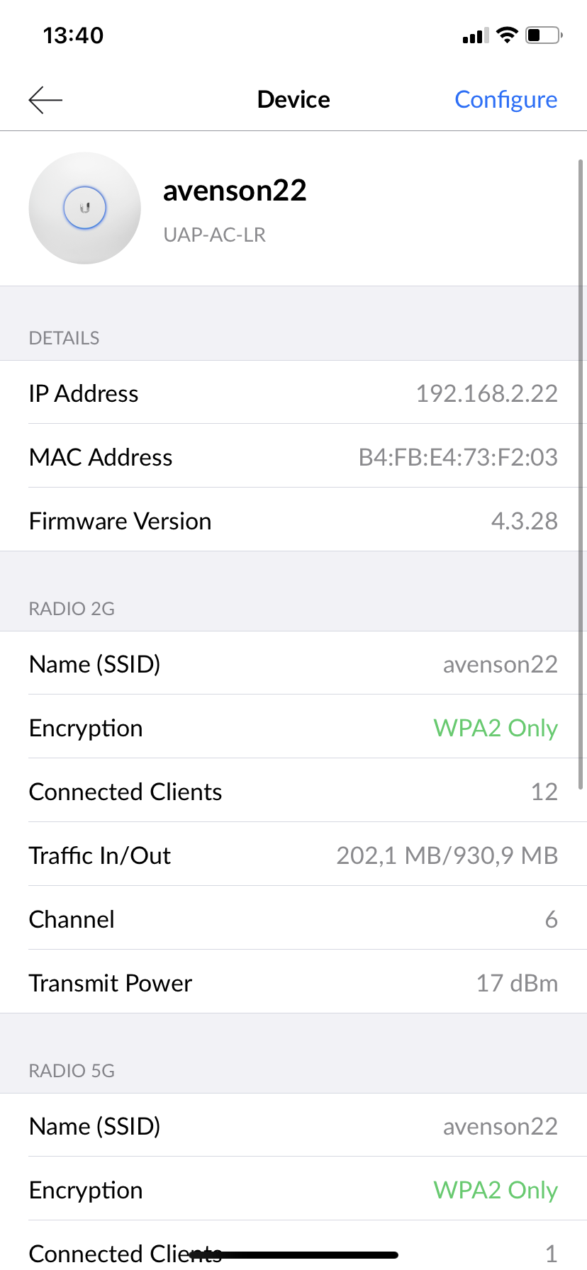

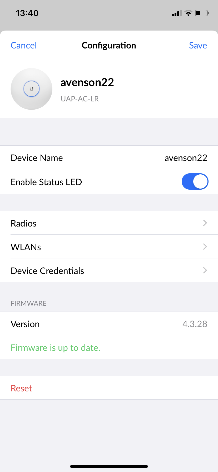

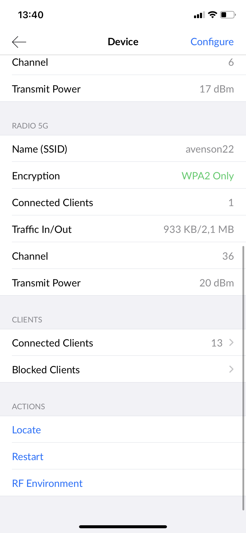

Пожалуйста. Это настройки точки которая отключается переодически на 1-3 минуты

Сбоит только одна точка? Сколько всего точек? Контроллер есть? Точку менять местами с рабочей не пробовали?

Сбоят 2 точки, но по разному, одна ( от которой скрины) отключат инет на 1-3 минуты, а затем работает в штатном режиме (каких то взаимосвязей провести не смог, совершенно рандомный сбой с промежутком от 15 минут до 4-5 часов между сбоями) и вторая точно отключает интернет, но при этом сохраняет подключение, отлично пингуется, но пока не перезагрузишь интернет работать не начинает.
Всего имеется 9 точек доступа .
Контроллер не имеется.
Точку меняли с заведомо рабочей, работает.
Прошивку обновлял.

Желательно точку аналогичную подключать для проверки. Кинетик на этом кабеле/маршруте может все и устраивать, а ubiquiti - нет. Контроллер все-же желательно завести для такого количества точек, проще управлять, больше функций доступно. Попробуйте откатить прошивку на проблемной точке, последние версии сырые.

Попробую откатить прошивку, отпишусь по результату.
