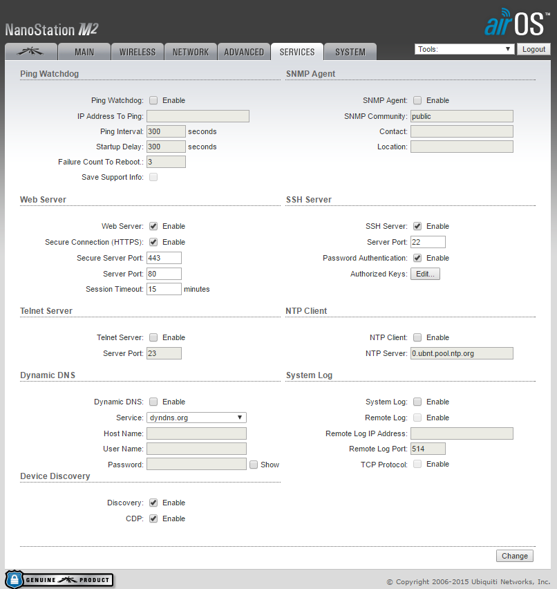

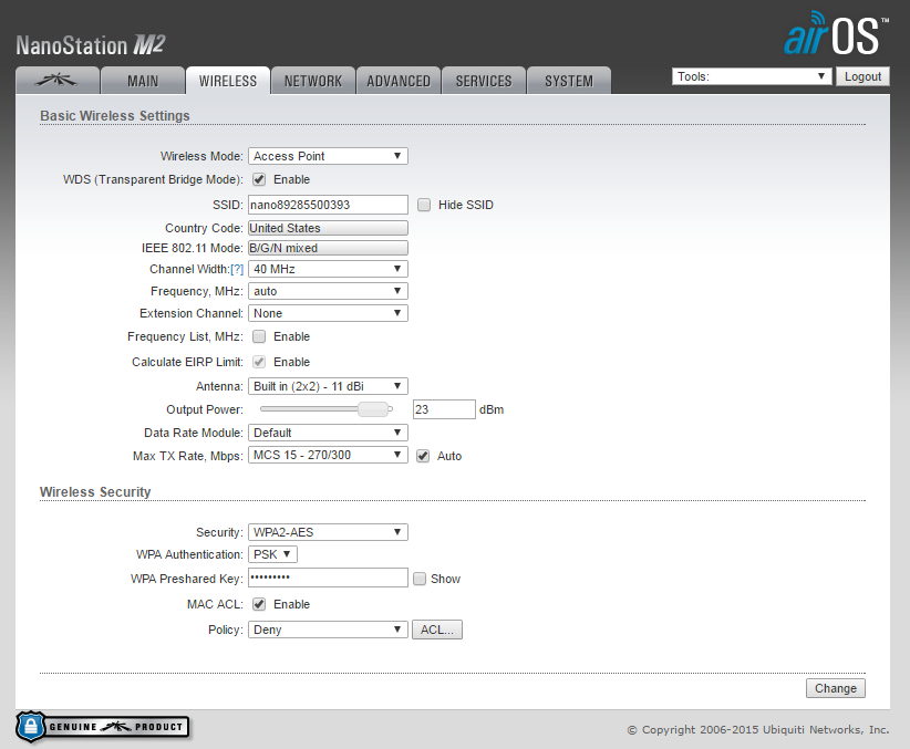

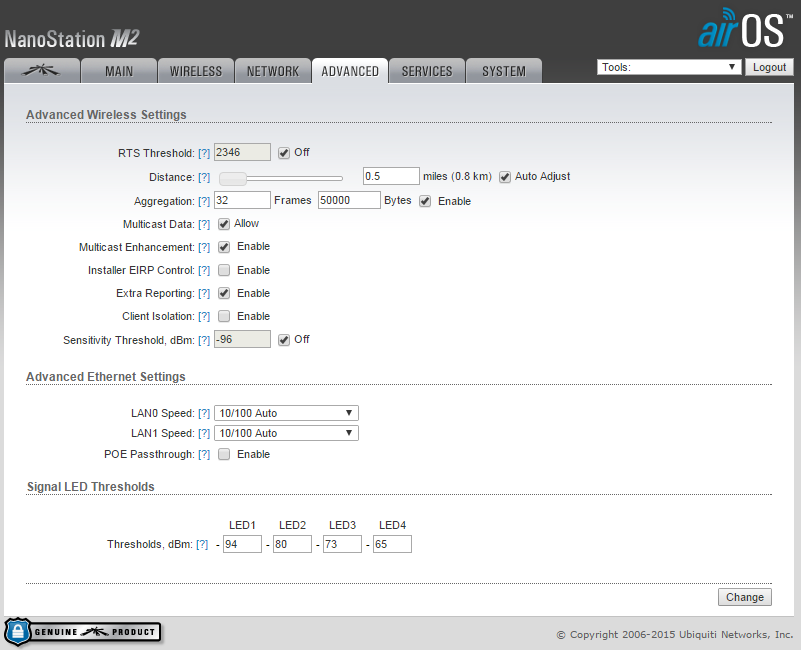

Автор S sasat597 новичок 20 Июн 2016 7 0 3 34 21 Июн 2016 Автор темы #4 dronis3 написал(а): Может и можно, а теперь встречный вопрос, а зачем нужно вернуть? Нажмите для раскрытия... На телефоне вайфай плохо ловит, айпи адрес иногда не выдает. Поэтому решил на старой прошивке проверить как она будет ловить

arastegaev Moderator 16 Янв 2013 4.160 124 123 42 Москва 21 Июн 2016 #5 sasat597 написал(а): На телефоне вайфай плохо ловит, айпи адрес иногда не выдает. Поэтому решил на старой прошивке проверить как она будет ловить Нажмите для раскрытия... а может лучше с параметрами настройки поколдовать? что и как настроили (желательно в скринах)?

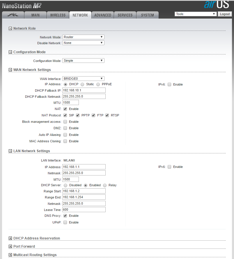

Автор S sasat597 новичок 20 Июн 2016 7 0 3 34 21 Июн 2016 Автор темы #7 f Вложения Скриншот 21-06-2016 124643.png 74,6 KB Просмотры: 795
arastegaev Moderator 16 Янв 2013 4.160 124 123 42 Москва 21 Июн 2016 #9 для начала поставьте ширину 20МГц, а не 40 и мощность уменьшите пополам. И зачем вам режим Роутер?
Автор S sasat597 новичок 20 Июн 2016 7 0 3 34 21 Июн 2016 Автор темы #10 проверял и на 20МГц разницы не было. Режим РОутер поставил чтобы передавать сигнал на Loco M2, а какой лучше будет поставить если не Роутер? Последнее редактирование: 21 Июн 2016
arastegaev Moderator 16 Янв 2013 4.160 124 123 42 Москва 21 Июн 2016 #11 если точка как роутер не должна работать, то BRIDGE ставьте
