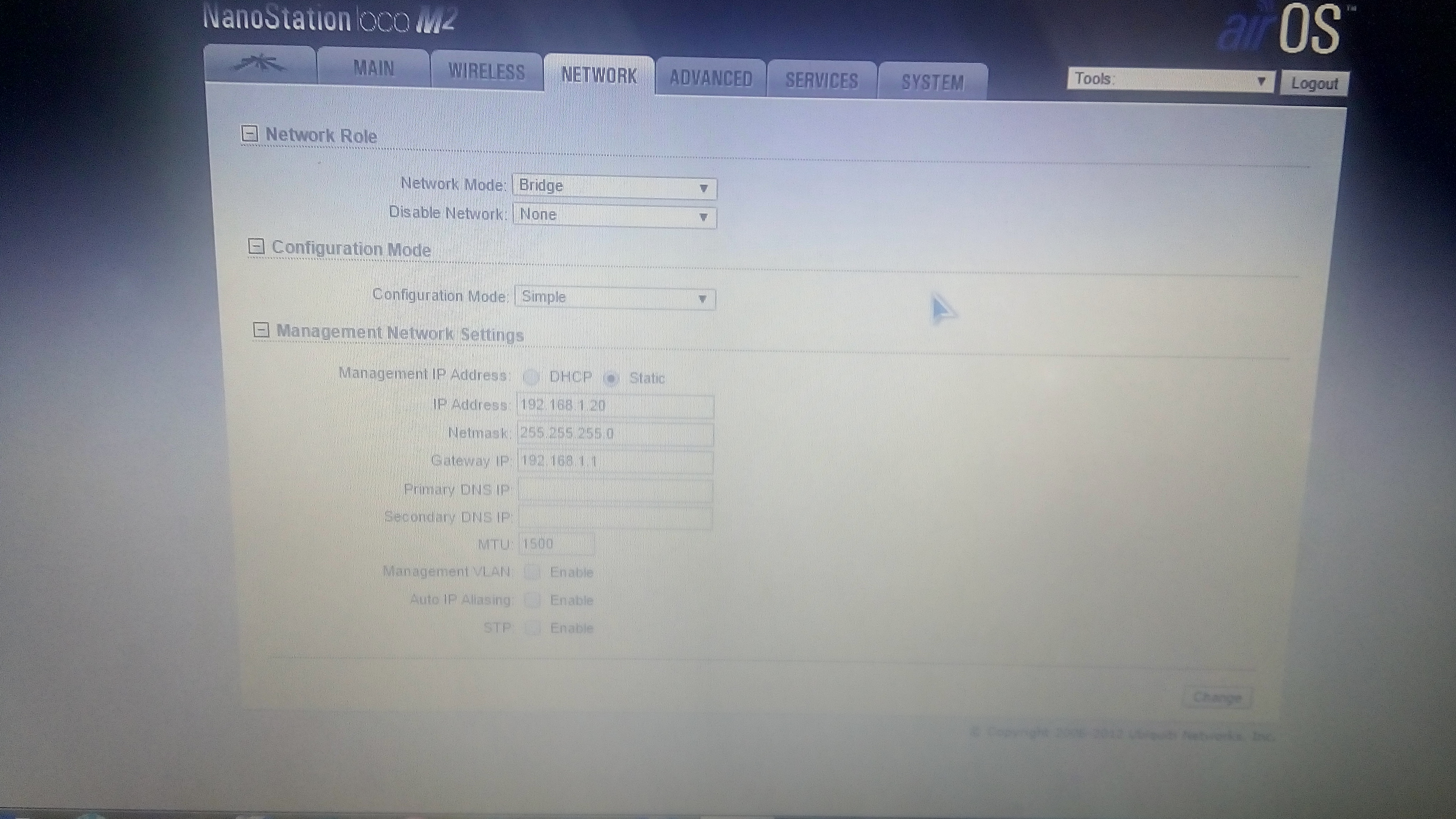

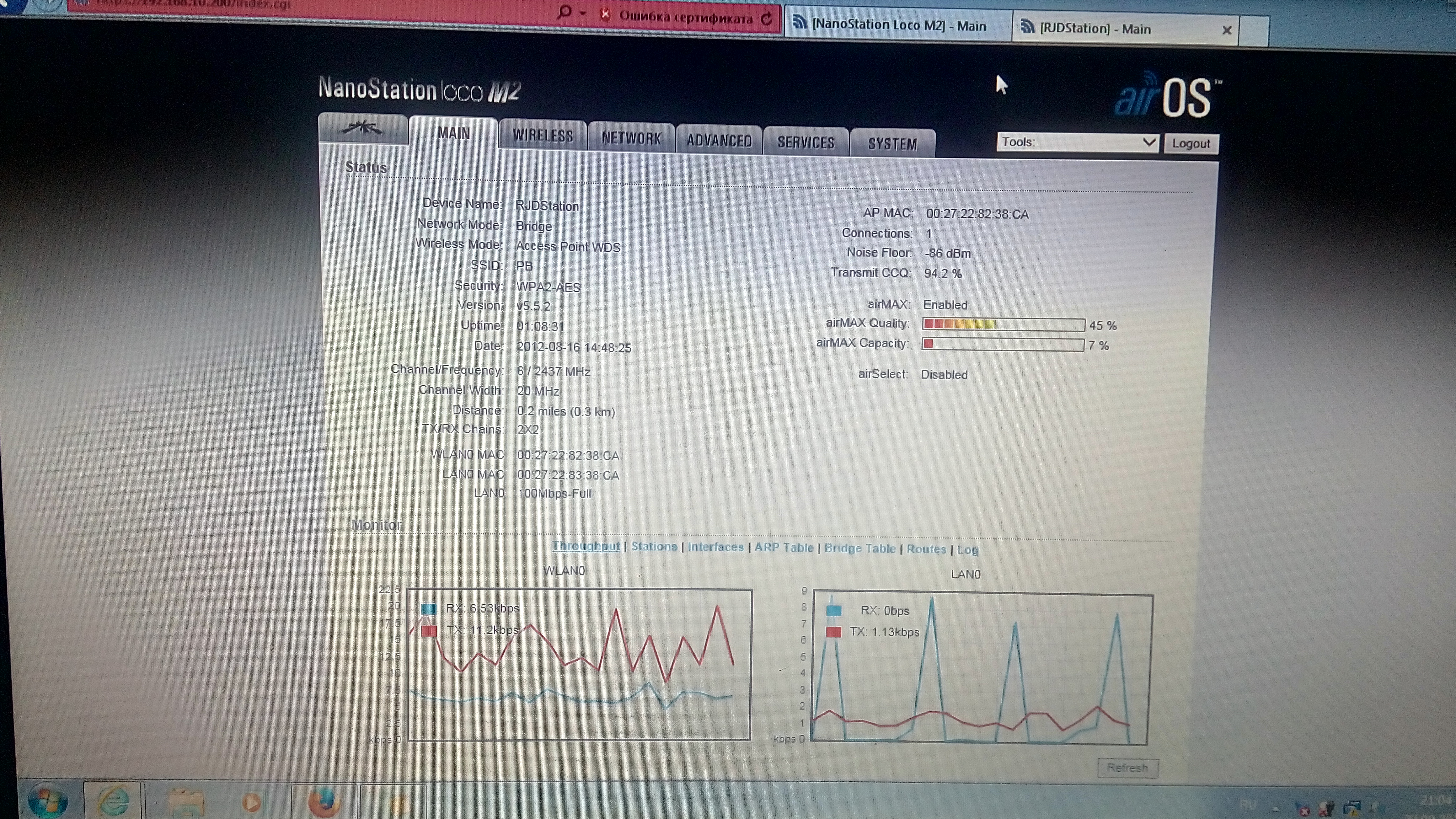

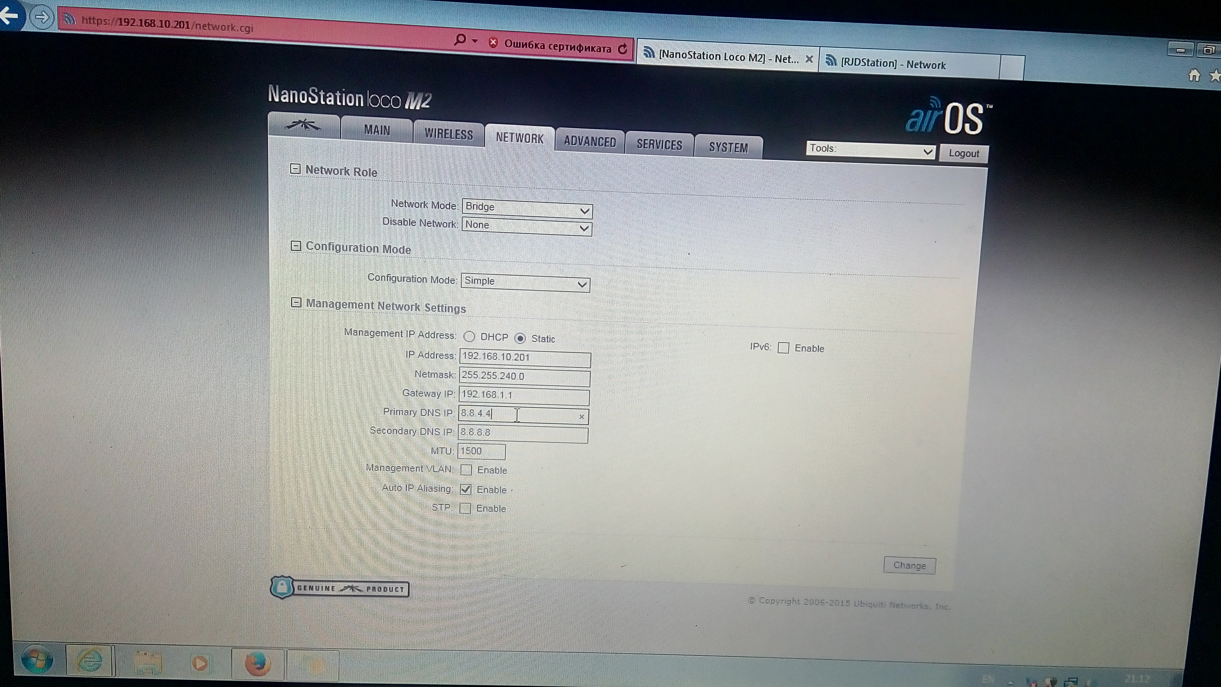

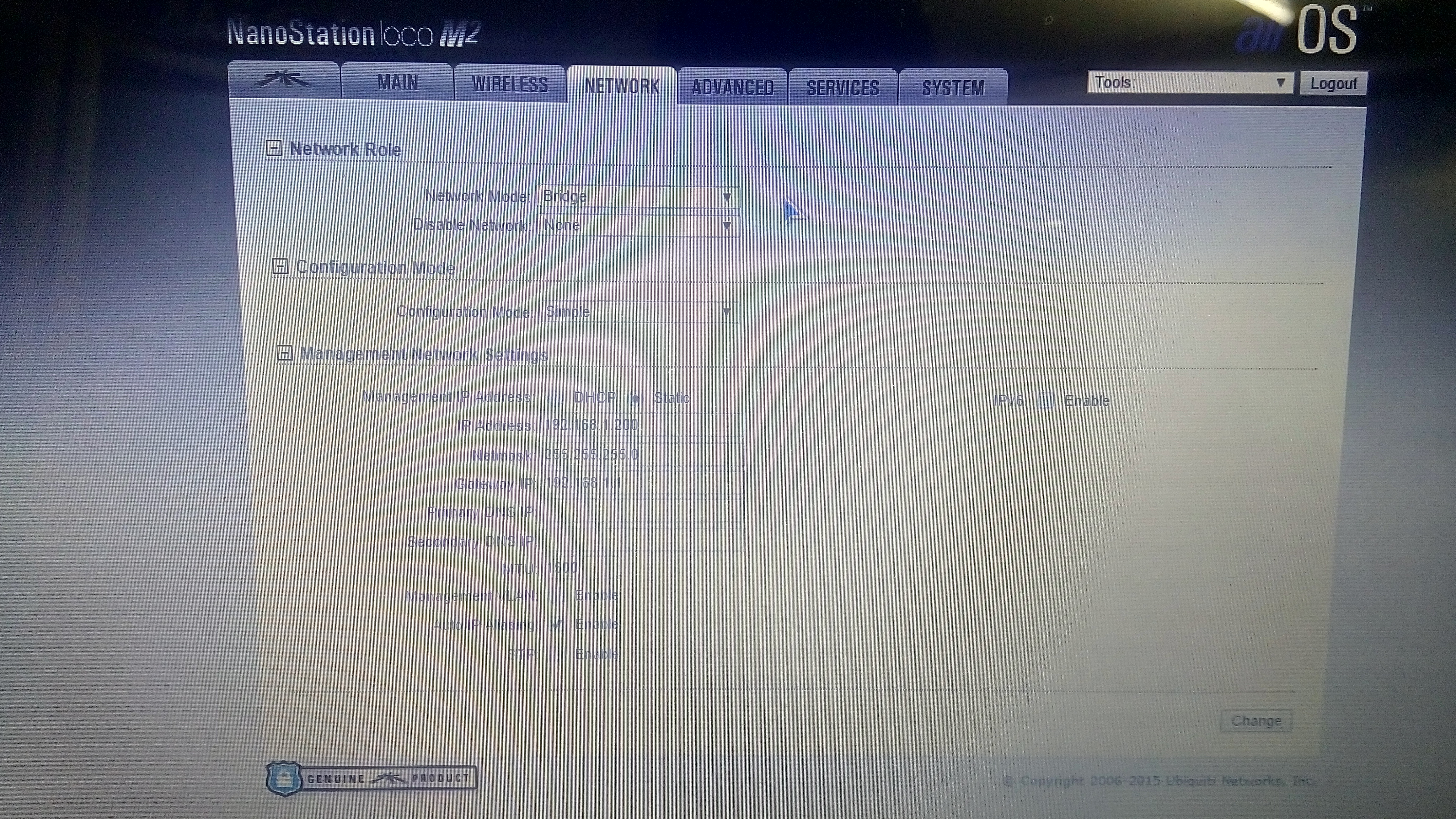

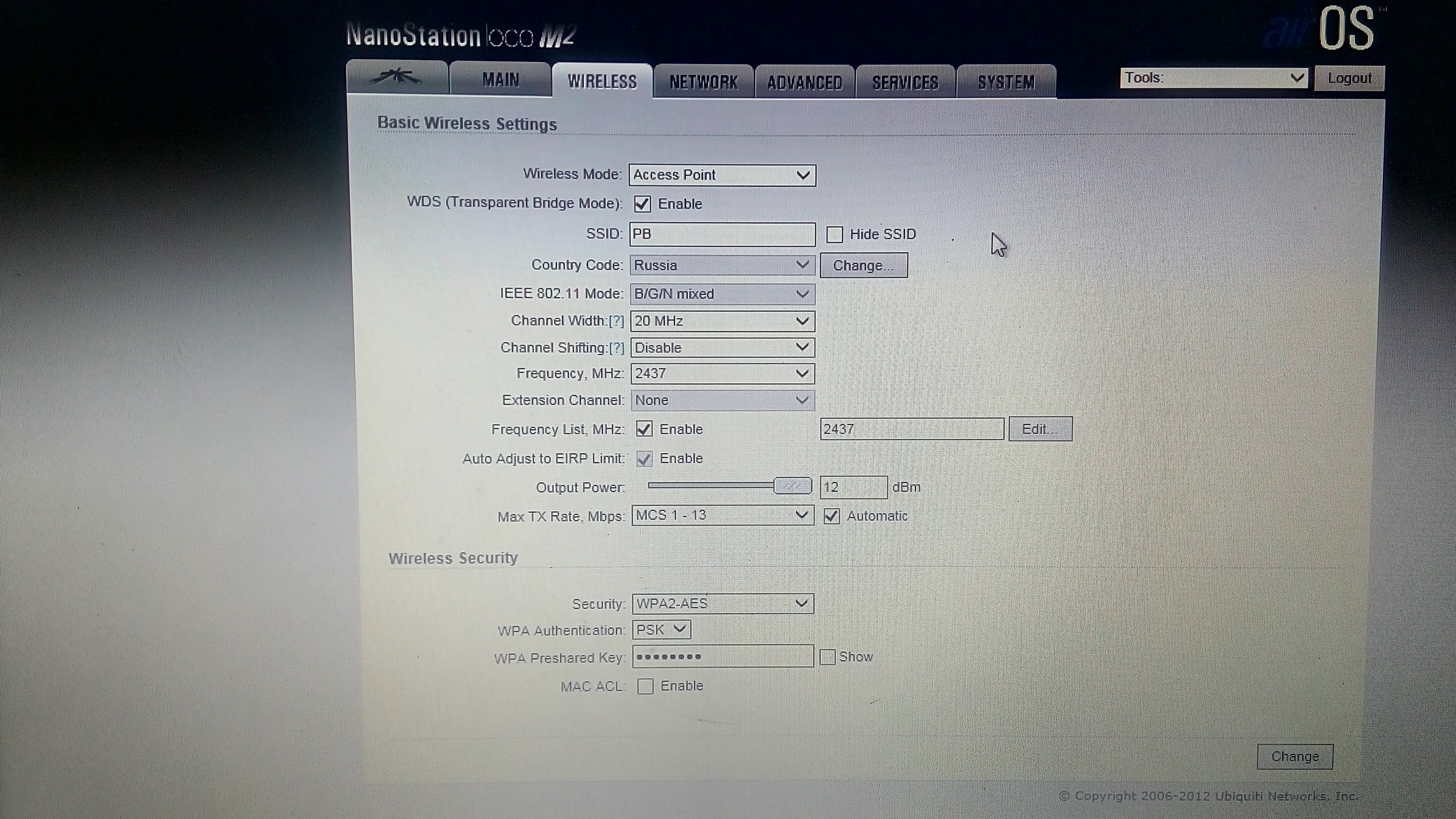

В общем антенны сопряжены. Интернета нет!!!! Уверен проблема ерундовая, просто я в этом дубоватый. Помогите. Вот фото настроек. Приемная антенна, кстати канал свободный,нашел только мою АР.

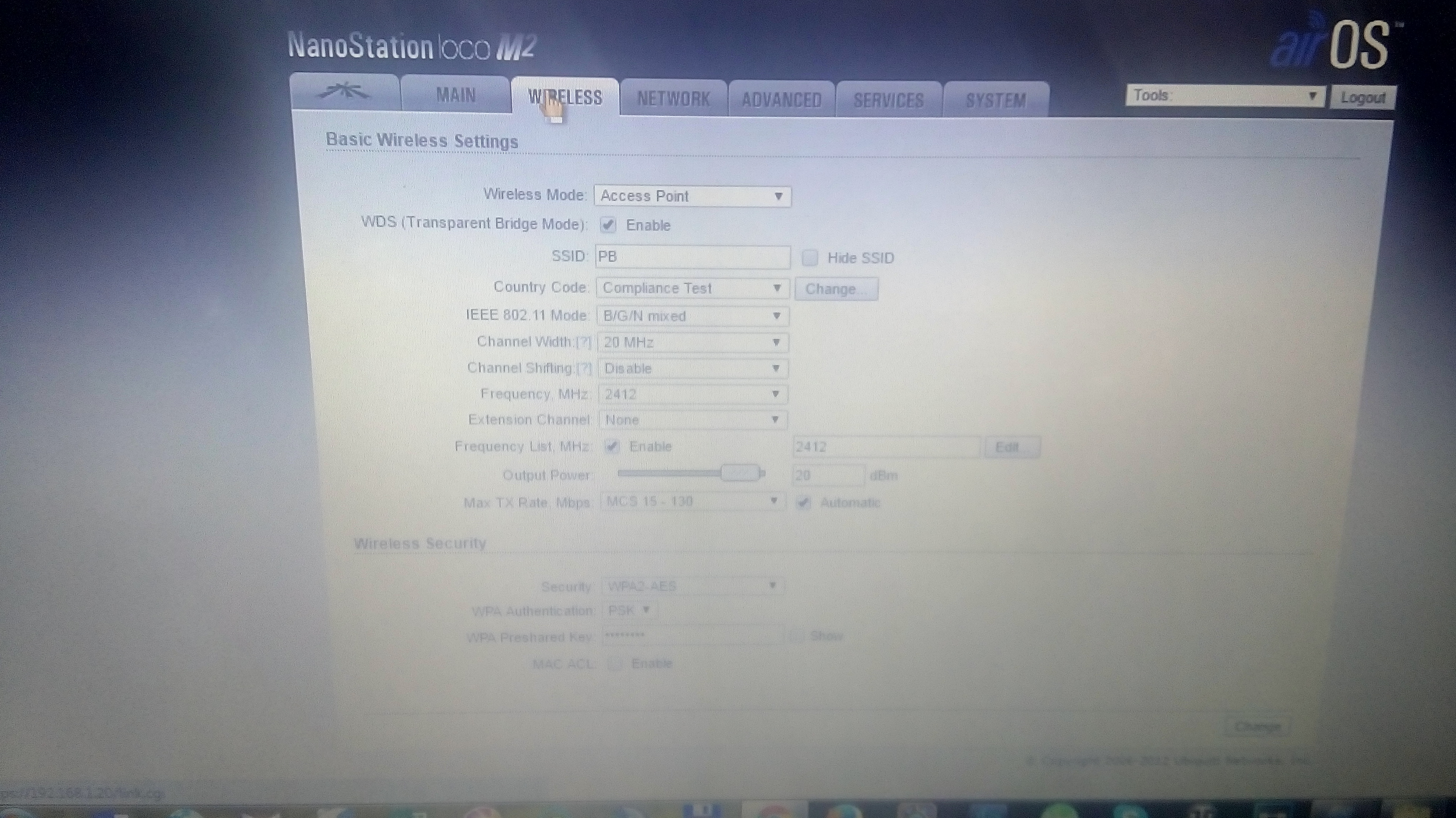

Настройки АР антенны

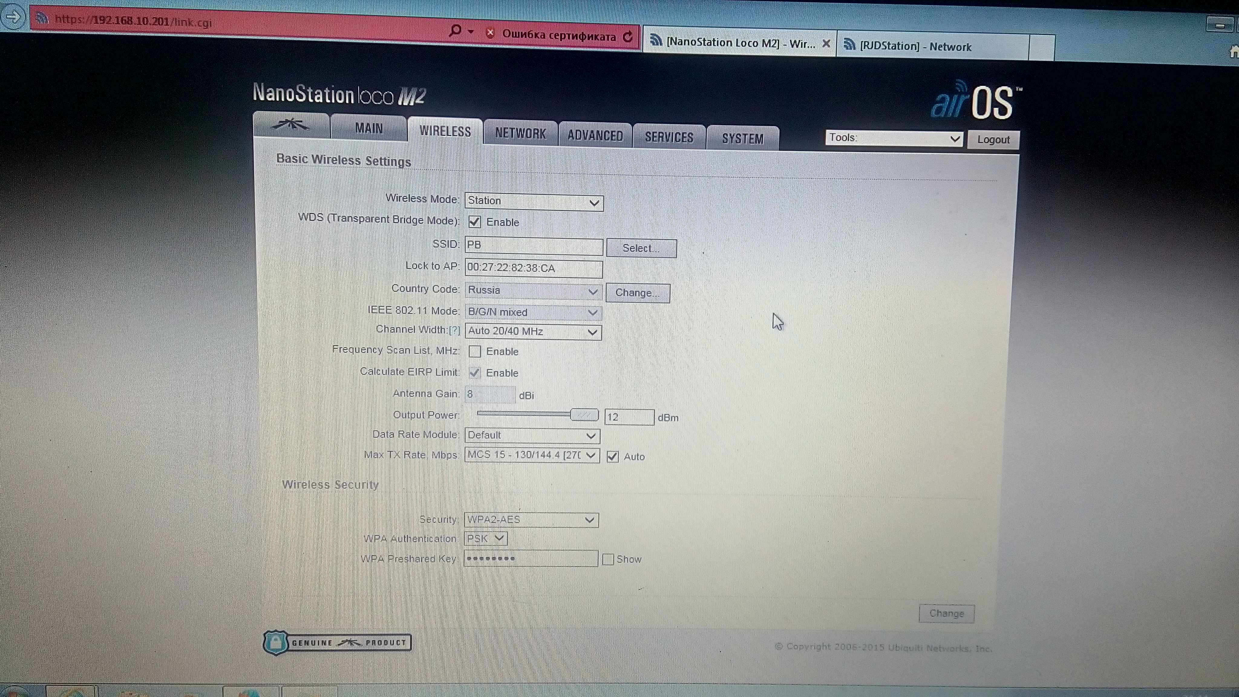

Приемная
Думаю, что проблема в Getway IP и Primary DNS IP, ГДЕ ИХ БРАТЬ НЕ ЗНАЮ, ПРОВАЙДЕР РОСТЕЛЕКОМ Вольский район Саратовской области. Прошу помочь "НА ПАЛЬЦАХ", за мной не заржавеет)

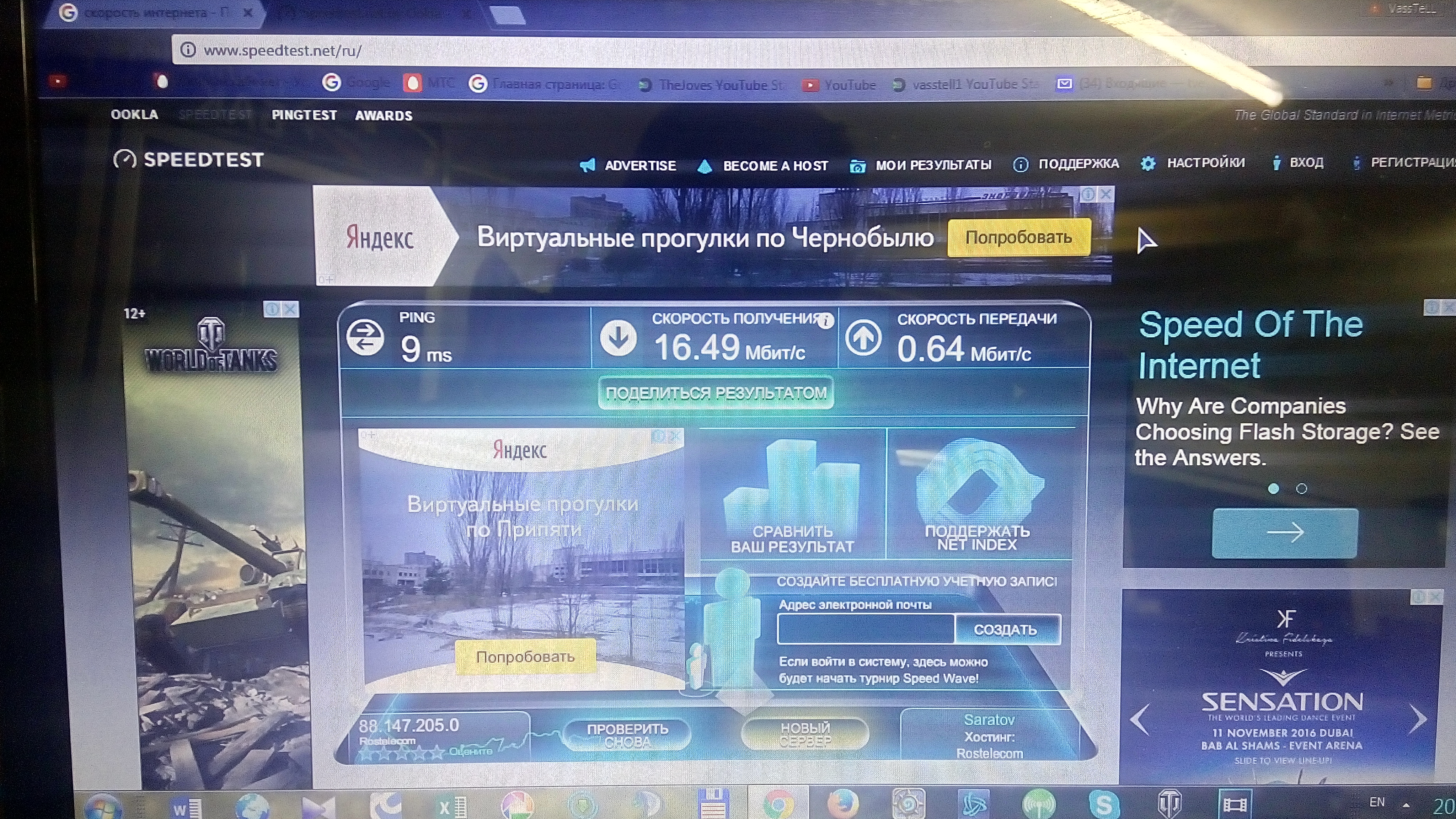

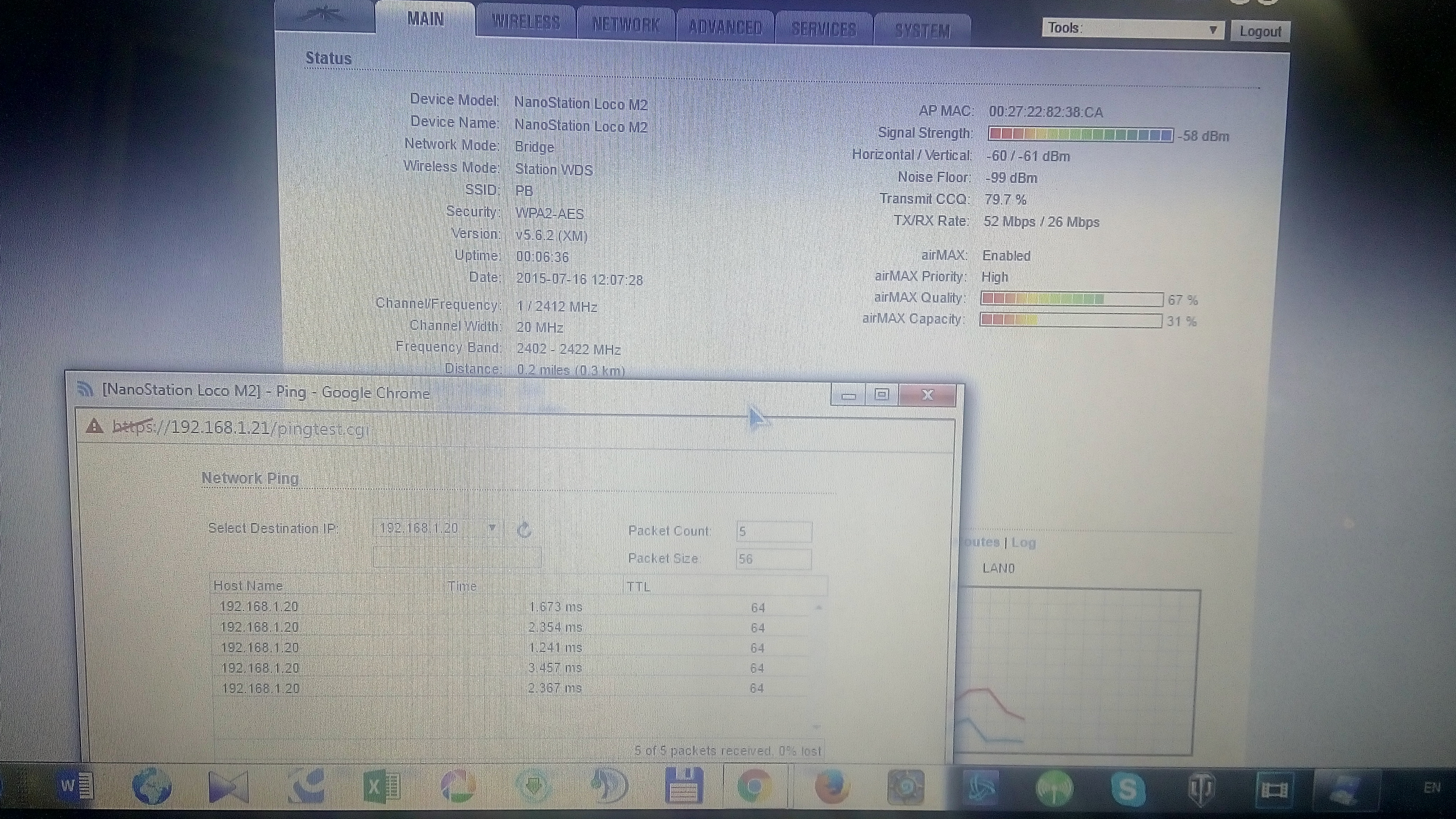

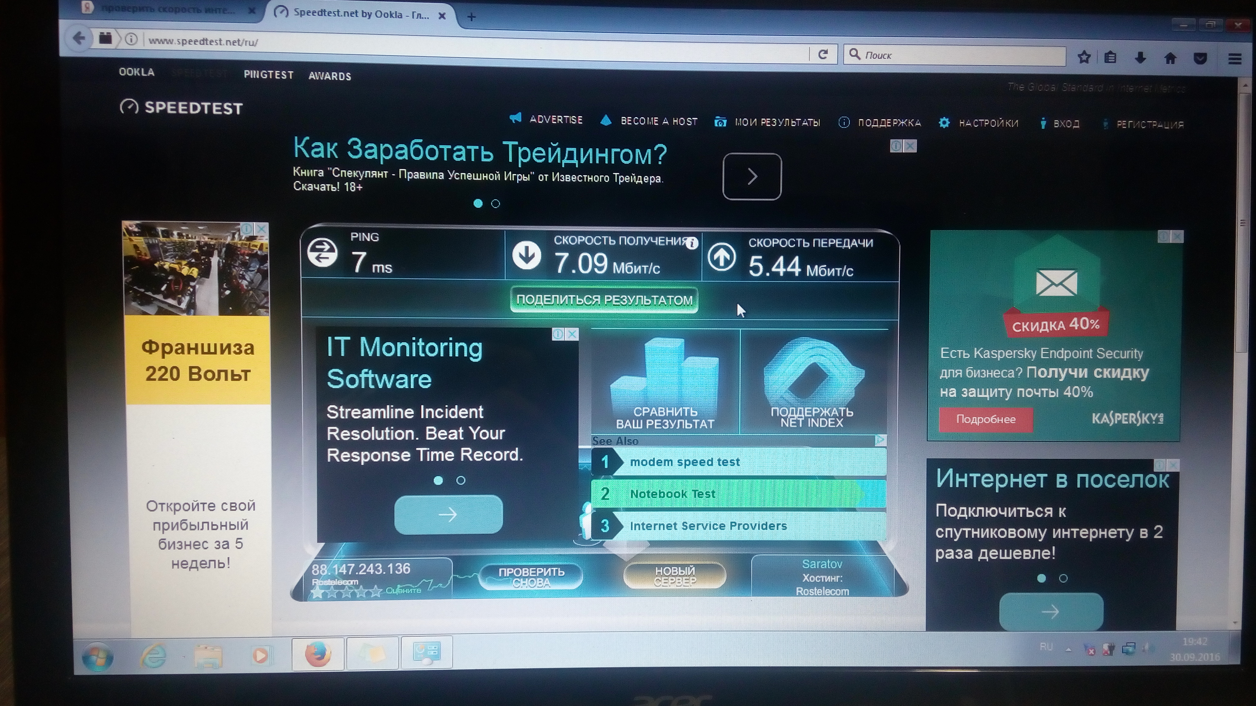

Поменял стат IP на динамический, интернет появился!!! Сигнал приема антенны по максимуму,НО СКОРОСТЬ на фото:
А тариф 100 Мбит/с чего то я еще не учел(((

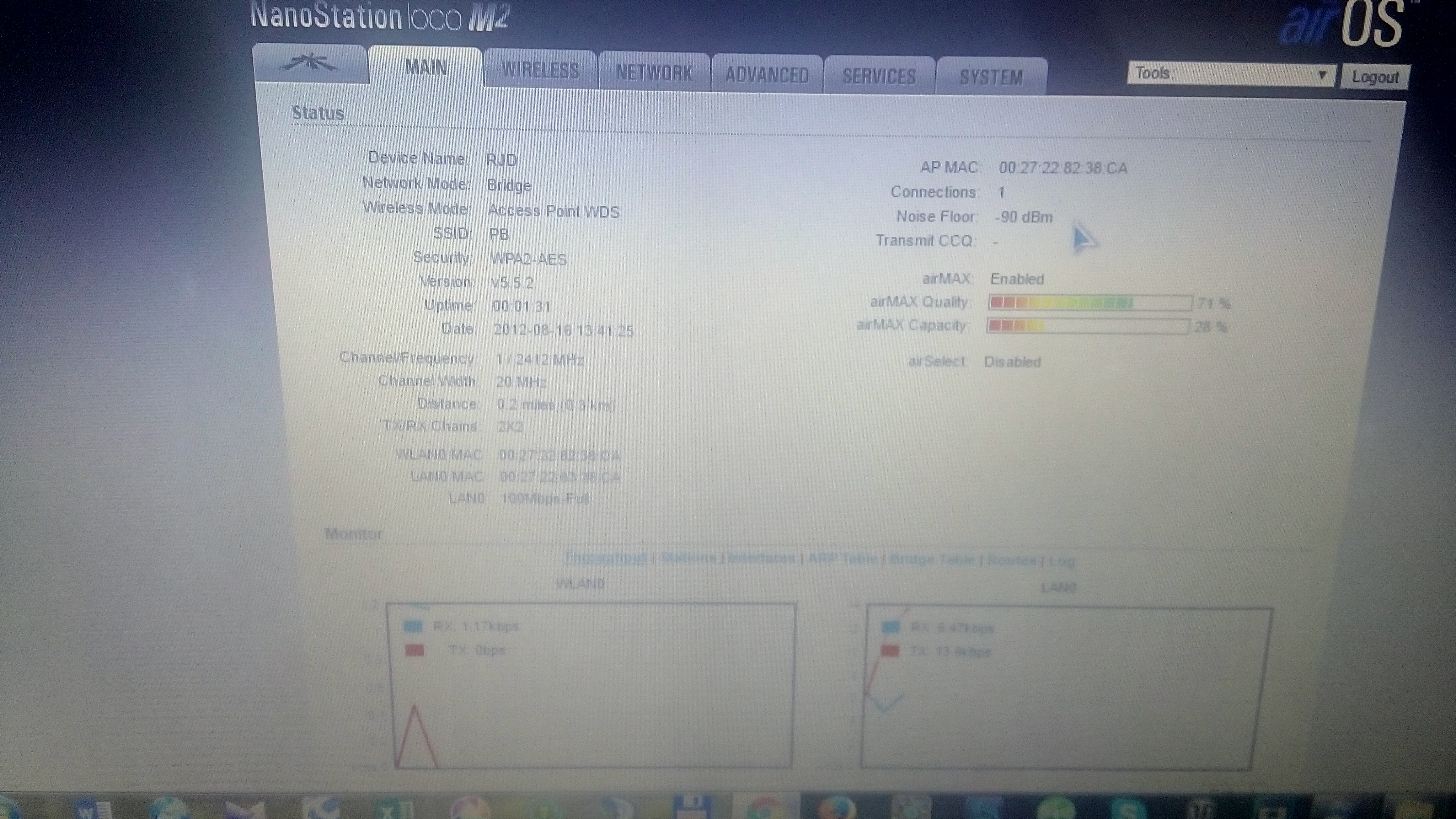

Скорость нужно делать другими уже способами, нужны скрины маин вкладки ап и ста и в ап в майн стайен нужна.

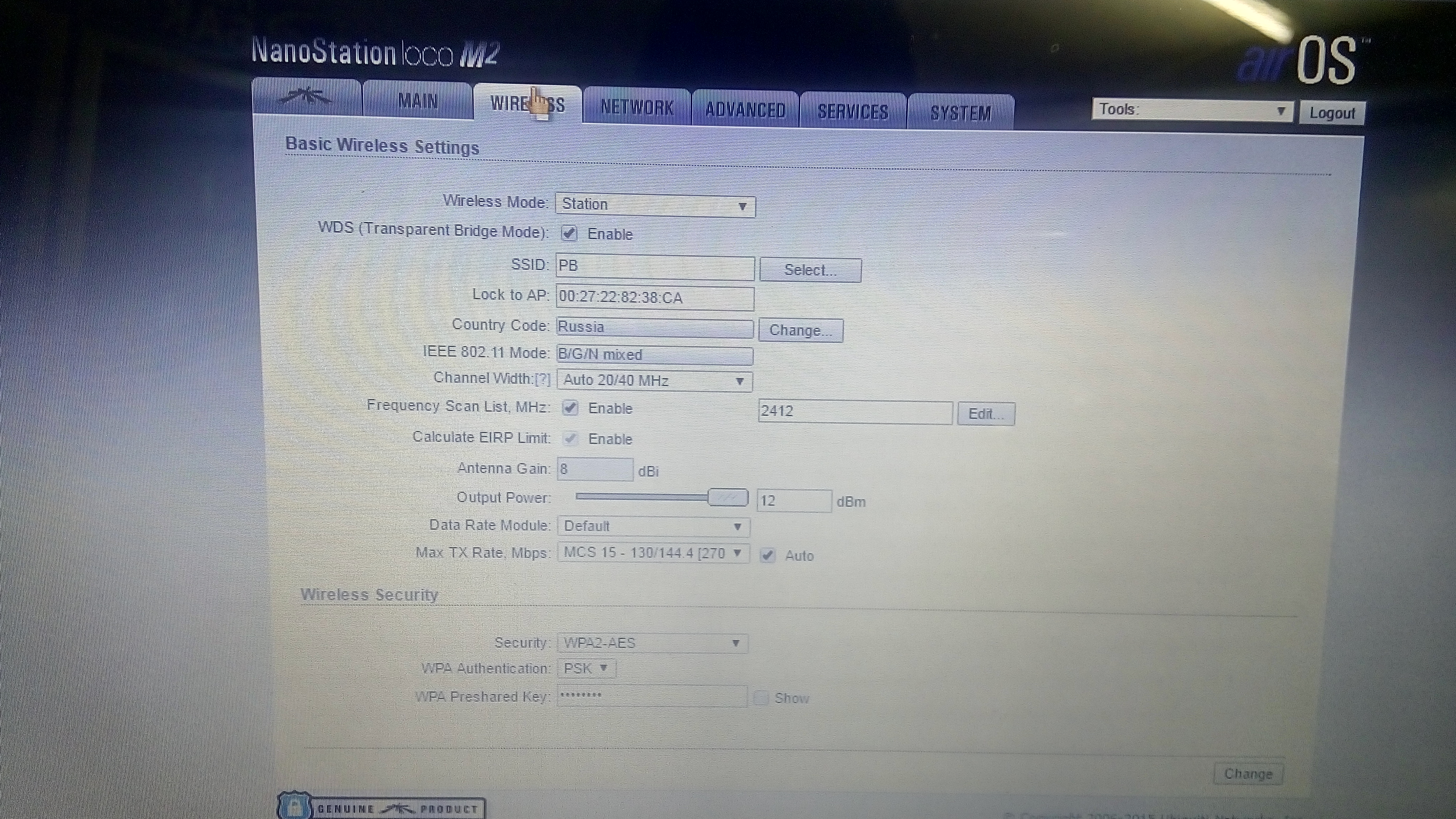

настраиваем прозрачный радиомост , это голочка wds с обоих сторон , ip ставим из подсети роутера к примеру 192.168.0.200 и 192.168.0.201 , это для управления мостами , для сканирования частот есть aiir view ,
garri312
30 Авг 2016
11
прошивку не ниже 5.6.2 иначе можете вирус подцепить

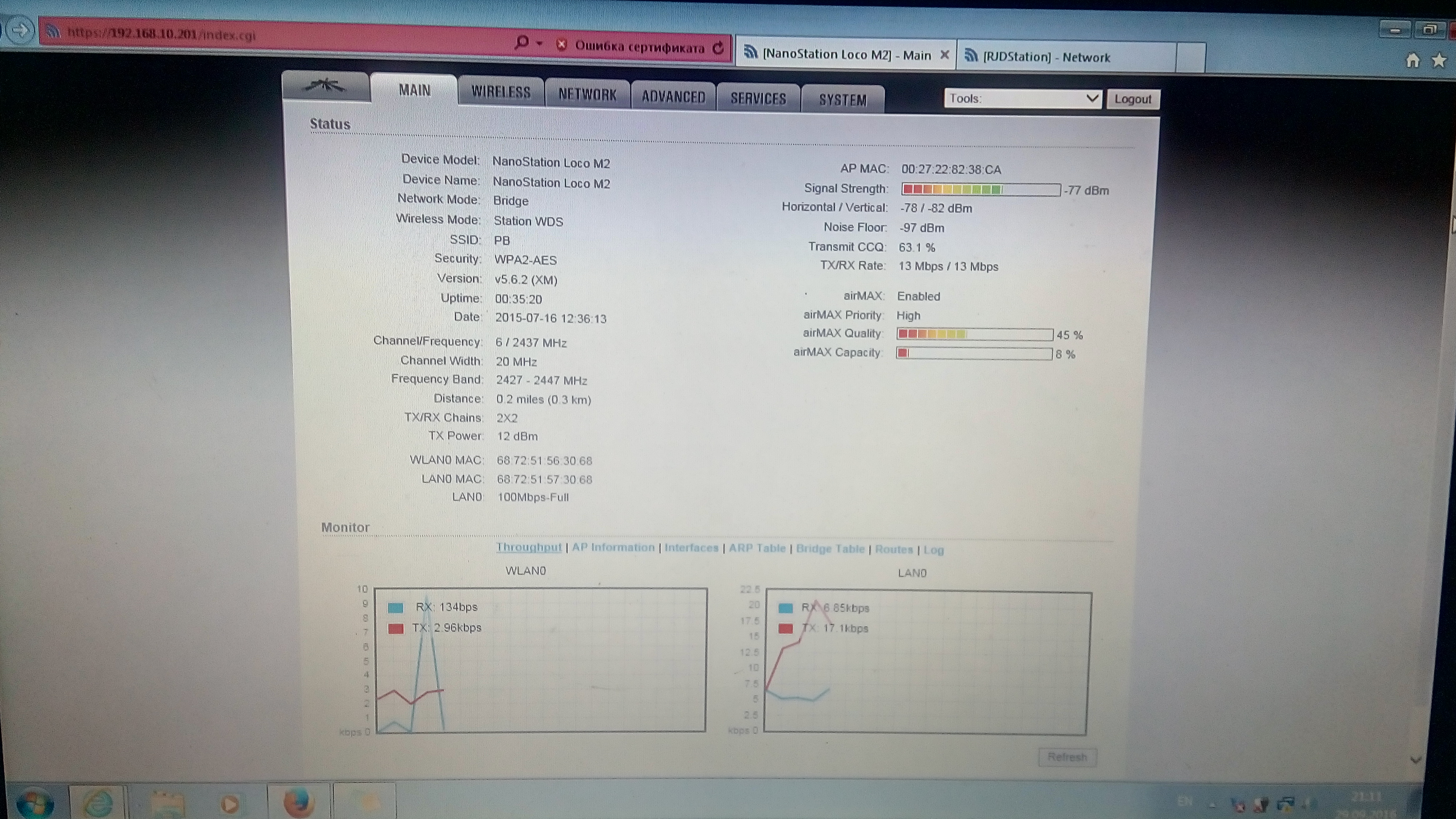

ТС. О какой скорости может идти речь, если сигнал -77.

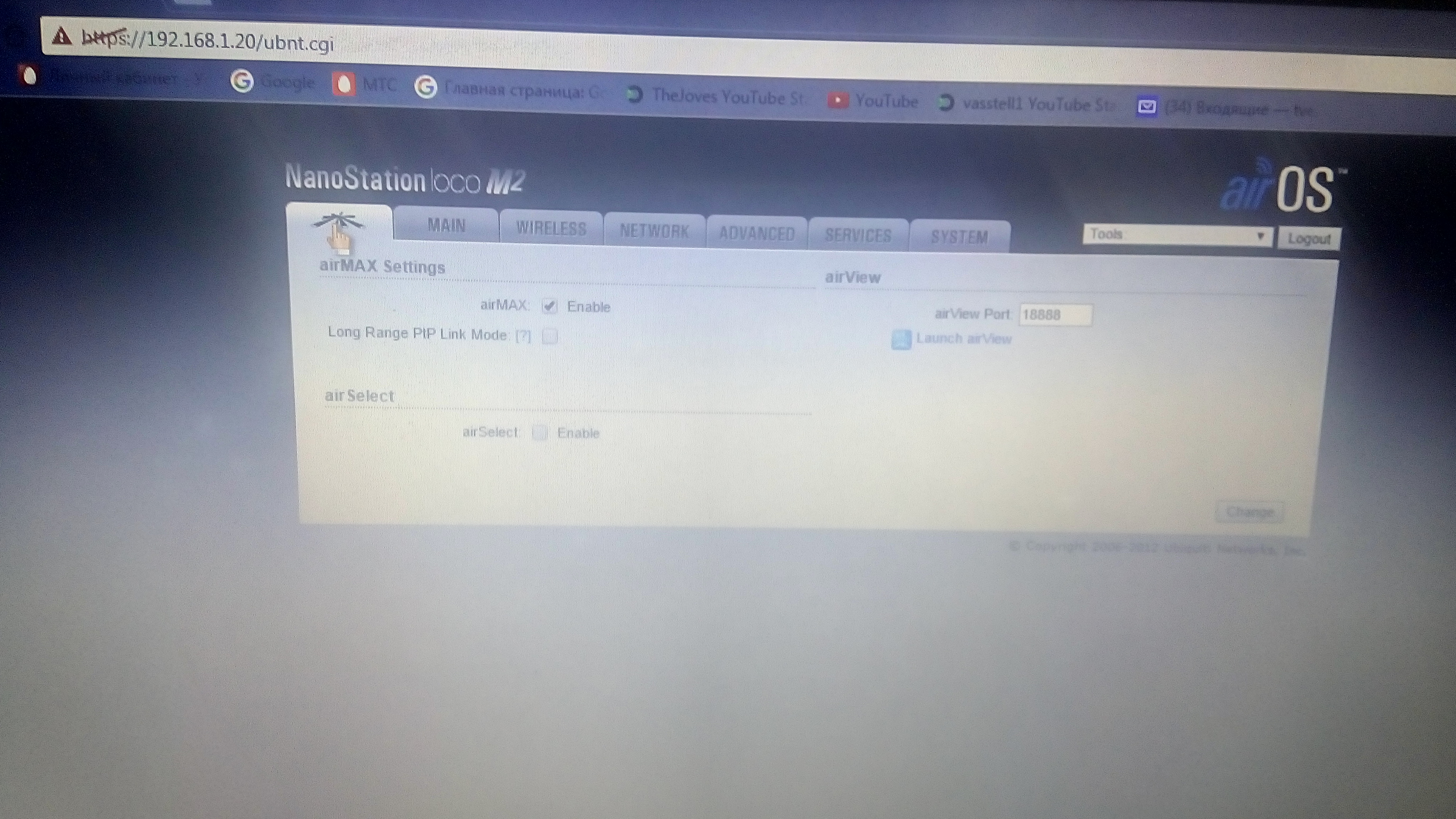

И снова Здравствуйте, что я сделал:
1. укоротил кабель от приемной антенны до адаптера (теперь стал 5 метров)
2.далее все на фото:

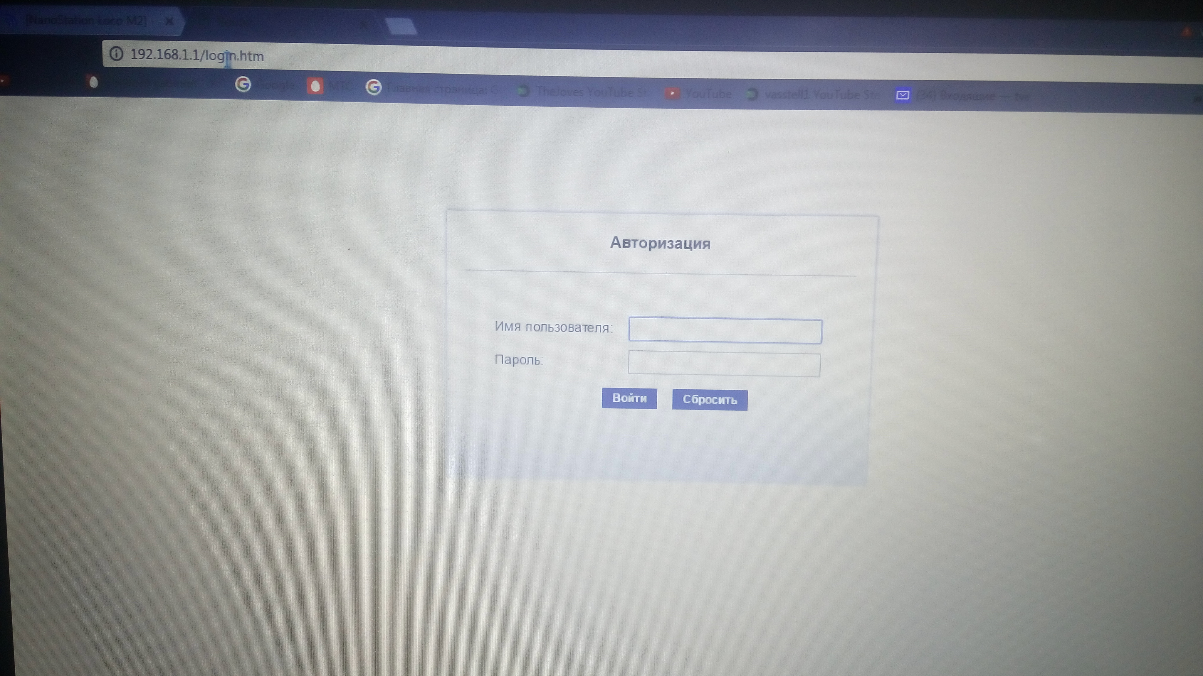

МОЙ ПРИНИМАЮЩИЙ ИНТЕРНЕТ КАБЕЛЬ РОУТЕР, ЕГО АЙПИ

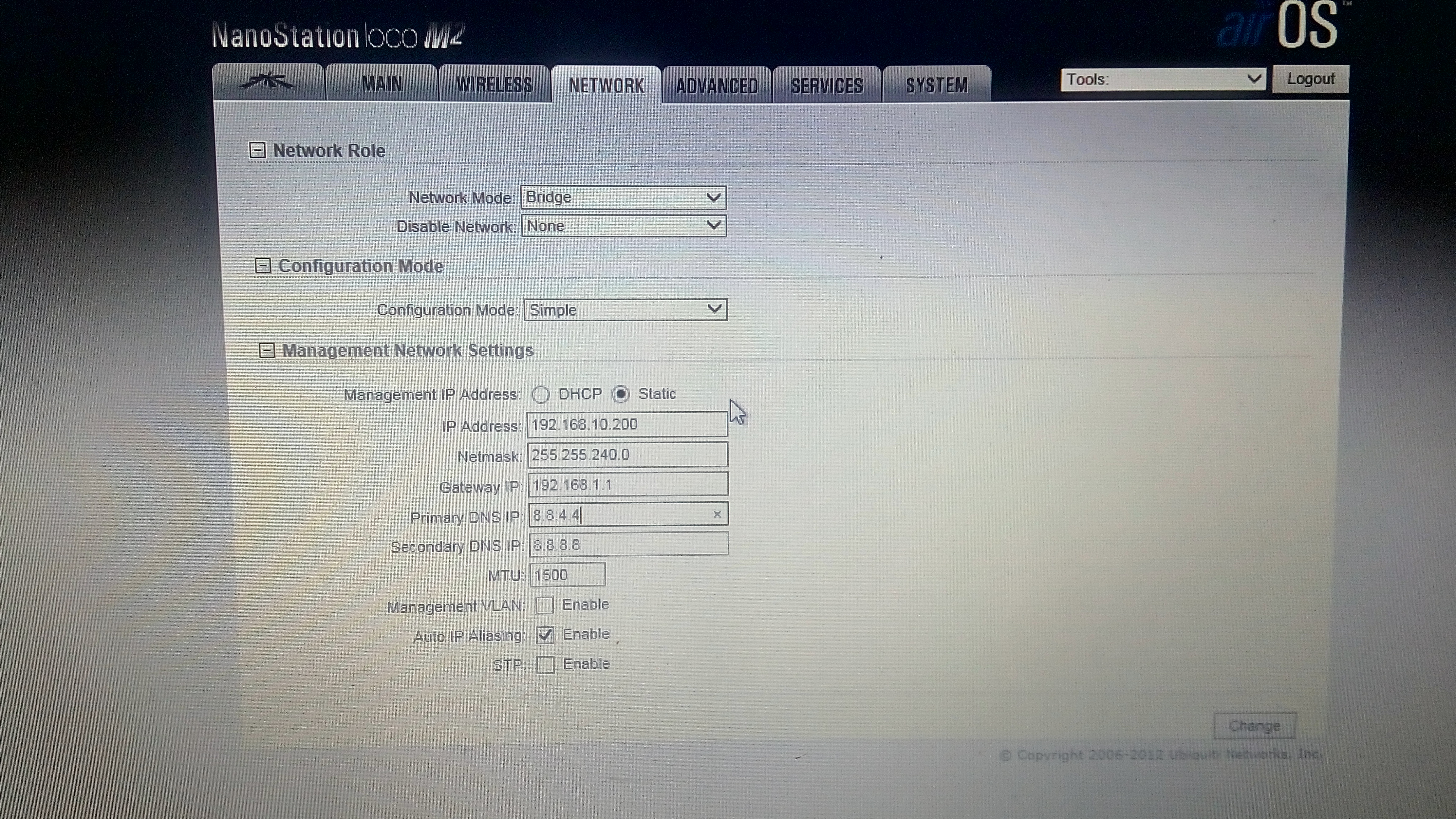

НАСТРОЙКИ ПЕРЕДАЮЩЕЙ АНТЕННЫ

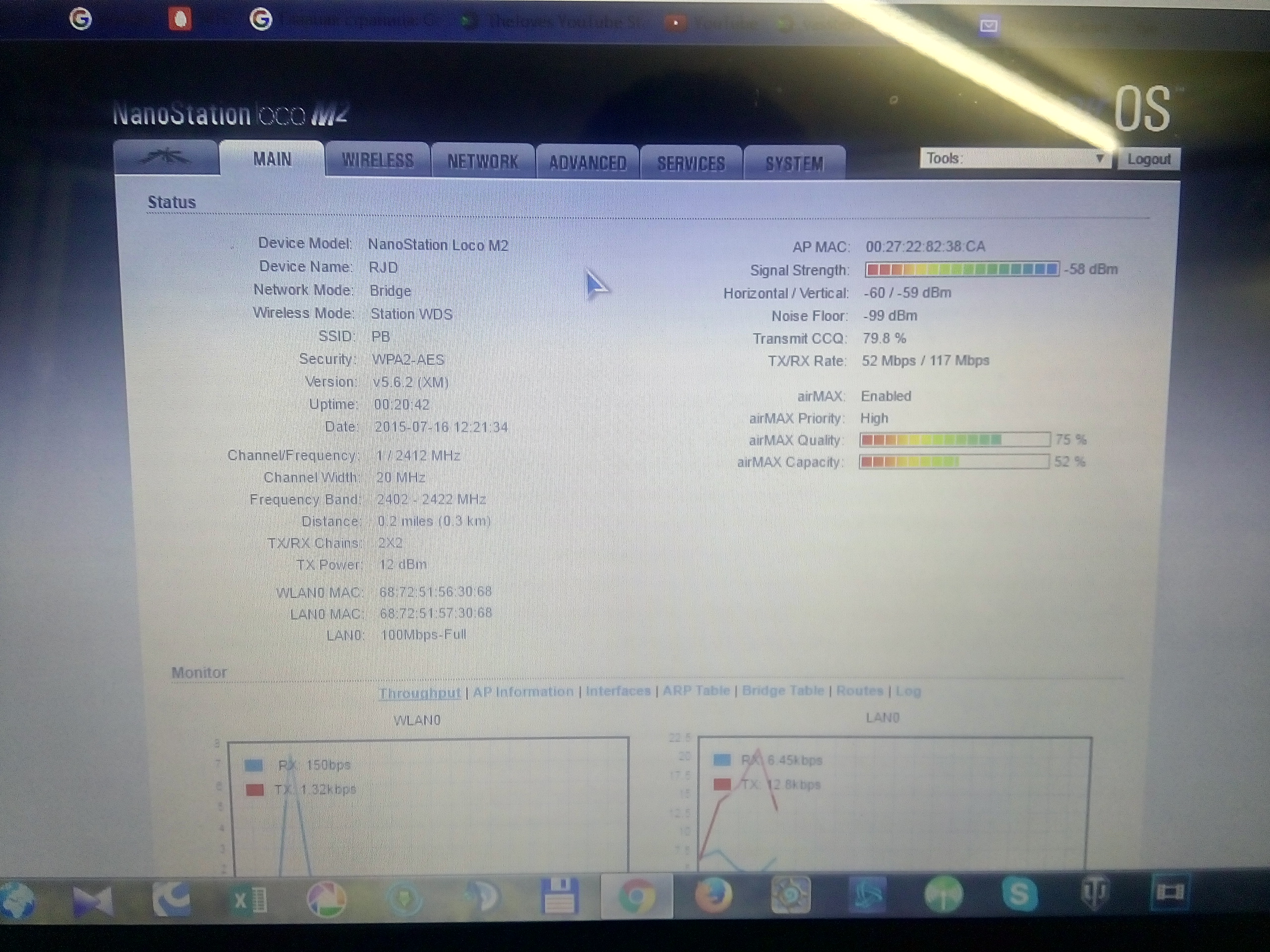

ТЕПЕРЬ ПРИНИМАЮЩЕЙ
ПОСЛЕ СОПРЯЖЕНИЯ

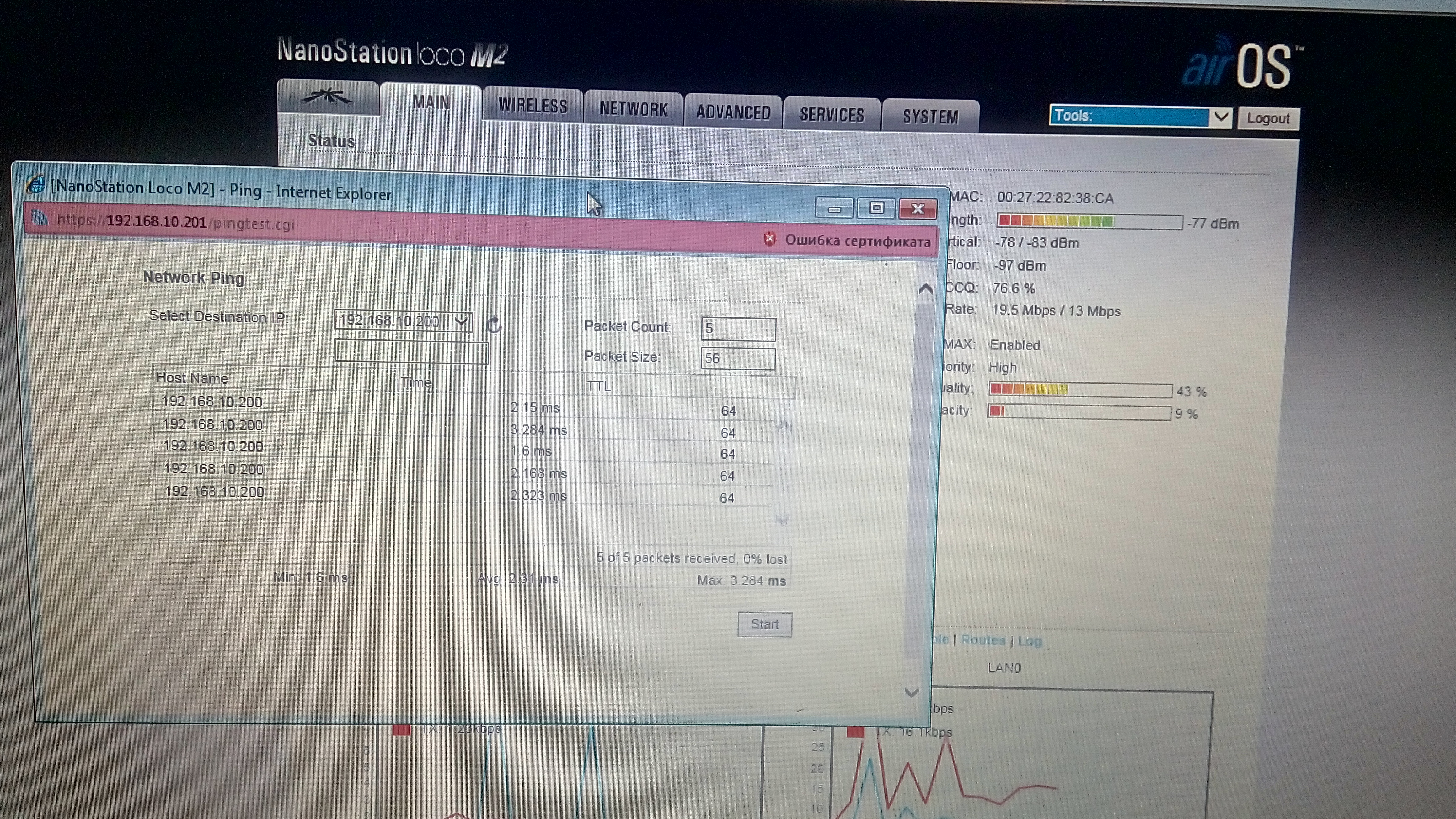

ЕЩЕ ПИНГОВАНИЕ
НО ИНТЕРНЕТА НЕ БЫЛО, ПОКА ОПЯТЬ В НАСТРОЙКАХ ПЕРЕДАЮЩЕЙ АНТЕННЫ Я НЕ СМЕНИЛ СТАТИК АЙПИ НА ДИНАМИЧЕСКИЙ.
ИНТЕРНЕТ ПОЯВИЛСЯ ,НО СО СКОРОСТЬЮ ОПЯТЬ БЕДА
И В НАСТРОЙКИ АНТЕНН НЕ ЗНАЮ КАК ЗАЙТИ , ПОМОГИТЕ, ПРОШУ КОМПЛЕКСНЫЙ ОТВЕТ ПО НАСТРОЙКЕ НОРМАЛЬНОЙ СКОРОСТИ

Может дело в разных версиях ПО антенн?
Кабель не причем это первое, второе правильно пишут, прошивки нужно везде поставить 5.6.9. И конечно на 2.4 частоте не будет мега скоростей больших.
