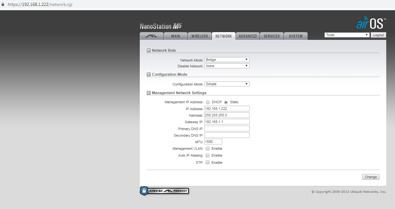

Какие настройки выставлены на nanostation? У Вас должен быть режим bridge и включен WDS(Transparent bridge mode) (при выключенном wds работает arpnat ).

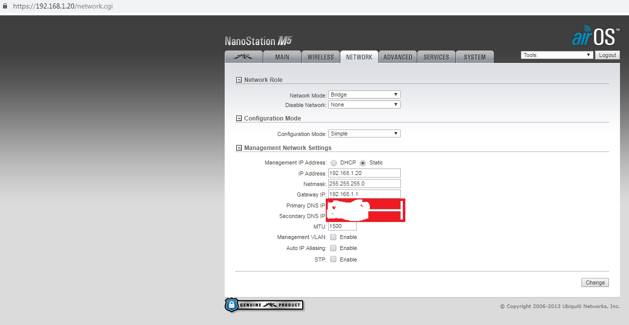

Во вкладке Network настройки все бриджом и выставлен статический IP в той же подсети что и у роутера 192.168.0.хх для доступа на них.

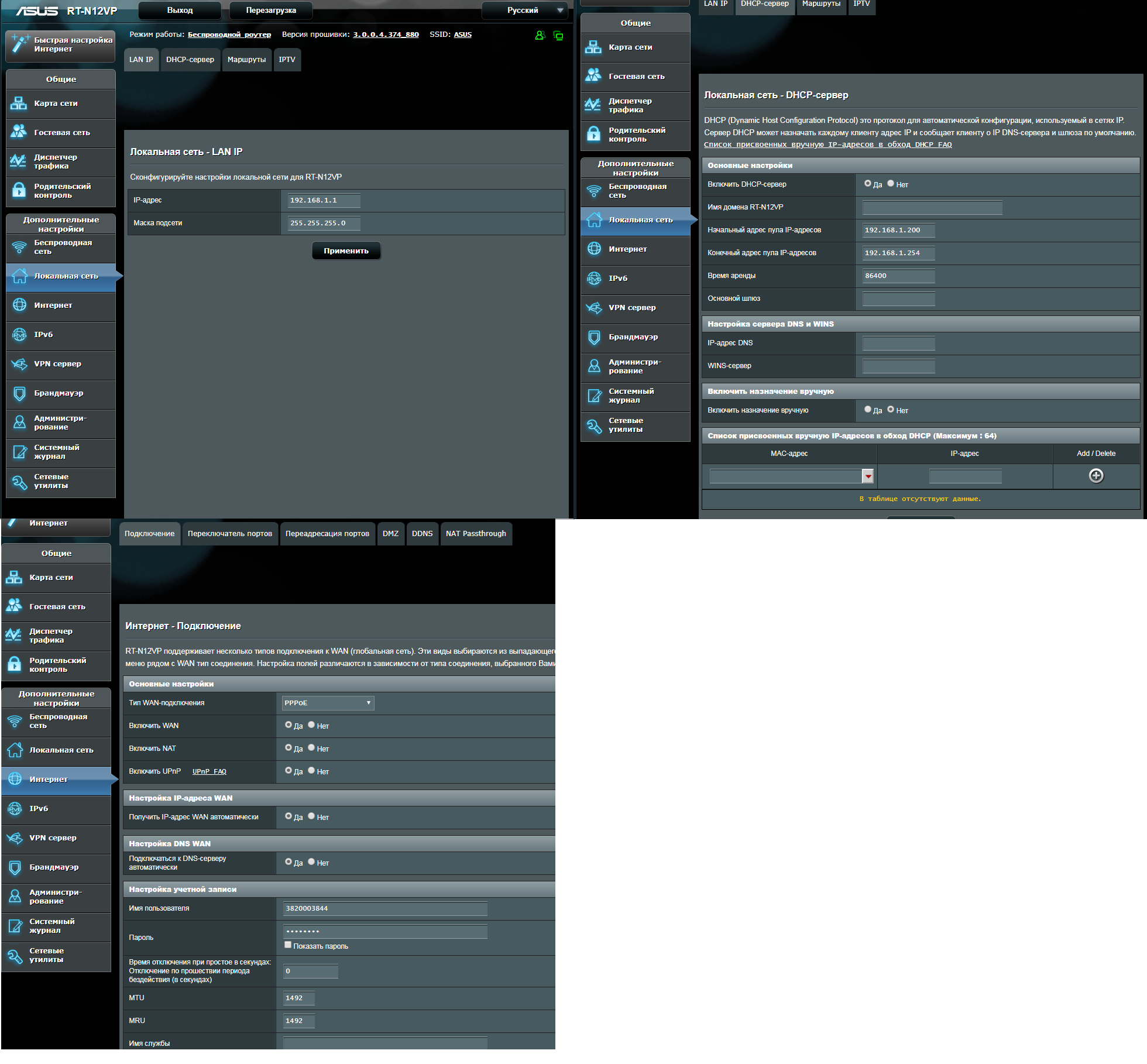

Маршрутизатор ASUS RT N12-VP (192.168.1.1) интернет приходит по оптике через коммутатор по PPPoE.

К роутеру 192.168.1.1 подключена AP Ubiquiti NanoStation M5(192.168.1.20)
К AP Ubiquiti NanoStation M5 подключена Станция Ubiquiti NanoStation M5(192.168.1.222)

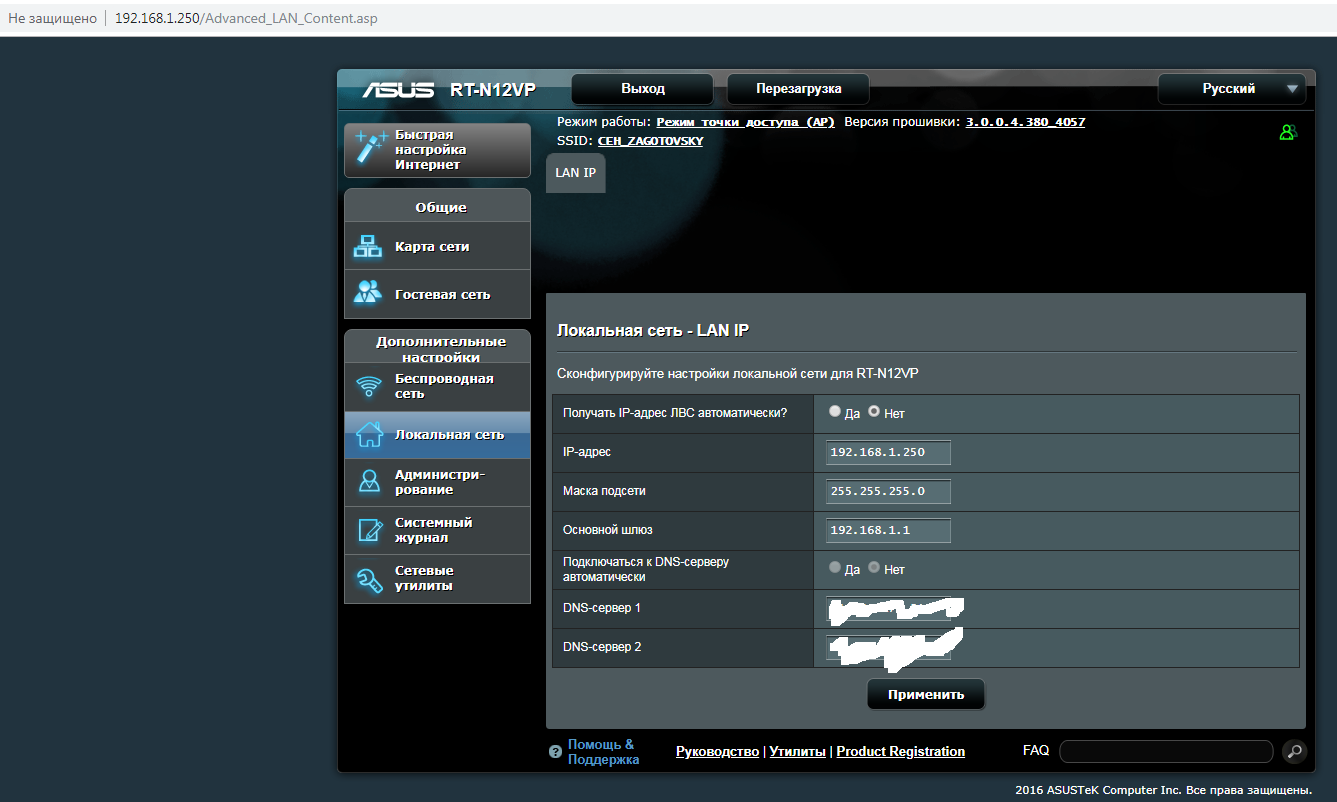

К Станция Ubiquiti NanoStation M5(192.168.1.222) подключен ASUS RT N12-VP (192.168.1.250) в режиме точки доступа . и раздает Wi-Fi.

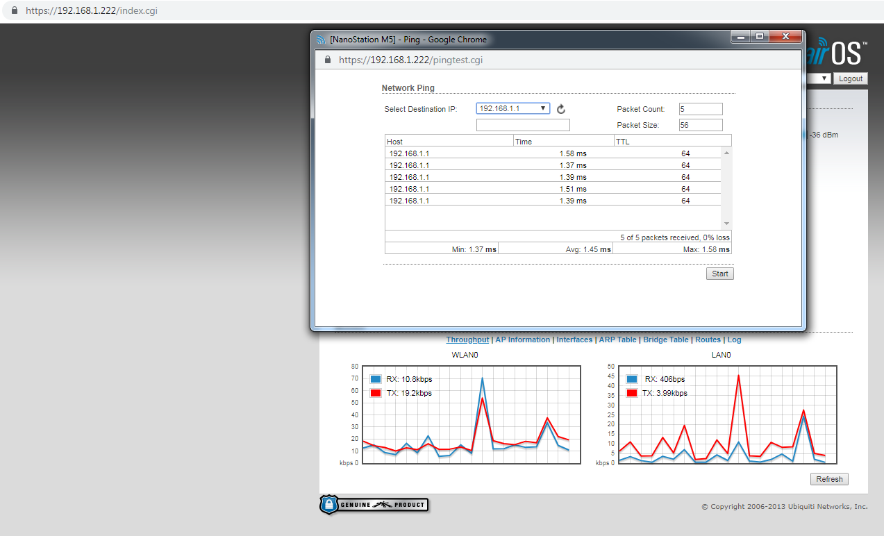

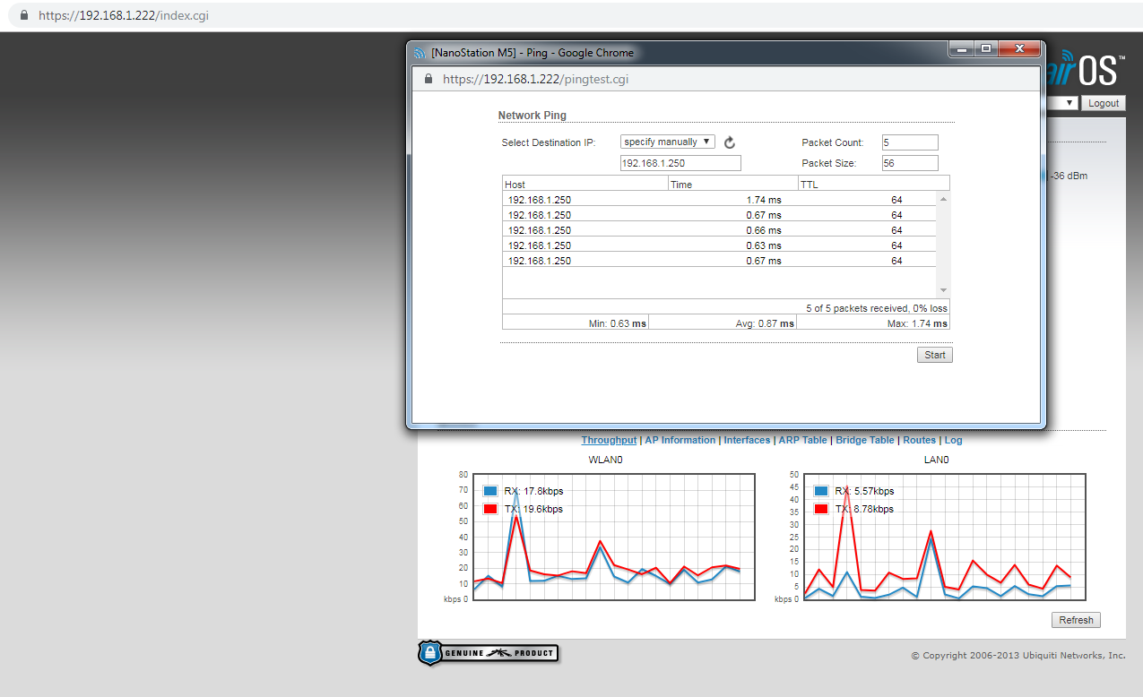

Клиенты 192.168.1.250 видят все компы маршрутизатора 192.168.1.1, но интернета нет.

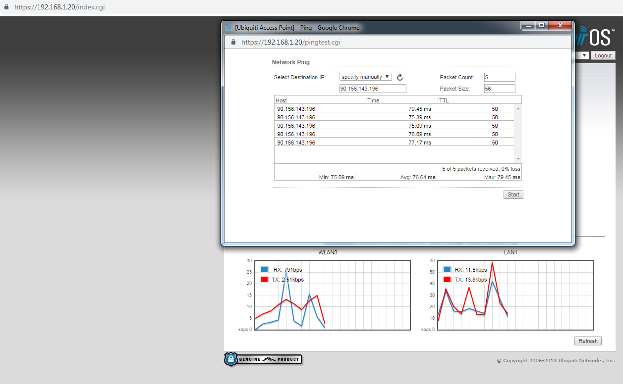

AP Ubiquiti NanoStation M5(192.168.1.20) пингует мир.
Станция Ubiquiti NanoStation M5(192.168.1.222) не пингует мир.
Соответственно 192.168.1.250 тоже не пингует мир.

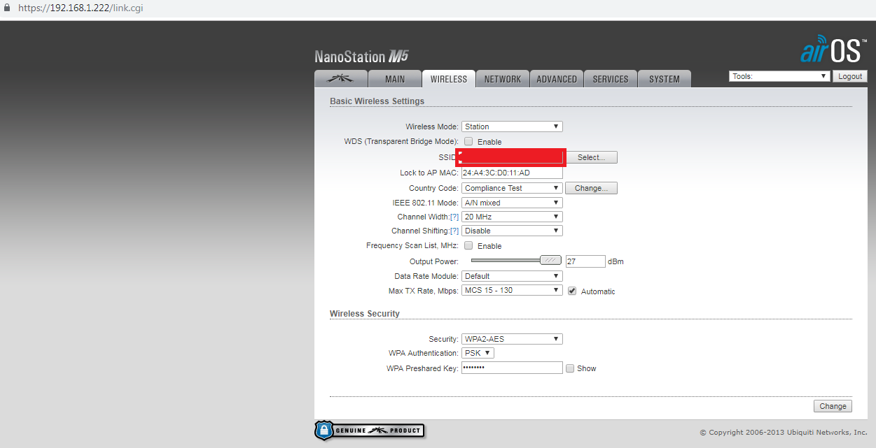

Включил WDS на обоих тарелках, вроде заработало :) Только бан по маку не работает... ни на точке доступа ни на основном роутере. Почему-то:(

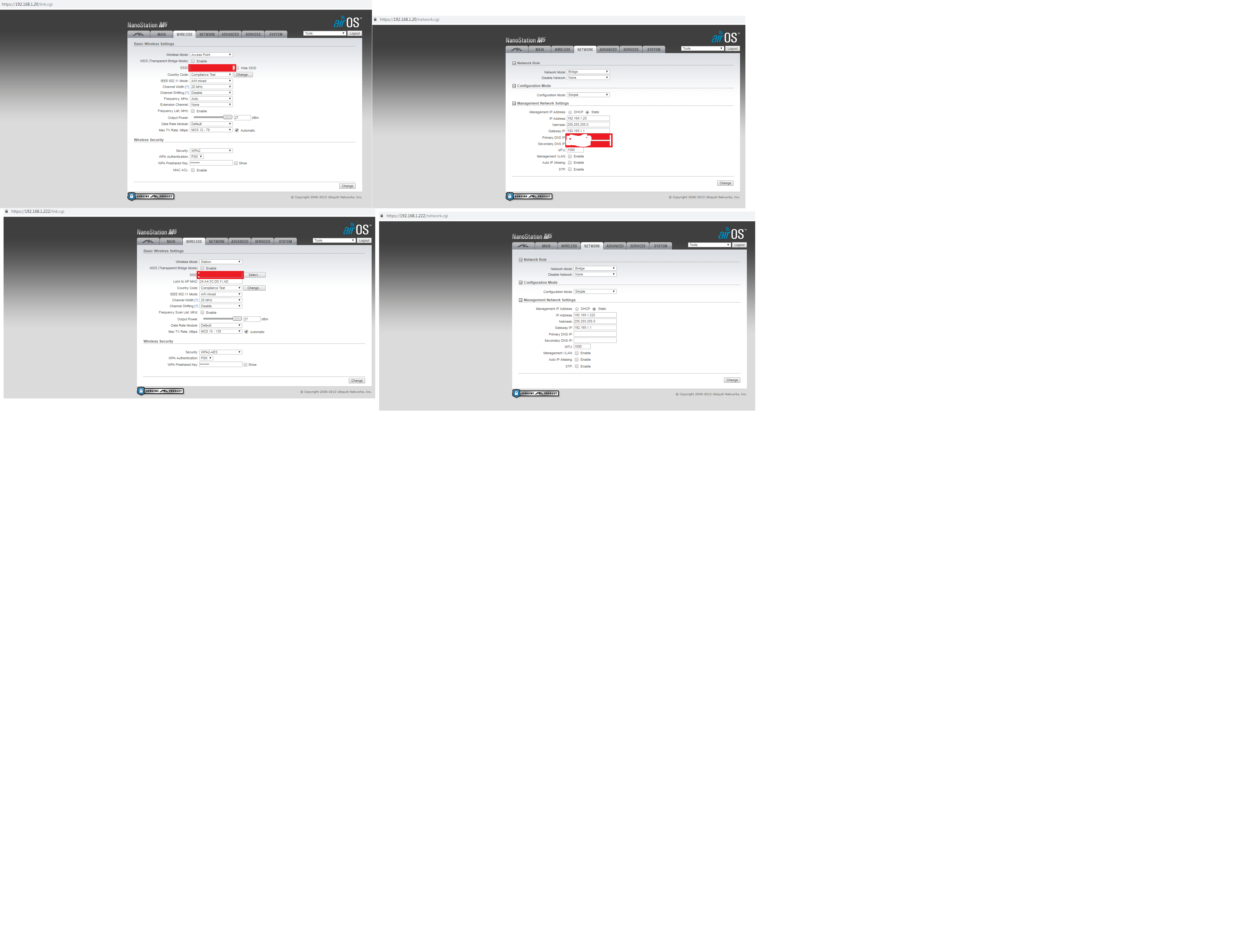

Спасибо, что приложили скриншоты, но бывает часто нужно и схематичное изображение сети. По-поводу black list по MAC, в основном его используют при наличии репитера (режим AP-repeater), так как, там нет шифрования. А из-за того, что при минусе в окружающей среде (морозе) и отключения питания они чаще всего не запускаются. Производитель вообще рекомендует при отрицательной температуре не отключать питания. А так они могут и до -20...-30 выдержать.

Попробуйте сделать tracert на внешний мир, с какого-нибудь устройства за ASUS RT N12-VP (192.168.1.250).

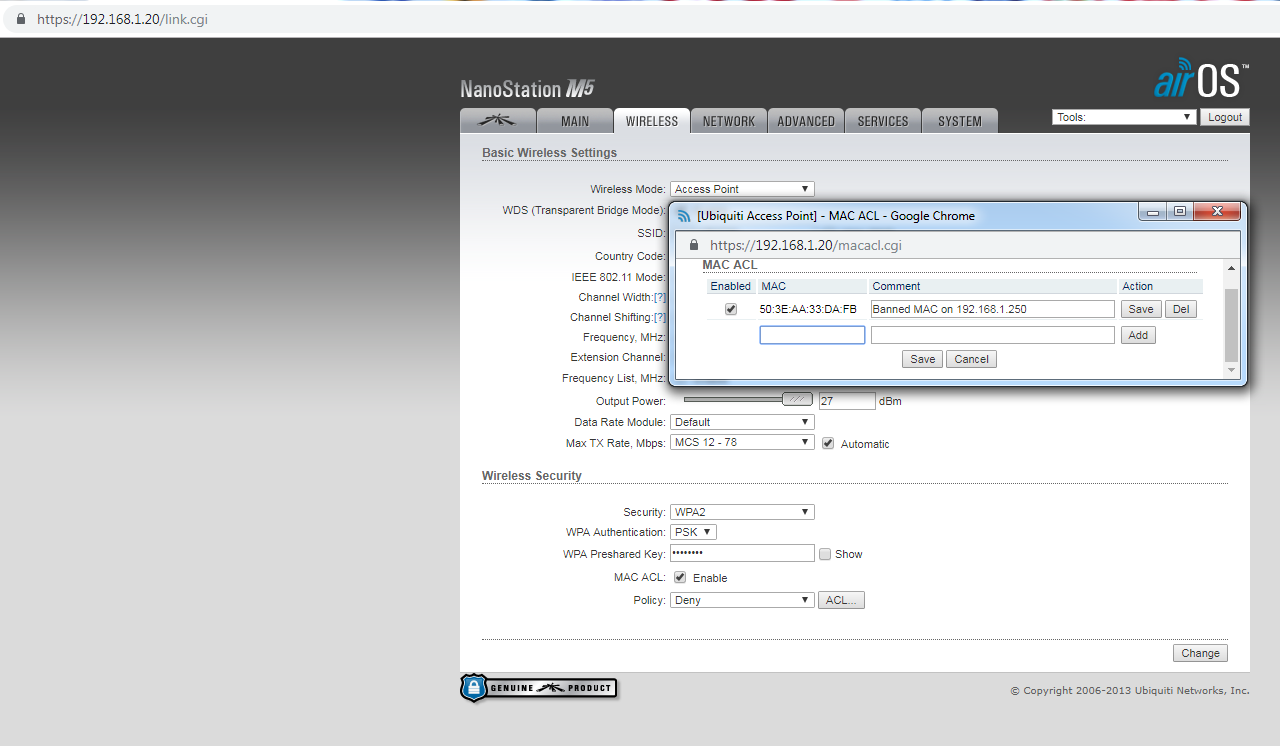

Предварительно сменив IP нужно:
На вкладке Wireless на AP Ubiquiti (192.168.1.20) включить MAC ACL > Deny > MAC правильно ?
Или это делается через Firewall на вкладке Network :( ?
А не отвалится таким способом доступ в локалку для забаненного МАС'а ?

Но что-то мне подсказывает, что можно забанить интернет через родительский контроль на главном RTN12-VP.(192.168.1.1) Но только оно не работает.
