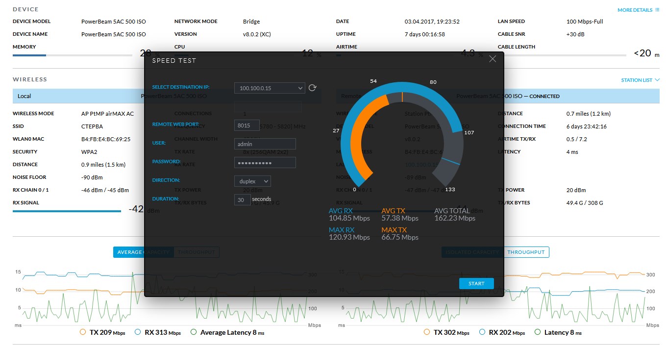

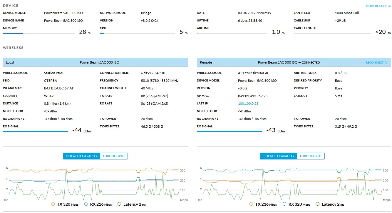

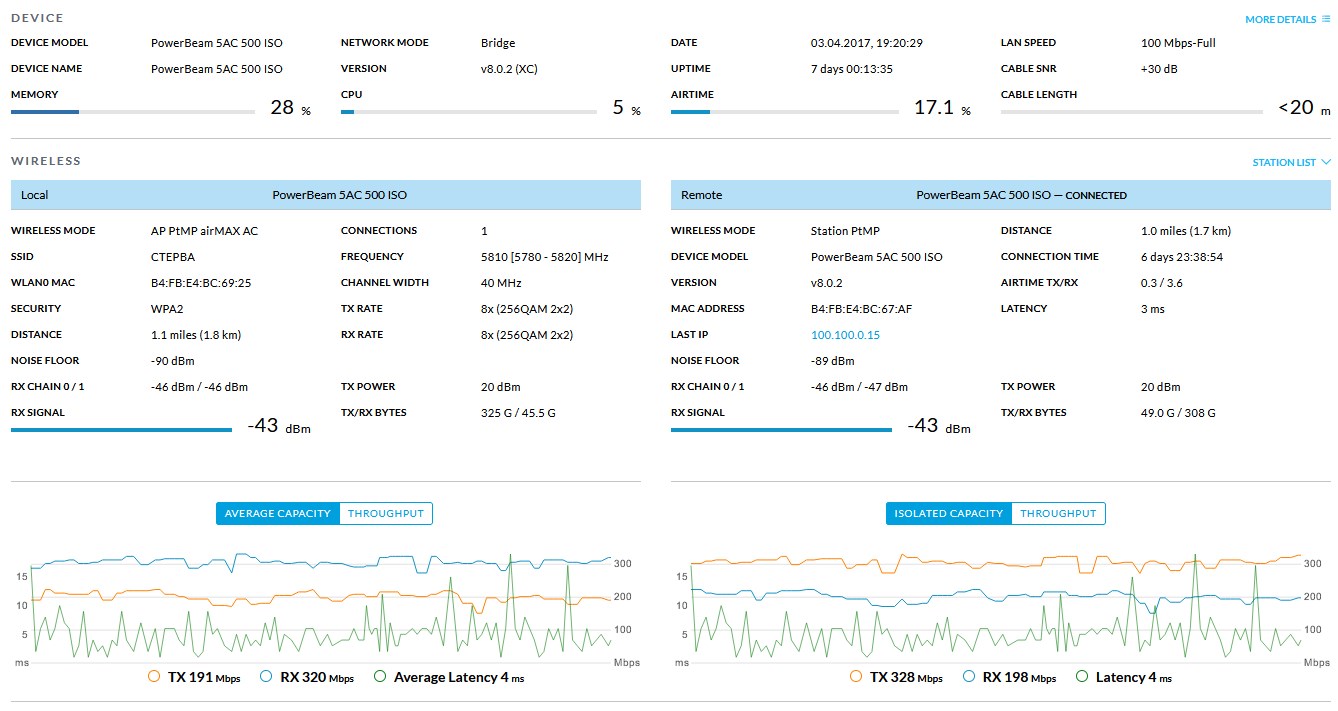

Первые два радиомоста PowerBeam 5AC 500 ISO | XC.v8.0.2
Передающий мост (AP):
Приемный мост (CL):
Тестирую скорость с помощью встроенной утилиты,
с передающего (AP) моста на приемный (Client) мост:
Получается скорость передачи 57-66 мбит, а получения 104-120 мбит..

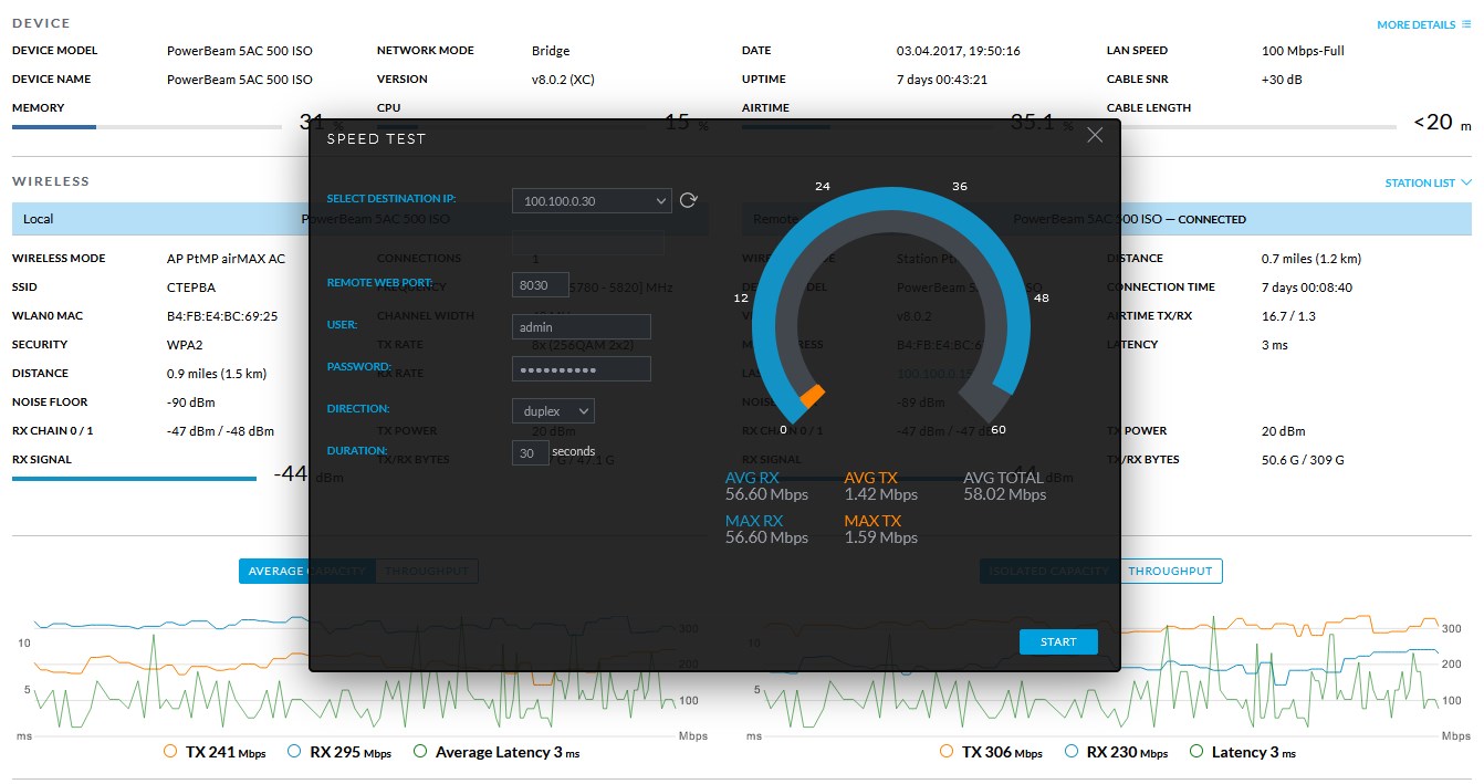

с приемного (Client) моста на передающий (AP) мост:
Получается скорость передачи 99 мбит, а получения 56 мбит..
Как увеличить скорость до 100-150 мбит в обе стороны?
Ведь по характеристикам данные мосты должны обеспечивать
скорость до 450 Mbps, почему такая низкая скорость,
расстояние то не большое....

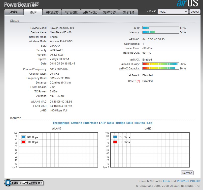

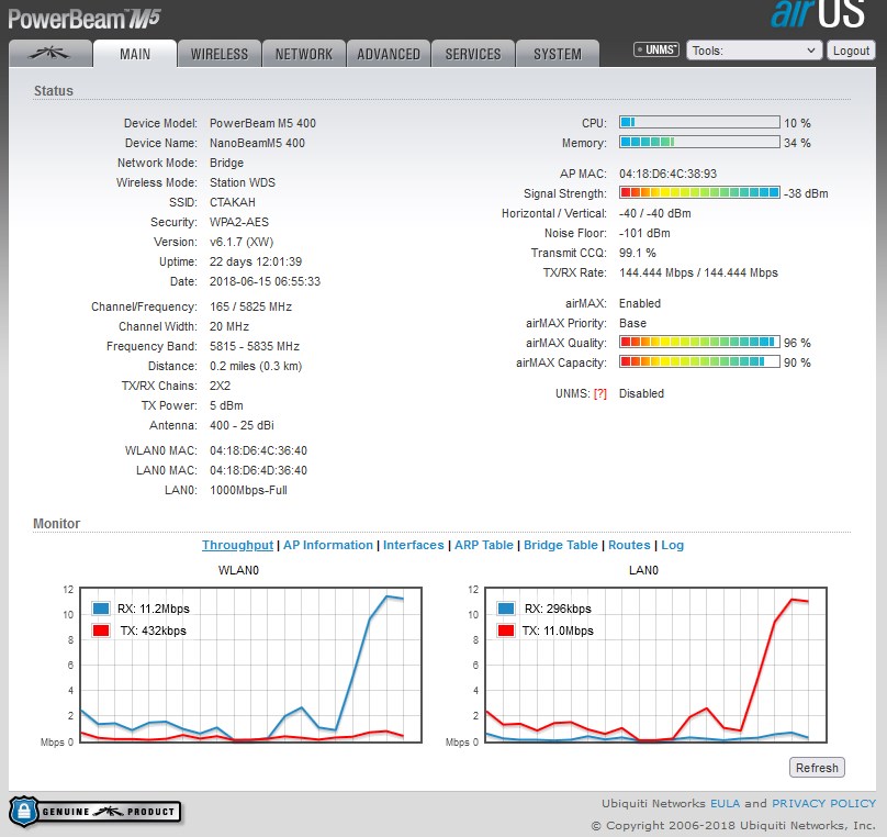

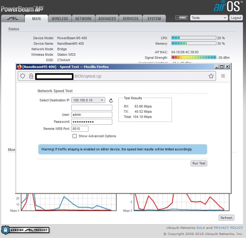

Вторые два радиомоста PowerBeam M5 400 | XW.v6.1.7
Приемный мост (CL):

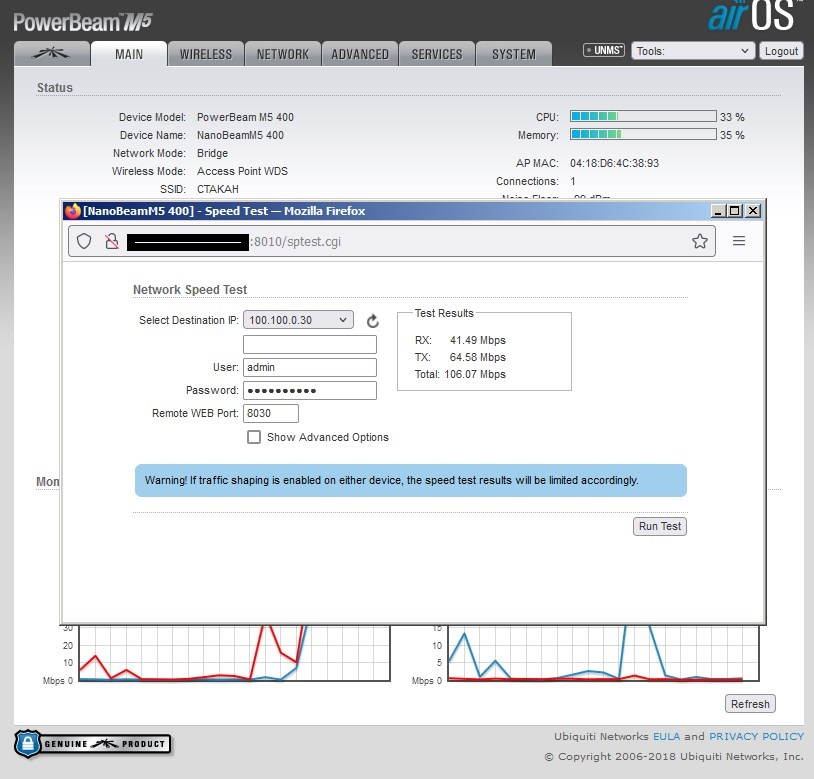

Получается скорость передачи 64 мбит, а получения 41 мбит..
Получается скорость передачи 40 мбит, а получения 63 мбит..
Как увеличить скорость хотя-бы до 100 мбит в обе стороны?
скорость до 150 Mbps, почему такая низкая скорость,

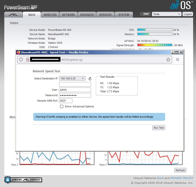

Если тестировать скорость с помощью встроенной утилиты,
с передающего моста 5AC (AP) из точки А
на приемный M5 400 (Client) мост в точке C, то скорость TX совсем плохая:
И наоборот с приемного M5 400 (Client) моста из точки C,
на передающей мост 5AC (AP) в точке А:
Тут все совсем плохо...
Или это не корректно так тестировать, и нужно строго мост-мост?
