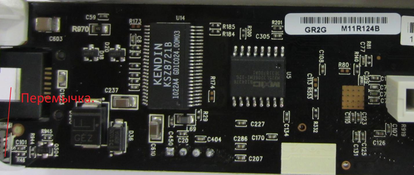

Bullet 2 HP мигают лампочки как герлянда.
Решил проблемму спустя неделю.
На Bullet мигает по парно два светодиода.
Оказывается это режим ожидания заливки на нее прошивки, а переходит точка в этот режим при удержании кнопки ресет и ее включении. А так как на самом деле кнопку ресет никто не удерживает нажатой, то соответственно где то пробивает на контакт "ресет" чипа.
Итак:
Нужно просто закоротить на массу тот контакт кнопки ресет, который направлен к чипу, т.е. прозваниваем кнопочку с обеих сторон и смотрим с какой стороны у нее примерно 3.3в, а с противоположной стороны будет паразитное напряжение, оно может быть как 1.5в так и 0.5, так вот, выпаиваем кнопку совсем в моём случае она и так выломалась=), чтобы после всех махинаций случайно этой кнопкой все не закоротить, потом припаиваем проводок к контакту где у нас было паразитное напряжение и накидываем его вторую сторону на общий минус (кинул на экран самого разёма под джек).
Паразитное напряжения убрали на массу и на логике ресета 0 а не 1, все должно работать.
