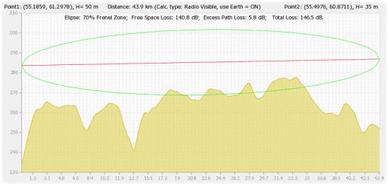

Друзья подскажите пожалуйста, произвожу расчет длинны линка из точки А (челябинск 55.18594116904125 \ 61.2978297472 -высота 55 метров) в точку Б (аргаяш 55.49759078972503 \ 60.8710741996765 -высота 35 метров).И получаю затык...Оборудование рОКЕТ М5,плюс антенны рокет диш на 30 ДЦБ..На Эйрлинке показывает затык изза падения зоны Френеля, а на Линктест то падение то норма...
Подскажите (прочитал много, но ясности не добавил), кому верить, ибо просто пробой не получится сделать, надо купить мачту для пробы а она стоит не мало.
Резюмирую.Стоит ли заморачиваться и поверить тесту линктест, или бросить это дело(но связь нужна *провел ладонью у горла*).
Спасибо...ниже файл со скрином от линктеста..

лучше попробуйте построить такой линк на оборудовании Infinet

Ну а если попробовать на 900 МГц посчитать?
Stanislav
13 Мар 2014
направленность сузить, если найти антенны с 4-3гр. Ubiquiti AirMax RocketDish 5G-34 3 гр по спецификации.
1 Июн 2012
1.635
55
На 44 км линк возможен.
Настройте ширину канала 5 МГц.
Найдите в настройках и включите режим No ACK.

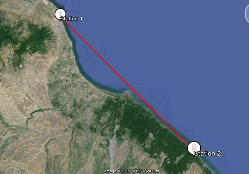

Кстати, а может ли Rocket M2+RocketDish 2G-24 протянуть интернет на 45 км? ))
Заранее благодарю за ответ.

Вот 2ггц доожно соедениться, вопрос скорости, какая нужна?
Нуу скажем 50 мбит. На будущее скорость инета планирую поднять на 100 мбит. Дальше больше, подумаю над Aifiber.

В общем схема такая Посмотреть вложение 2071
50 конечно мало вероятно, а вот 10-30 реально, а на счет аирафибера ничего хорошего не выйдет, если 24ггц, то не дойдет сигнал, а если 5ггц, то не получится его зарегистрировать 100мгц ширину канала не регестрируют да и вообще пишут что не особо работает в такой дали. А вот камбиум в 50км на 45мгц ширине канала показало 450мбит в сек в тестах на наге видел.
Благодарю за ответ.
