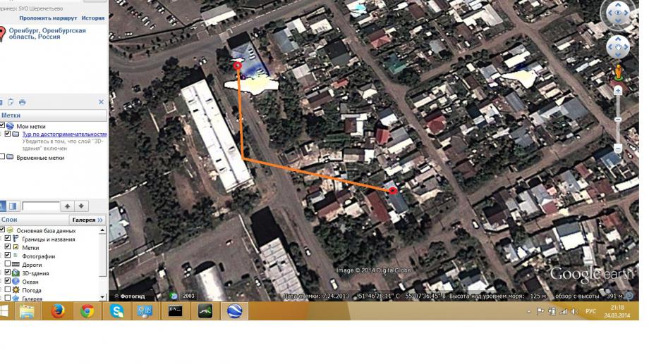

Помогите отрегулировать сеть, в настоящее время установлены две антенны таким вот образом:
![схема.jpg](/forum/data/attachments/0/680-c0f362d6c9b5a8f3b7cae41fad024239.jpg)
Прямой видимости нет, крепить антенну на противоположную стену дома можно, но не хочется, так как вандализм еще никто не отменял. Сейчас точку доступа прикрепил на балкон и направил на соседний дом, от которого происходит отражение сигнала. Станция стоит в частном доме и направлена в точку многоэтажного дома, в которую смотрит первая антенна.
Антенна-станция ловит сигнал на уровне: Horizontal / Vertical:-69 / -76 dBm, Noise Floor:-89 dBm, Transmit CCQ:78 %, TX/RX Rate:15 Mbps
И наблюдается проблемы с пингом, и заметное ухудшение пропускной способности вечером. Хочется как то оптимизировать работу устройств, однако airView не запускается по какой то не понятной причине (java установлена). Как произвести настройку, пробовал менять каналы, но улучшений не последовало.
