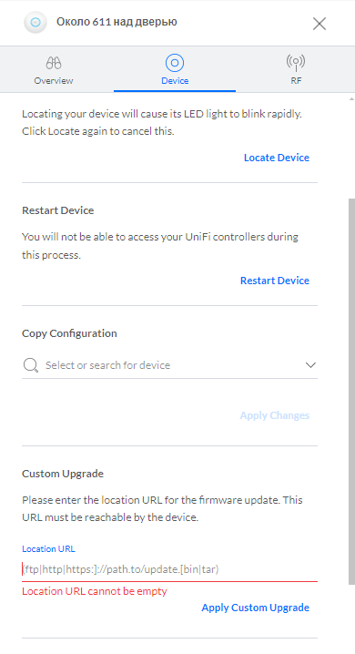

И второй вопрос- не получается обновиться, написано что есть прошивка, нажимаешь- она скачивается, пытается установиться, но так и висит... после обновления страницы возвращаемся к началу- есть прошивка типа. Вопрос конечно, нужно ли вообще обновляться, может и нет, но вдруг это решит проблему со скоростью?

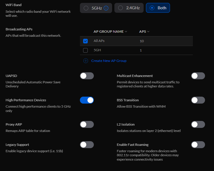

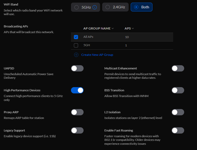

По настройкам у нас 2 сети с такими настройками, вот не знаю, BSS Transition поможет?
Теоретически Multicast Enchancement должно помочь, но у нас из устройств это ноутбуки и смартфоны..

Посмотрите недавние темы, там поднимались вопросы обновления. Отключите "High Perfomance..", ширина канала какая стоит? Найдите самое медлнное устройство и отключите его временно.

Действительно, убрал "High Perfomance.." и скорость стала нормальной, спидтестом скачивание 14 отдача 14 мегабит... интеренсо почему так эта настройка влияет?!...:rolleyes:
Ширина канала стоит 15 мегабит
Про обновления почитал, может глупый вопрос но почему не сделать так?
  1. скачать прошивку на ПК (через ВПН или как угодно, не мучаясь с тунелями для точек)
  2. залить этот файл себе на яндекс диск и открыть на файл доступ
  3. в меню каждой точки указать ссылку на Я.диск для обновления

Странно я скачал инфу о точке и там в файле нашел версию прошивки вот такую
6.6.77.15402
вот тут
лежат прошивки старее той, что есть сейчас
В другой ветке люди находили ссылки типа таких
В общем не знаю, нужно ли вообще их обновлять?
6.932
415
Если необходимости нет (не работает/ошибки), то можно не обновлять несколько версий, все равно там минимум изменений и в момент выхода имеют статус Release candidate. Потом обычно ставят official.
