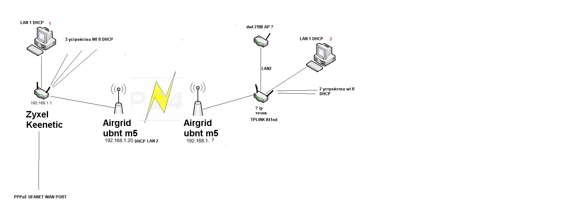

всем привет, короче надо настроить сетку такого плана.
1. чтобы можно было зайти с любого устройства на любое устройство
2. чтобы прописывать помешьше статики
3. если включить в аиргридах wds можно будет зайти на устройство 192.168.1.1 из подсети 192.168.2.1?
-> 1. настроите сеть и будет работать
-> 2. используйте dhcp сервер
-> 3. можно, только нужно эти две сети както (чем то) еще смаршрутизировать

Я правильно понимаю, допустим, если гридам будут выдаваться ипы по дхсп от маршрутизаторов 192.168.1.1 и 192.168.2.1 , например 192.168.1.20 и 192.168.2.20, поставив вдс галочку на гридах, получу я инет и общую сеть на всех устройствах?

Или лучше насстроить первый роутер 192.168.1.1 дхсп пул 192.168.1.2/20 и второй 192.168.1.30 дхсп пул 192.168.1.31/50?
Если вопрос разделения сетей не принципиален - пустите везде один пул адресов, например 192.168.1.0/24
У вас будет везде одна сеть и ничего маршрутизировать не придется.
