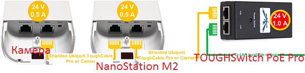

Например идет провод на камеру, Питается от Ubiquiti TOUGHSwitch PoE Pro. Я приобретаю NanoStation M2., ставлю ее в разрыв, а камеру подключаю последней.Вариант B. — (PoE сквозное) Два устройства, один PoE.
Примечание: Это возможно только, когда UBNT устройство имеет второй Ethernet порт для активации. При включении, устройство позволяет PoE проводить питание через главный порт к вторичному, таким образом питая дополнительное устройство. Из консоли AirOS, выберите |Advanced| > Advanced Ethernet Settings > PoE Passthrough: [X] Enable.
