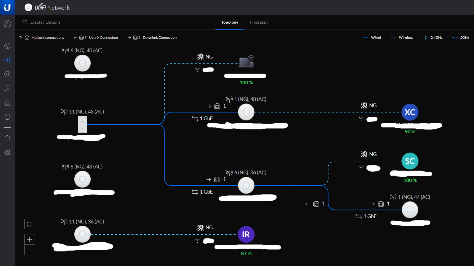

В топологии вообще какая-то дич происходит (см. скриншот)
Подскажите куда копать.

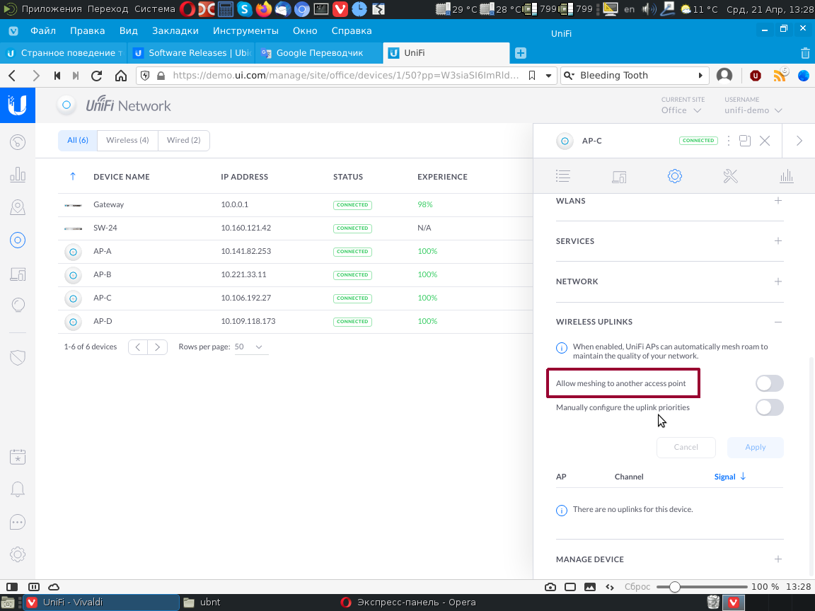

Зайдите в свойства точек и посмотрите переключатель Config->Wireless uplinks->Allow meshing to another access point.

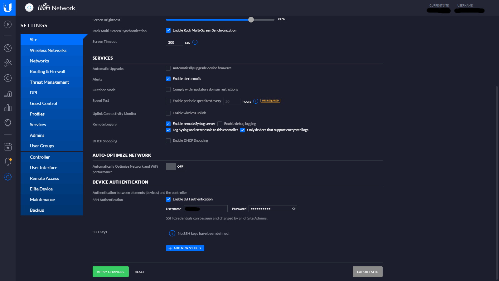

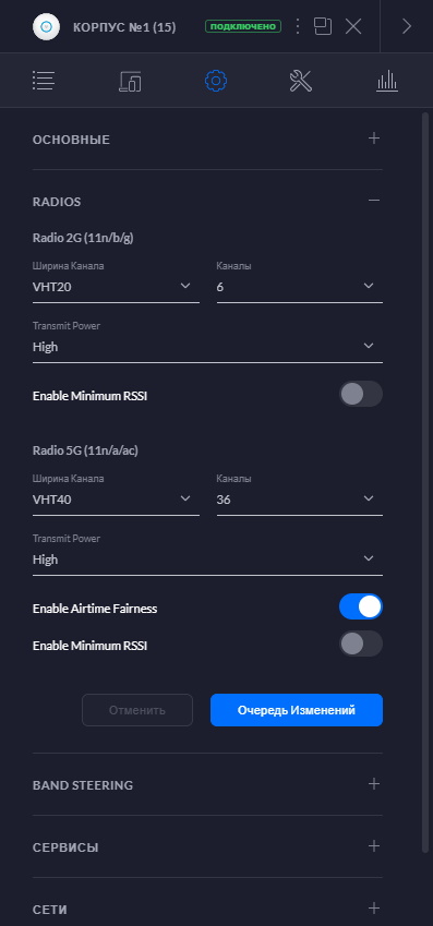

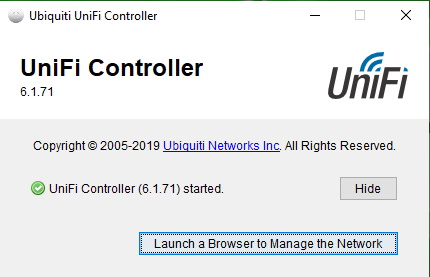

Не совсем понимаю где это. У меня такого нет. см скриншот
контроллер 6.1.71.0 на Вин10 64бит

Переключитесь на классический вид.

Это сейчас и есть классический вид.
Похоже мне надо полностью переустанавливать котроллер

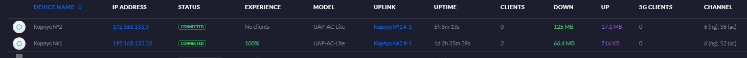

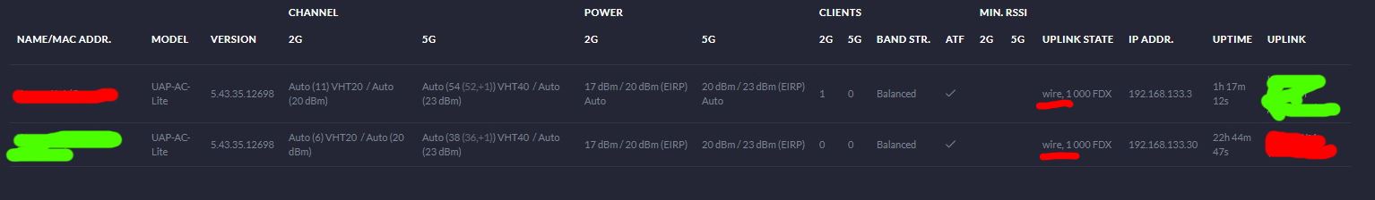

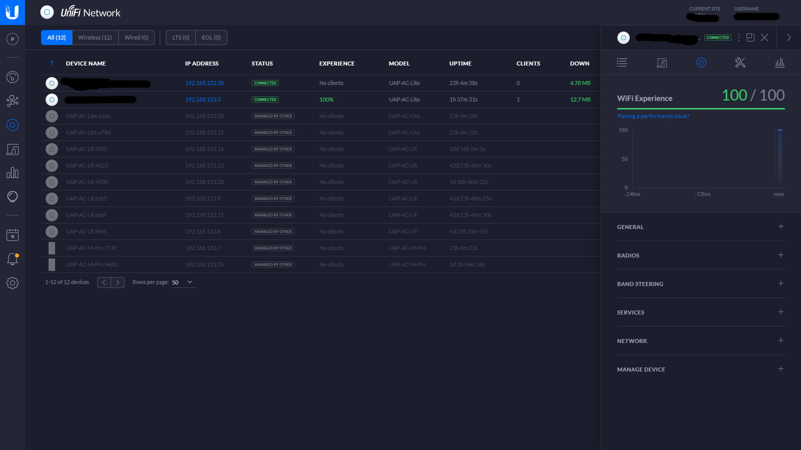

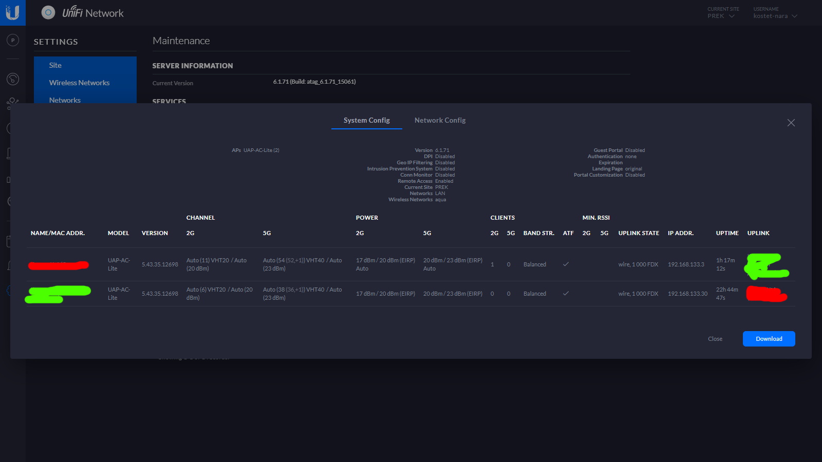

Накатил с нуля версию 5.14. Адоптировал 2 UAP-AC-Lite. Они сразу же создали между собой мост +_+ При этом у меня функция аплинка выключена, настроек мешинга я до сих пор не вижу в котроллере. Обновился до последней версии (веб морда классическая, всё тоже самое).
Я уже немного в ступоре.
красным и зеленым я обозначил мешинг между точками.

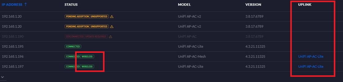

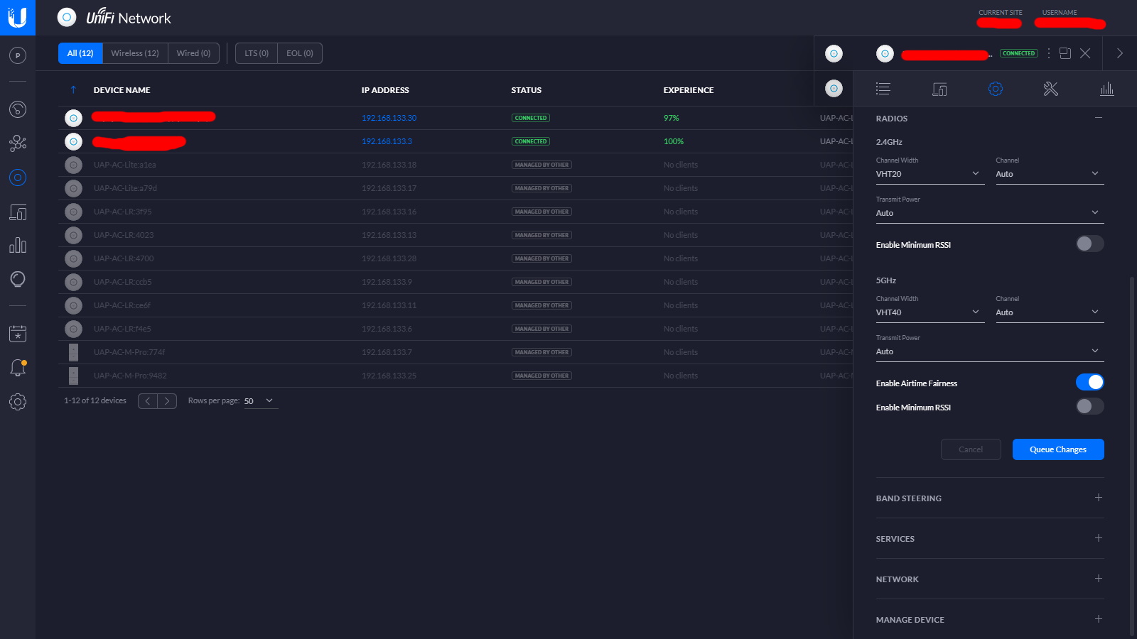

Между нетворк и менеджер девайс пусто у меня.
Впервой раз вижу такое меню как у вас на скрине. Никогда у меня не было такого пункта

Модели точек напишите, может в них нет такой функции, хотя тогда бы они не соединялись бы по wifi. По wifi они бывает коннектятся, когда проблемы с кабелем

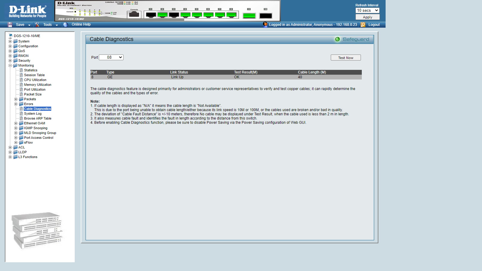

Точки UAP-AC-Lite 2 штуки на данный момент (board revision 34 и 21).
На д-линках сделал кабельную диагностику, всё ок.

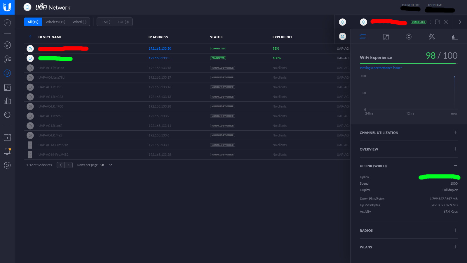

У вас по проводу, беспроводной аплинк отображается как на снимке, который я приложил

Нет, это и есть сами точки. У меня в унифай системе только точки доступа больше ничего нет от юбикьюти.
В топологии они вообще не видны, и во флурплане (до переустановки контроллера) они почему у меня стали соединяться белыми линиями.
Суть в том что я не понимаю как этот мешинг между точками отключить.
