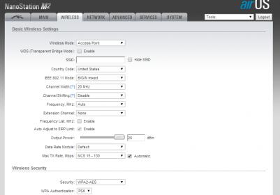

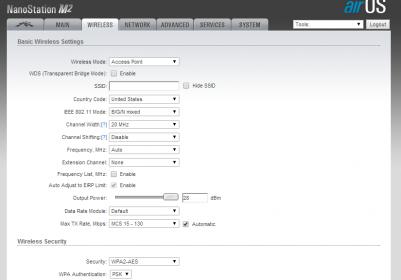

Столкнулся со следующей проблемой в работе Nanostation M2. Nanostation M2 настроена в режиме бриджа, далее через свитч подключена на Mikrotik RB 1100AH и в Интернет. При использовании точки доступа (подключение по WiFi) заметно падает скорость соединения с Интернет и увеличивается пинг локальных хостов (доходит до 1000 мс). Если же использовать шнурок езернет, то проблем не возникает - пинг в локалке не более 8 мс, скорость интернет стабильная.
Настройки точки доступа прикрепил в аттач.
Еще обратил внимание, что особенно при upload пинги увеличивается.
С чем могут быть проблемы?
Заранее благодарен за ответы.

А зачем выходная мощность выкручена до предела?
У Вас что, линк на 10 км? Уменьшите мощность до 7-8Дбм для начала, а потом поднимайте по мере необходимости до получения приемлимого результата.

Хорошо, попробую. Делалось, чтобы мощность увеличить - через перекрытия здания пробивать

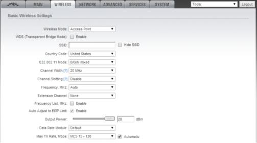

Между точкой и компом какое расстояние? какие преграды? какая карточка wi-fi на компе установлена?
Кокой будет связь если подключиться к точке на расстоянии до 20 метров без преград?
AirMax отключен на точке?
И перезалейте настройки с точки (желательно со всех вкладок), а то ничего не видно - мелко.

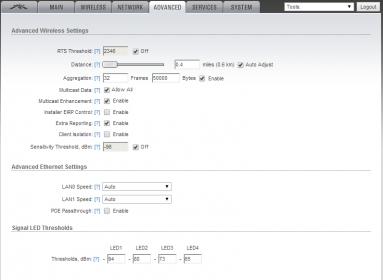

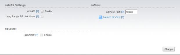

Точка доступа закреплена на железобетонной балке, расстояние между компом и точкой порядка 10 метров. AirMax выключен. Скрины всех вкладок в аттач скинул. Спасибо.
    8,5 KB · Просмотры: 1.462
    15,4 KB · Просмотры: 1.477

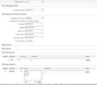

    10,1 KB · Просмотры: 1.564
