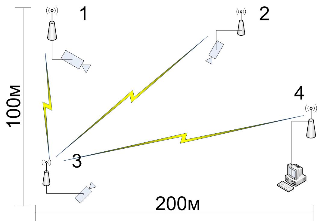

Здравствуйте.
Необходимо подобрать оборудование по приложенной схеме
Есть ли варианты точек доступа с питанием 12В не по витой паре?
я бы поставил 4-ю точку в "центр" и уже на нее свел все остальные. если вам не нужно несколько портов на точке - возьмите nanostation.

На таких расстояниях вполне подойдут Bullet с всенаправленной антенной.
Включаете их в режиме WDS и тогда по кабелю им нужно только питание. Сеть тянуть не придется.
Если очень не любите РОЕ, то можете купить у нас Passive PoE Kit - разветвитель на стандартные питальники.

А вот любопытно куда в буллете вы собрались вставлять обычное питание? И чем так стандартное ПоЕ не угодило?

Стандартное PoE не угодило тем, что дороговато: либо свитч с поддержкой PoE, либо инжектор Х2 (камера и точка). Соответственно, чем качественнее, тем дороже. К тому же всё это будет на улице, в ящичке. И ещё вопрос: сколько одновременно можно подключить к Bullet (имел дело только с Bullet M2 - строил мост) точек доступа в режиме точка-многоточка?

Смотрим даташит - при выключенном AirMax любой Bullet не более 35 одновременных пользователей. При включенном - работает только с оборудованием Ubiquiti.
Для справки - Rocket работает с 60 или со 120 пользователями соответственно.

Спасибо. Ещё вопрос, при указанных расстояниях, достаточно ли будет одной всенаправленной антенны в точке 3 (см. схему) при использовании, например, Bullet M2?
при такой схеме у вас через 3-ю точку будет проходить не нужный ей трафик большого объема (с каждой камеры при хорошей картинке мин. 2Мб). Почему не хотите свести все на 4-ю точку? это будет более правильно. И еще хорошо бы на 5ГГц уйти

нет прямой видимости между 1-й и 4-й точкой. И почему 5 ГГц? надо же будет разрешение запрашивать.

В настоящее время разрешено к использованию без разрешения устройства диапазонов 2,4 и 5 ГГц при условии что мощность излучателя не превышает 100 мВт и высота подвеса точки доступа не превышает 10 м.
