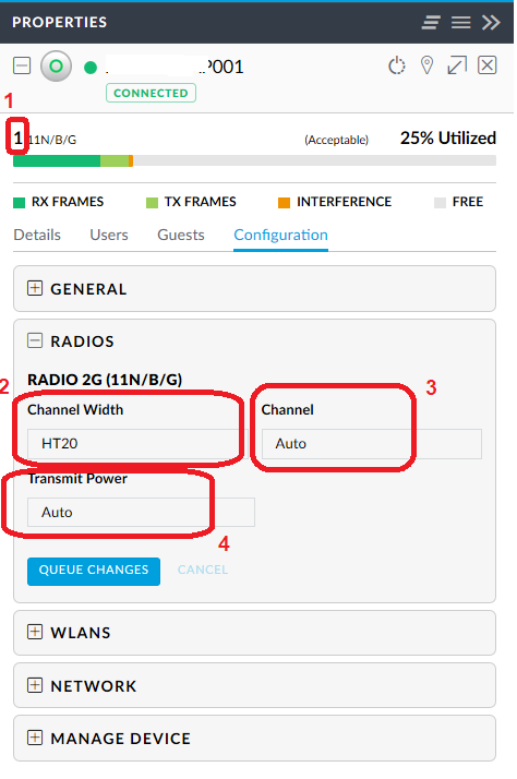

Добрый день, уважаемое сообщество.
На базе точек доступа UniFi AP-LR и UniFi AP-AC-Pro развернута WiFi сеть. Все работает, пользователи довольны, но ряд настроек в контроллере мне не ясен. Чтение офицтиальной документации и поиск по базе знаний / англоязычным форумам не помог.
Итак:
Вопросы продублированы скриншотом:
1) Цифра "1" (см. скриншот). Я правильно понимаю, что это - канал, на котором работает данная точка доступа?
2) Ширина канала. В случае с UniFi AP-LR автоматически выставилось HT20. Имеет ли смысл для обоих типов точек доступа увеличить значение до НТ20?
3) Порядковый номер. Везде стоит значение Auto. Имеет ли смысл менять на конкретный канал? (WiFi раскинут в помещениях одной компании, расположенной в бизнес-центре. Соседских сетей рядом очень много)
4) Мощность передатчиков. Везде стоит "Auto". В свойствах точек доступа указана мощность:
Transmit Power20 dBm (EIRP)
это много или мало? Имеет ли смысл менять настройки мощности?
Заранее и с уважением.

да
да
да
можете поменять (уменьшить), что бы не "светить" на не нужное вам расстояние

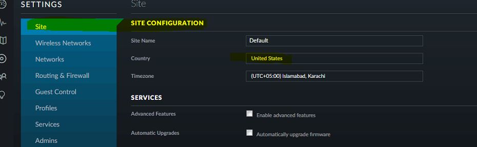

Seryoga
6 Июл 2017
111
Ставь USA. мощность будет 27dB Auto подразумевает под собой high
VictorN
13 Ноя 2017
13
59
Всегда рады видеть адекватных людей ! ))
Почему это так зависит от страны? При Transmit Power в Custom = 28dBm и стране США в Details показывает 30! (!!!)dBm. Это для точки AP-LR c максимумом в 28dBm. Как такое может быть?
PS: Контроллер и прошивки последние (сегодня обновился с 2.4.6...)

потому что прошивка одна на все устройства с некоторыми изменениями под модель, а выбор страны изменяет ограничения заложенные производителем для соблюдения законодательства
